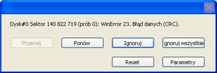

    W czasie kopiowania danych, w DMDE wystąpił błąd CRC w jednym z sektorów.

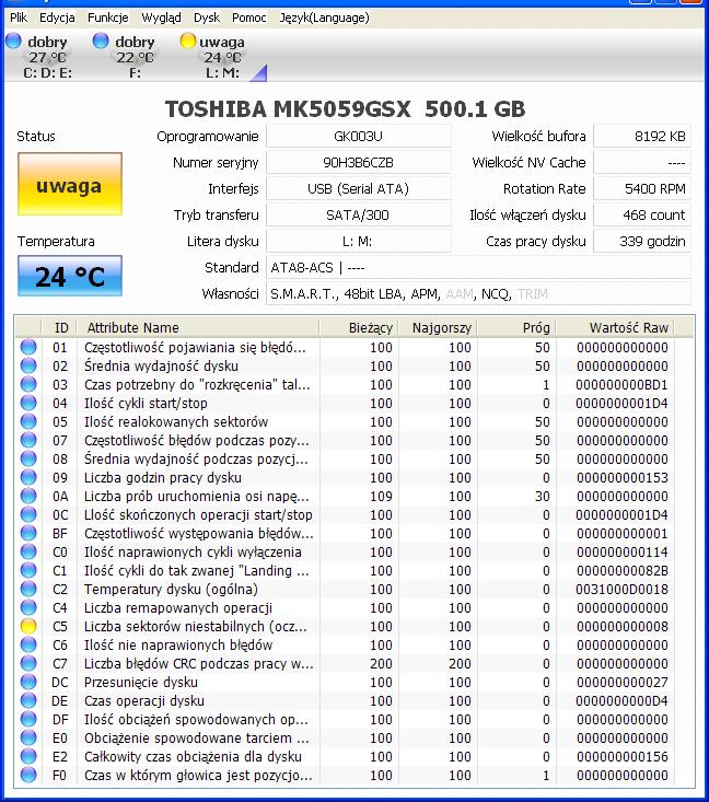

    Domyślam się, że zaczynają się problemy z dyskiem. Zrobiłem częściowy test (ok 40% powierzchni) w Victorii i wyszło mi, że ponad 200 sektorów jest bardzo wolnych, jeden uszkodzony. Nie mogę odczytać SMART'a, pokazuje się komunikat "NON-ATA drive". Domyślam się, że to przez podłączenie poprzez USB.

    SMART odczytany:
    HDD USB LG HXD5 500GB - system nie czyta jednej partycji
    Wykazuje 8 niestabilnych sektorów. Rozumiem, że to jest przyczyna problemów z dyskiem?

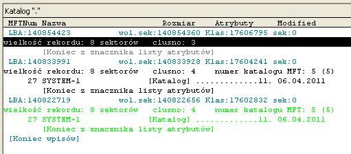

    Uszkodzony sektor zlokalizowany, jest to wpis w Root katalogu:
    Chcę naprawić tę partycję, tylko po to, żeby się czegoś nauczyć. Plan jest taki: zrobię kopię posektorową dysku, następnie wyzeruję go i zrobię remap. Uszkodzone sektory zostaną oznaczone i zastąpione zapasowymi (poprawcie, jeśli coś mylę). Następnie przywrócenie kopii na już sprawny dysk i zastąpienie tego uszkodzonego wpisu. Pytanie tylko, jak tego dokonać? Domyślam się, że wypełnienie feralnego sektora zerami, nie rozwiąże problemu. Gdzieś musi być odwołanie do niego, pewnie w MFT. Jak je znaleźć i zmodyfikować? Czy w ogóle jest to wykonalne?
