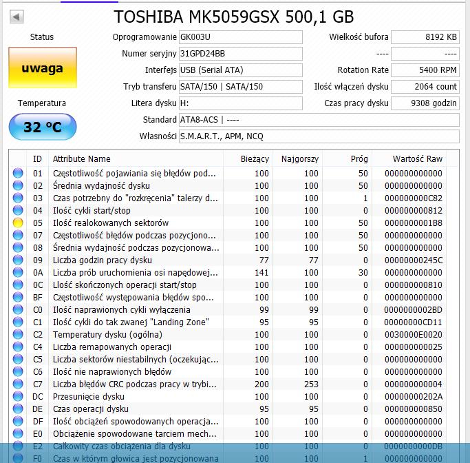

    Witam, wczoraj mój dysk zewnętrzny odmówił posłuszeństwa. Jedynie system go wykrywa. Odłożyłem go tak i postanowiłem zaczekać do rana. A jedyne co dziś zrobiłem to uruchomiłem DMDE. Tam widać wszystkie pliki. A w HDTune nie widać SMART. Nie wiem co mogę dalej robić żeby tylko nie pogorszyć sprawy...

    Wstaw obrazek SMART z programu w którym go widać, sprawdź jest ich wiele...
    np Crystal Disk Info, Sentinel

    Dopiero w momencie gdy odłączyłem dysk pojawił się Smart z Crystal'a więc nie wiem czy może być wiarygodny.

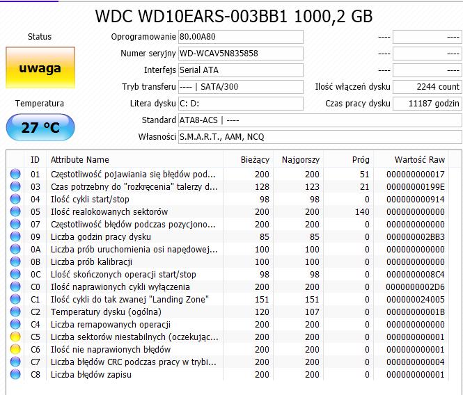

    //Dysk który mam w PC też wywala coś w Smarcie..Czy ktoś mógłby rzucić na to okiem ? Nie wiem czy mam szybko poszukiwać nowego dysku i ratować wszystkie dane...

    Hdd zaczyna mieć problemy: 01, c5, c6, c8.
    Przydałoby się zrobić procedurę diagnostyczną.
    Jedyne HDD które warto kupować to te z 5 letnią GW, np WD Black, ST Constellation,
    przynajmniej padają zawsze na gwarancji...
    więc masz darmową wymianę. ;-)
