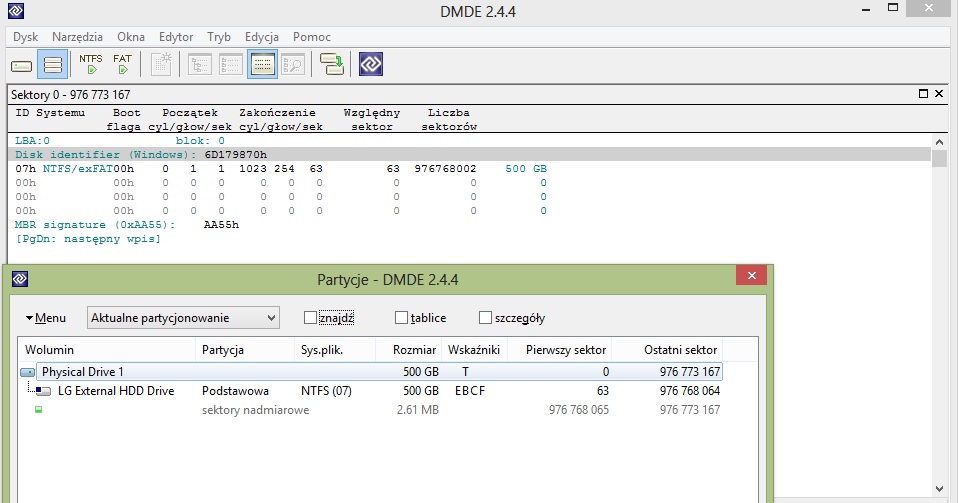

    Witam. Zwracam się do Was z prośbą o pomoc przy odzysku danych z dysku LG 2.5" External HDD HXD5 500GB. Problem wygląda następująco:
    podłączam dysk do portu USB wykrywa go, ale nie można na niego wejść i wyskakuje okienko - "lokalizacja nie jest dostępna. F:\ nie jest dostępny. Błąd danych (CRC)."
    Zrobiłem podobną diagnostykę jak w innych tematach z podobnymi problemami i uruchomiłem program DMDE, ale nie wiem za bardzo, co dalej... Nie chciałbym popsuć, tylko naprawić. ;) Tym bardziej, że to dysk mojej drugiej połowy, a ona jest bardzo sentymentalna, a tam większość to zdjęcia chyba... Pomożecie??:) W załączniku moje wypociny z DMDE.
    LG HDD HXD5 500 GB - dysk zewnętrzny błąd danych crc
    • lba_0_101.bin (50.5 KB) Musisz być zalogowany, aby pobrać ten załącznik.

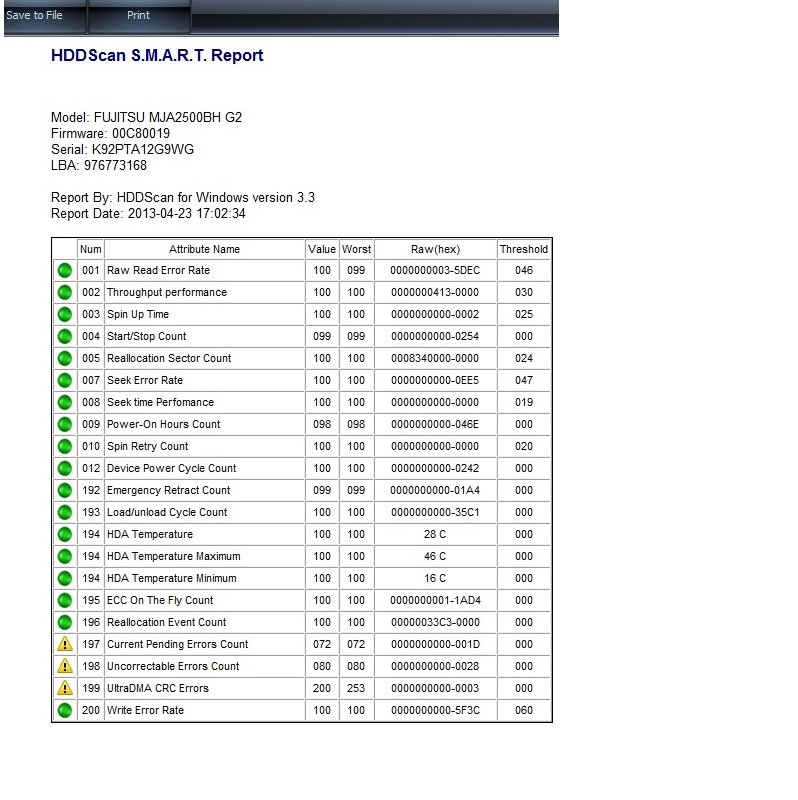

    Podaj SMART tego dysku najpierw.

    SMART z HDD scan LG HDD HXD5 500 GB - dysk zewnętrzny błąd danych crc

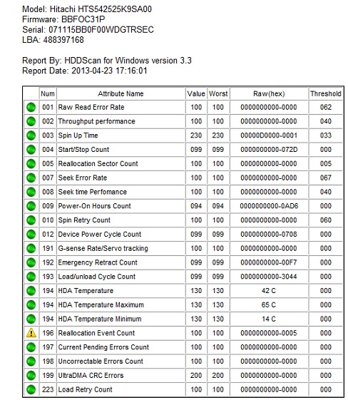

    p.s. przy okazji zrobiłem smarta dla dysku w laptopie i też ma jeden atrybut niepokojący Reallocation Event Count, ale dla mnie priorytetem jest poprzedni dysk;) bo ten jeszcze działa

    W celu odzyskania danych należy wykonać kopię posektorową na zdrowy nośnik i z niej odzyskiwać dane.

    Po wykonaniu kopi posektorowej odzyskuj dane. Drugi dysk jeszcze działa ale trzeba też zrobić jego kopię ( bo może być za późno ) i przeprowadzić zerowanie. Może pomoże.

    Dysk może mieć problem z powierzchnią, trzymanie na nim ważnych danych może być ryzykowne.
