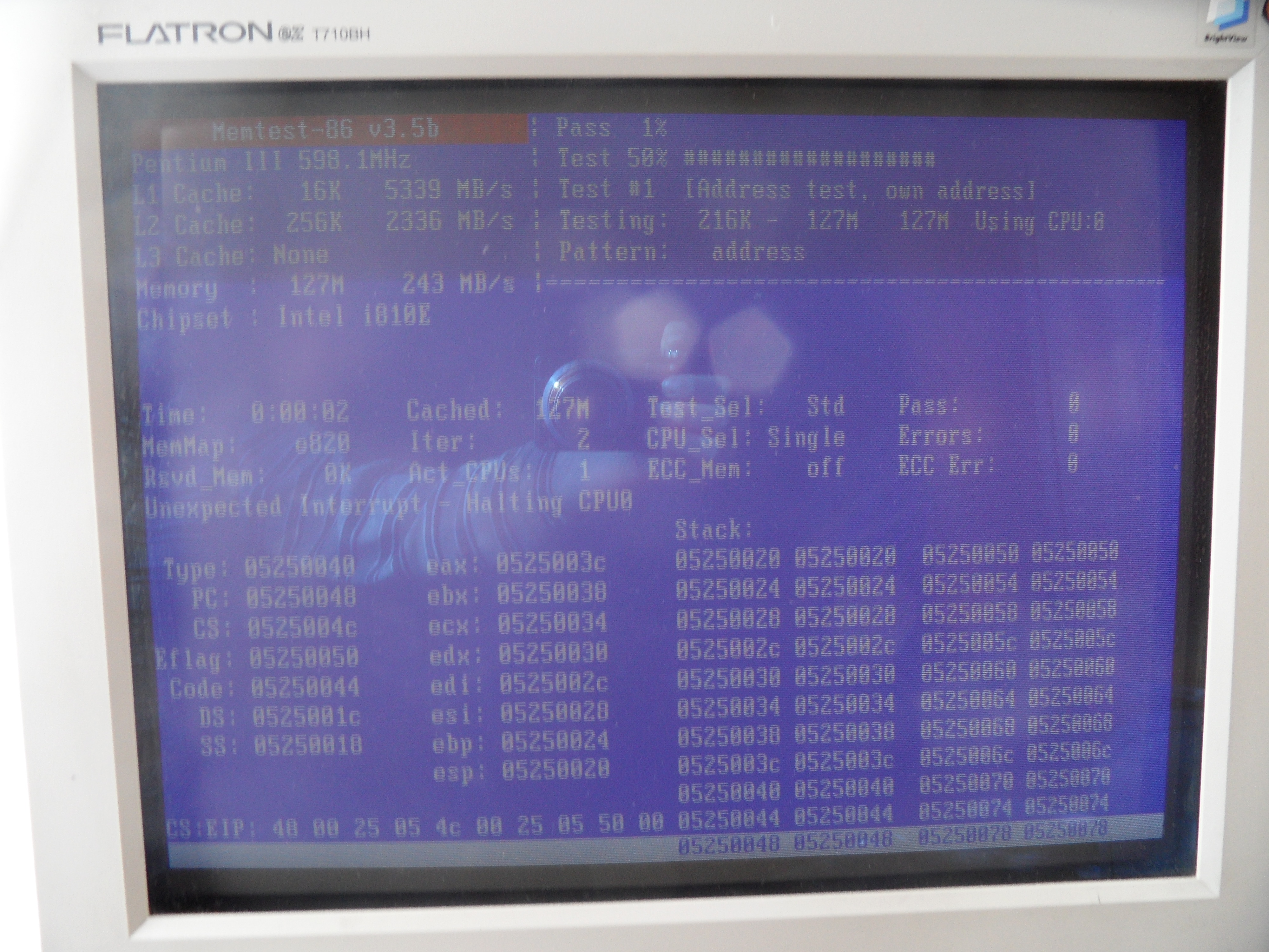

    W memtest wyskakuje coś takiego:
    Compaq deskpro SFF-Nie mogę zainstalować systemu Windows
    Co to oznacza?

    W linku masz wersję 4.0a, a nagrywasz 3.5. Sprawdź na wyższej wersji.

    Napisałeś że masz 256 MB a na screenie widać tylko 128 MB więc najprawdopodobniej RAM jest uszkodzony lub niezgodny z płytą główną ewentualnie ustawienia BIOSu mogą być nieoptymalne. Istnieje również małe prawdopodobieństwo uszkodzenia chipsetu lub procesora.

    Wychodzi na to iż masz uszkodzoną którąś kość. Metodą wyjmowania ze slotu ustalisz która to.

    Nie robiłem testu wersją 4.0a memtesta bo komputer jak zwykle się zawieszał tylko wersja 3.5b chodziła
    Dysk sprawdzany hd tune i wyniki są świetne.Ram to 256 MB prawdopodobnie uszkodzony bo wyświetla 128 MB.

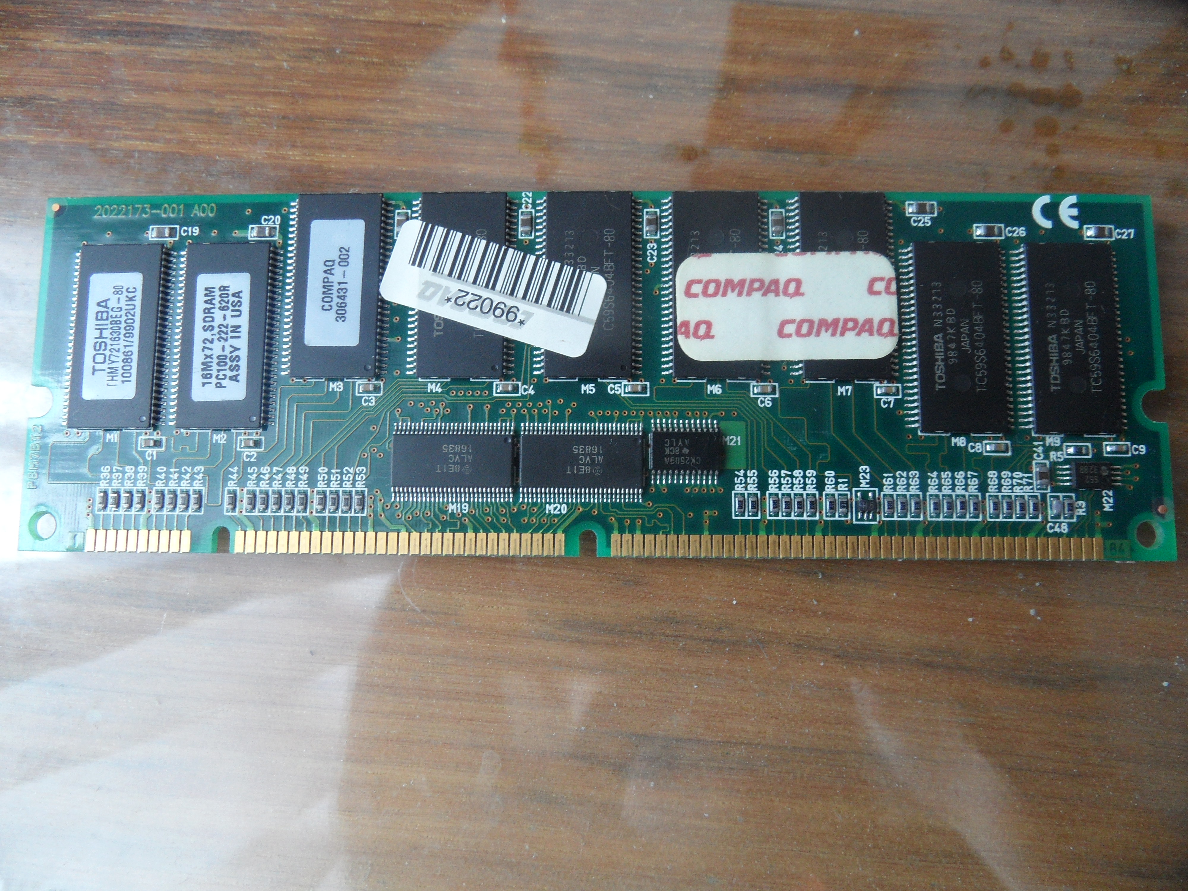

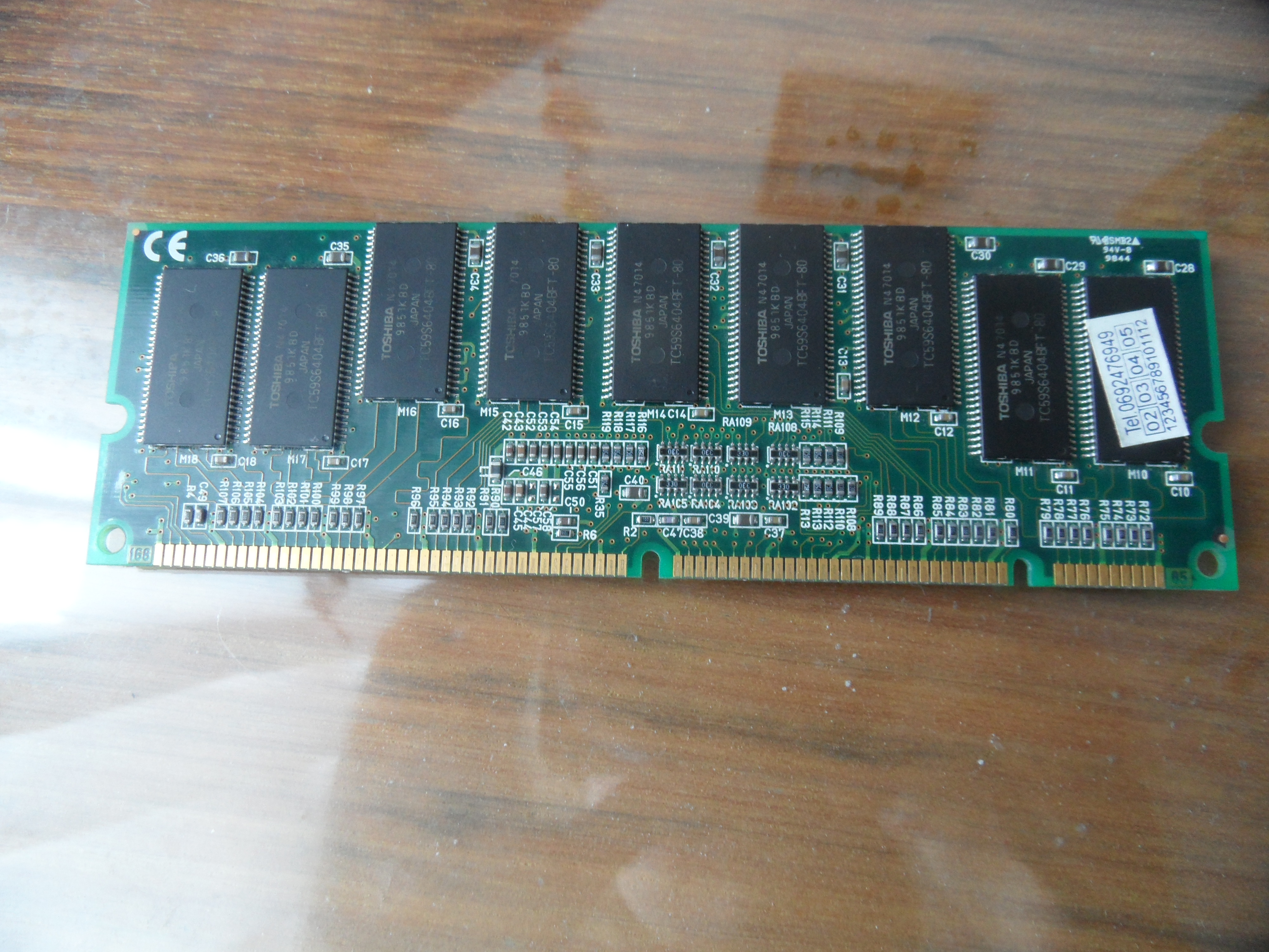

    RAM wymieniam tylko czy mógł by mi ktoś powiedzieć co to za DDR i gdzie szukać takich staroci:
    Compaq deskpro SFF-Nie mogę zainstalować systemu Windows Compaq deskpro SFF-Nie mogę zainstalować systemu Windows

    Widzę, że są to oryginalne pamięci Compaq. Ciężko mi jest powiedzieć jakie to są pamięci. Może ktoś pomoże. Ale znalazłem coś, co Ci trochę podpowie. Ten największy układ scalony to jest jedna taka pamięć. Tę pojemność się jakoś przelicza. Bo tych układów jest więcej. Tylko nie bardzo pamiętam jak. Chociaż Ty podałeś już pojemność. To nic można to przeliczyć jeszcze raz. Jeżeli to jest coś starszego, to tym bardziej. Ale to można zrobić w ostateczności. Tutaj masz opis jednego układu: http://www.datasheetarchive.com/TC59S6404BFT%2FBFTL-80-datasheet.html
    Jak możesz coś takiego zdobyć? Tylko tak:
    1. Ktoś tutaj napisze, że posiada takie pamięci.
    2. Przejdź się po sklepach. Może ktoś coś zdobędzie dla Ciebie.
    3. Potem szukaj u producenta. Numer telefonu znajdź w instrukcji obsługi. Lub w książce telefonicznej. W ostateczności szukaj na stronie producenta. Dzwoń najlepiej do polskiego przedstawiciela. Z tym, że jest jedna nowość. Podobno Compaq połączył się z firmą Hewlett Packard (HP). Dzwoń do Compaq. Nie do HP. Być może jeszcze trzeba kontaktować się z firmą Toshiba.
    Jeżeli producent nie produkuje, to jest druga możliwość.
    4. Poszukaj takich pamięci po firmach komputerowych znajdujących się w Twojej okolicy. Zawsze ktoś może mieć. Najszybciej możesz znaleźć coś takiego w punktach naprawy sprzętu komputerowego. Jednak najlepiej gdyby to był autoryzowany serwis Compaq. Z tym, że wtedy, to chyba zażądają sprzętu do naprawy. Jak porozmawiasz z nimi odpowiednio, to sami Ci sprzedadzą takie pamięci.
    5. Daj ogłoszenie w lokalnej gazecie. Rubryka: kupię. Potem możesz dać ogłoszenia w ogólnopolskich gazetach.
    Kolejna możliwość.
    6. Daj ogłoszenie na elektrodzie, że chcesz kupić takie pamięci.
    Ostatecznie.
    7. Jak nic nie pomoże, to szukaj w Internecie. Po aukcjach, po portalach ogłoszeniowych. Tutaj chyba nie masz wyjścia. Musisz szukać po całym światowym Internecie. Nie tylko polskim.
    Nie widzę tu nic innego. Widzę takie możliwości. To są najbardziej ogólne możliwości.
    Tego nie jestem pewien, kto te płytki z pamięcią produkuje. Czy Toshiba, czy Compaq.
    Nie jestem pewien, ale chyba oznaczenia masz: zdjęcie 1, od lewej, kolejne 3 układy scalone. Tam są naklejki. Tu się znajdują najważniejsze informacje. Jeszcze jedna ostateczna możliwość. Znaleźć jakiś zamiennik. Z tym, że tego nie polecam. Zamienniki nie zawsze działają dobrze.

    16Mx72 -> 128MB, ECC
    i815E nie obsługuje ECC jednak zdarzają się płyty gdzie producent zezwala na wstawienie modułów ECC (które nie będzie działać).

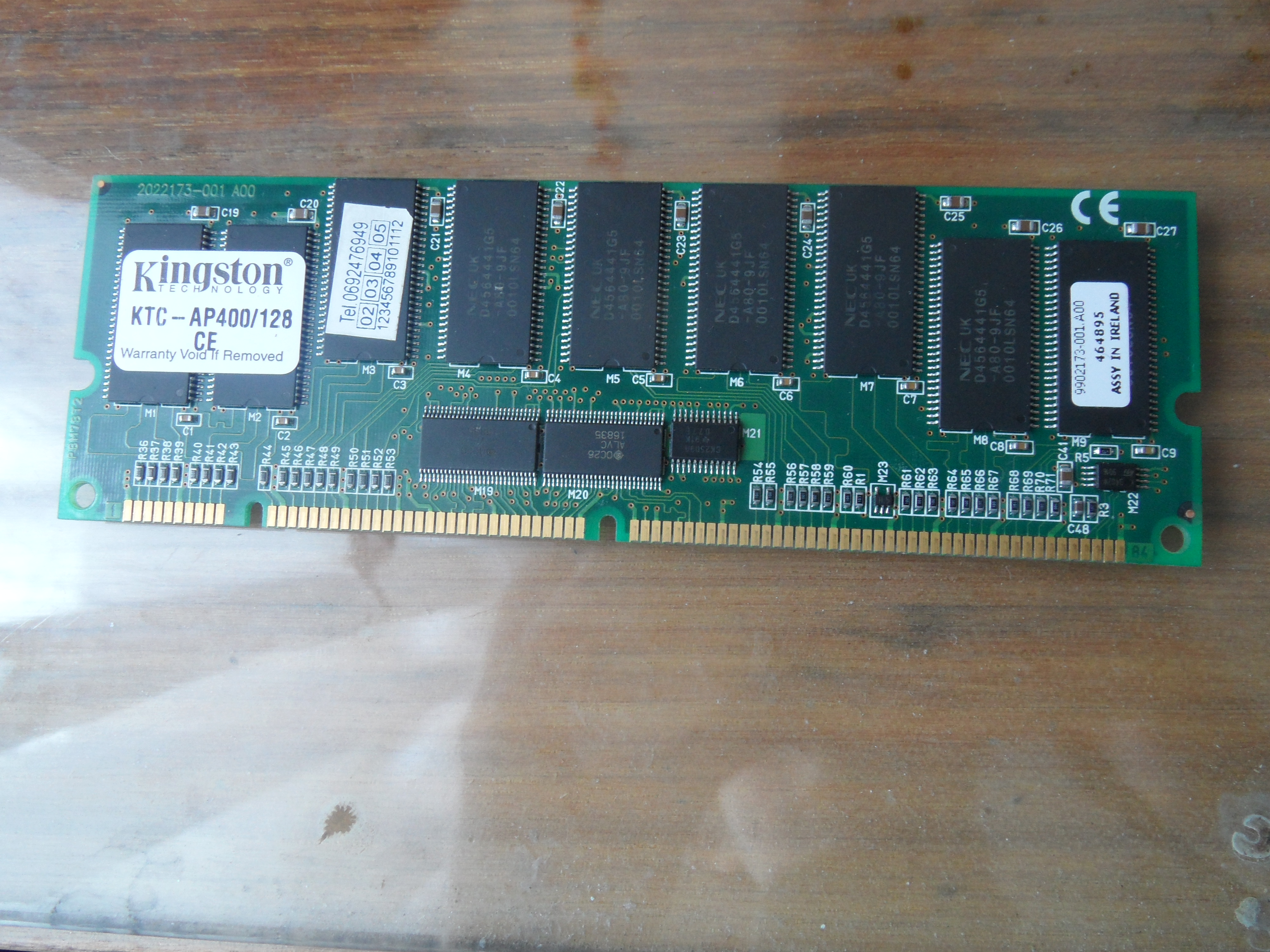

    Po długich przeszukiwaniach na allegro znalazłem taką pamięć Kingston:
    Miała być sprawna i była nawet jeszcze w oryginalnym opakowaniu ,ale kiedy włoży się ją do tego komputera komputer w ogóle się nie włącza ,świeci się tylko dioda POWER.
    Nie wiem w końcu co jest.Czy to jeszcze nie właściwy RAM czy uszkodzona płyta główna?
    Jak sądzicie?

    16Mx72 PC100-222-622R - ECC, Registered 128MB SDR-SDRAM DIMM mający 18 kostek SDRAM 16M x4
    Kolejny (zakupiony) moduł wygląda na odpowiednik pierwszego - na kostkach NEC.
    Zwróć jak się da ten moduł i weź 16Mx64 czyli nie-ECC a najlepiej 32Mx64 (czyli 256MB) PC133 - z kostkami x8
    Pamięć nie-ECC poznasz po parzystej liczbie układów DRAM (8, 16)
