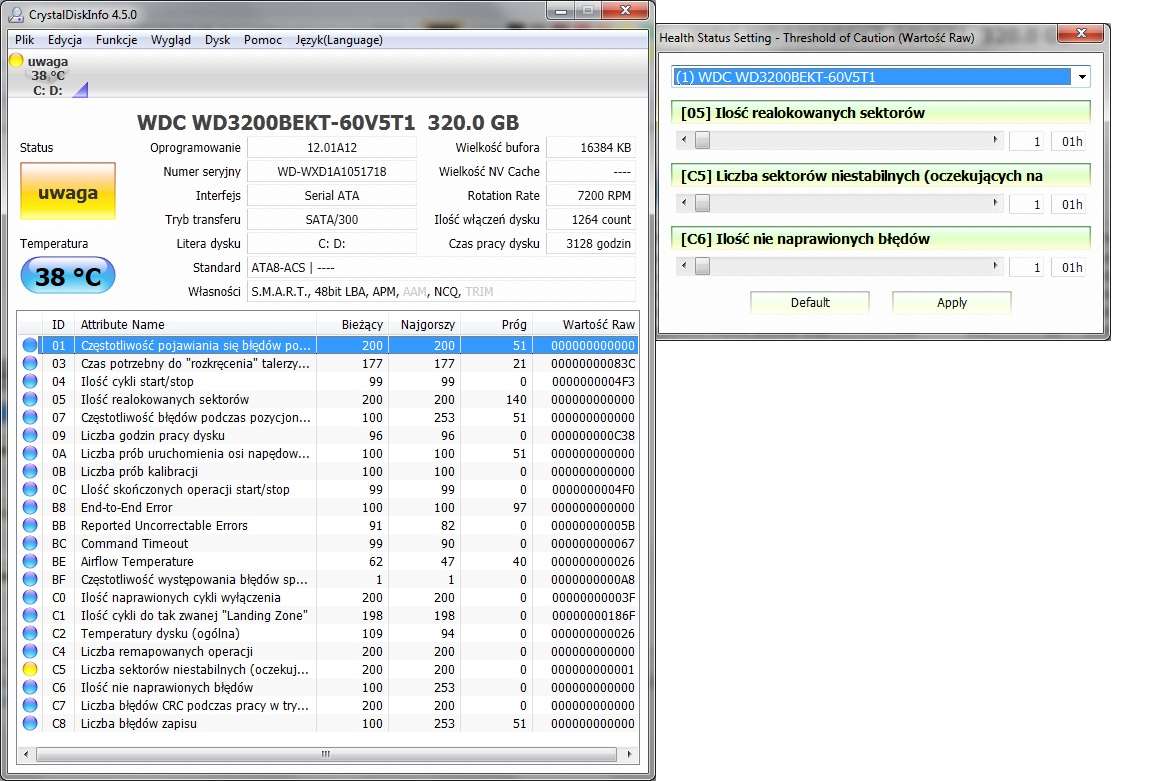

    Czyli już złapał C5, dodatkowo za bardzo "rzucasz" laptopem - BF.

    BF -> No niestety, taka praca, że czasem muszę chodzić z laptopem podczas pracy... A ten HPek to jeden z niewielu komputerów z RS232.
    Czy możesz rozwinąc bardziej opis problemu - co to jest C5?

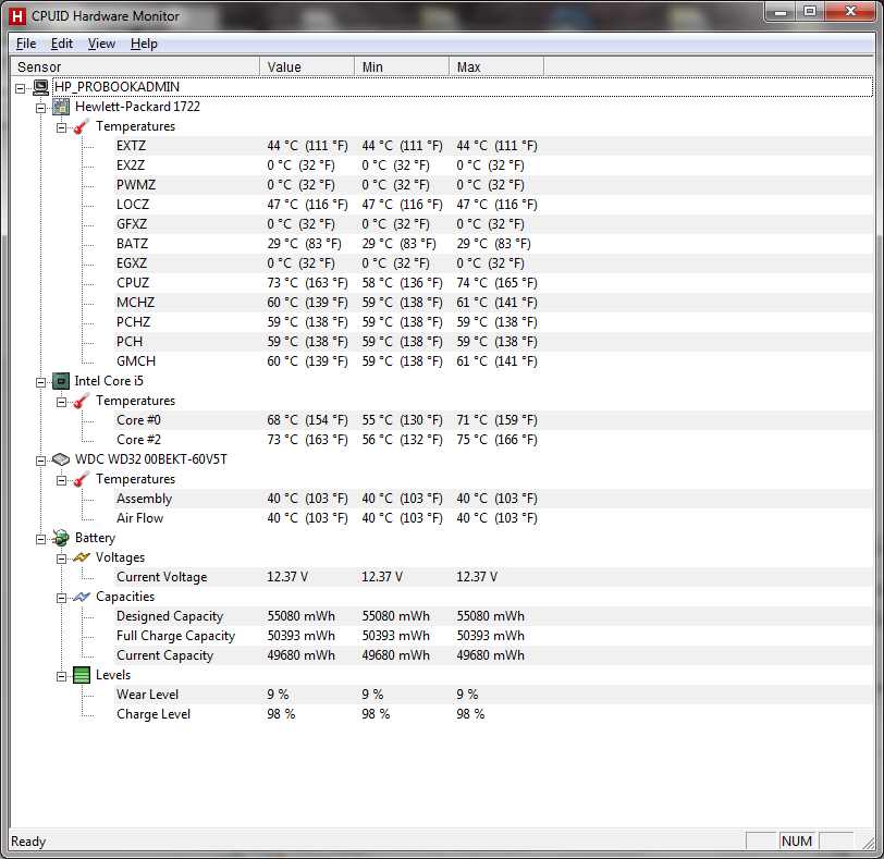

    Wepnij baterię do laptopa ,pobierz HWmonitor i wrzuć screen.

    Laptop usiany czujnikami.Jeśli screena robiłeś podczas gdy laptop był na luzie to temperatury są trochę za duże.Jeśli miałeś załączone jakieś programy w tle - OK.
    Martwi mnie odczyt EX2Z ,PWMZ ,GFXZ i EGXZ.Musiałbyś dowiedzieć się czy w innych egzemplarzach tego samego modelu te czujniki wskazują również 0.Może być tak ,że czujnik został zalany i uszkodzony wraz z układem który odpowiada za dostarczanie prądu z baterii do urządzeni.Twojej baterii pozostało 91 % "życia"
