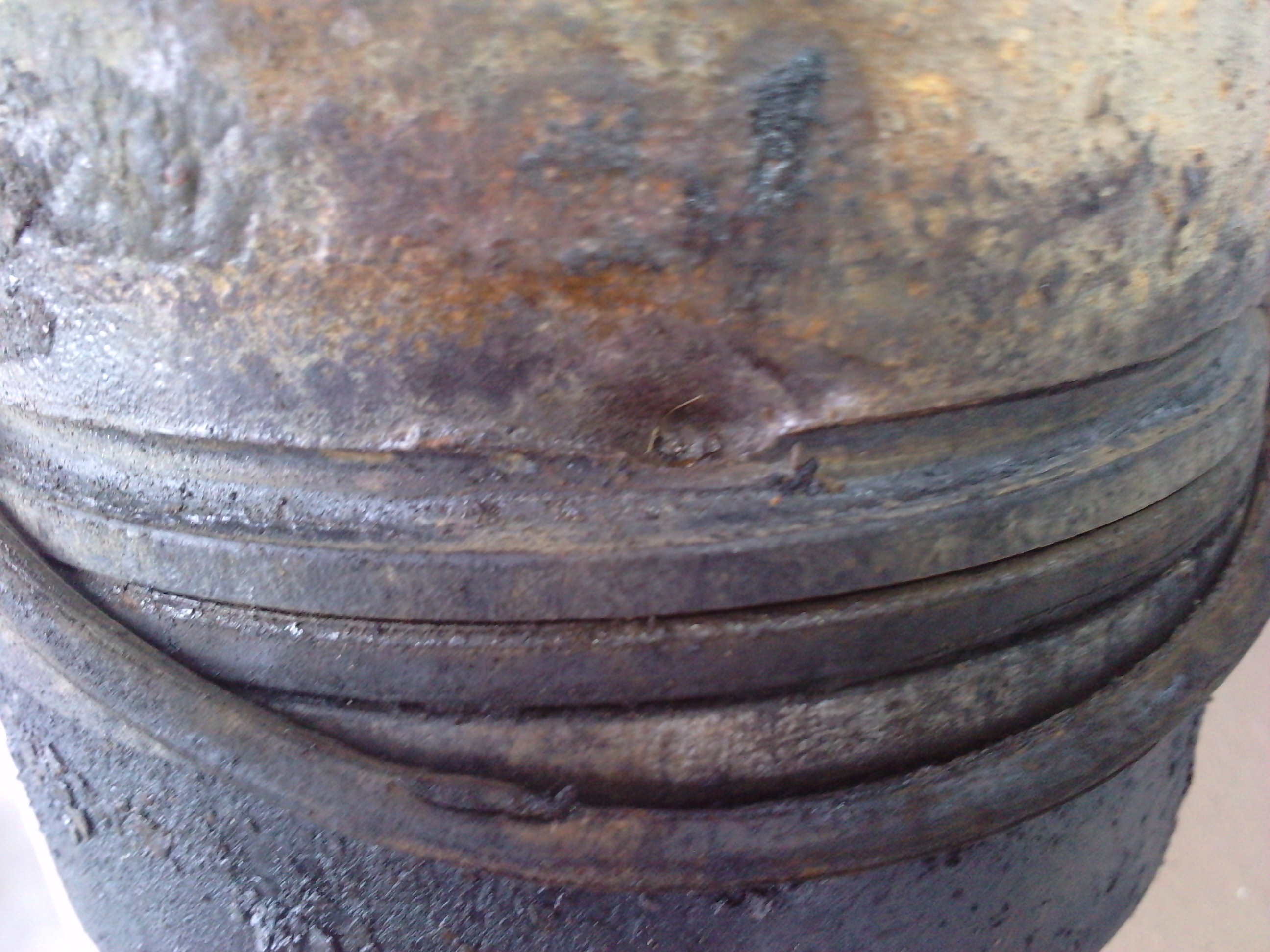

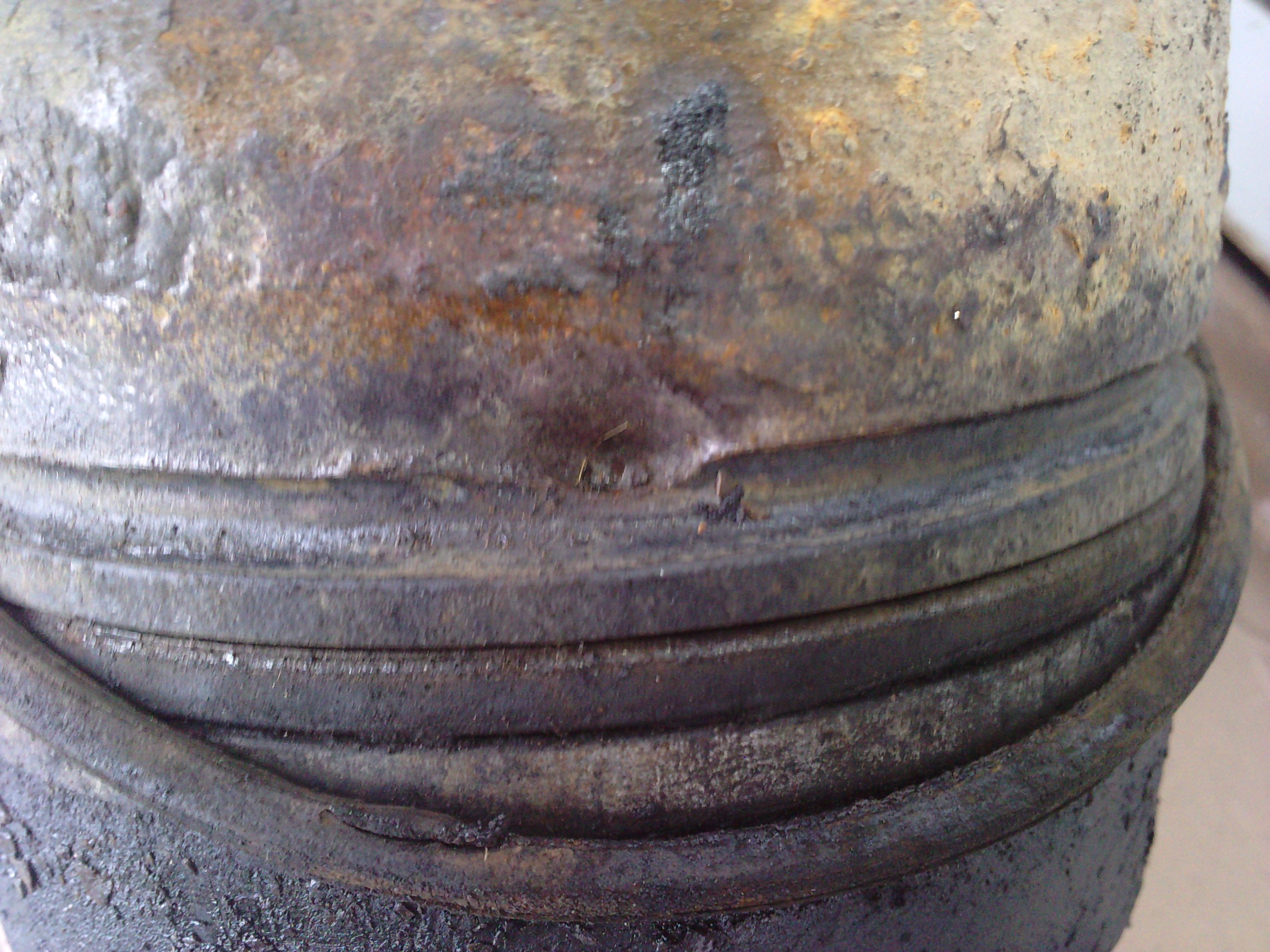

    Po objawach - skupił bym się nad gumowymi oringami pełniącymi rolę uszczelnienia woda - olej u "dołu" cylindra. Często ulegają wytopieniu jeśli zimą odpalamy silnik bez wody twierdząc: "a u szwagra to i 15 minut wczora bez wody traktor chodził i nic się nie stało" .
    Również nieumiejętne prasowanie cylindra w blok może spowodować uszkodzenie tych oringów, na poziomie montarzu.
    Żeby to stwierdzić trzeba zdjąć miskę olejową, ułożyć tekturowy karton pod silnikiem a układ chłodzenia zalać wrzątkiem.

    Pewnie uszczelka poszła Ci, a jak zdiagnozować hmm.., odkręcić musisz korektor wydechowy no i wtedy przekonasz się z której głowicy wydostaję się płyn chłodniczy. Dość prosta metoda.Nie wiem ja bym wszystkie uszczelki powymieniał pewnie reszta też w nie najlepszym stanie. No jeszcze w 100 % nie wiadomo czy to uszczelka, mogą być oringii na tuleii patrz zdjęcia robokopa. Zacznij od wymiany uszczelki. Wszystko zostało powiedziane w tym temacie.
