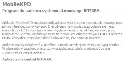

    Po zainstalowaniu centrali Versa 15 i modułu ETHM-1 okazało się że nie mogę skorzystać z aplikacji mobile KPD2. Czy ktoś próbował to skonfigurować? Wydaje się ze jest to ograniczenie Versy. Sam dostęp przez sieć i programowanie z poziomu DloadX działa bez problemu.
    Szczerze mówiąc czuję się nieco oszukany, ponieważ producent deklaruje ze Versa współpracuje z ETHM-1 a ETHM-1 umożliwia dostęp z poziomu aplikacji Java. Tyle tylko, że jak widać nie dla Versy. A o tym już nigdzie nie ma ani słowa. Chyba ze ja nie umiem czegoś zrobić...
    Bardzo proszę o pomoc...

    Jest wyraźnie napisane przy aplikacji mobileKPD, że służy ona do obsługi central Integra.
    Versa współpracuje z ETHM i udostępnia połączenie przez GuardX i www, a to właśnie wspomniane www pracuje w oparciu o jave.

    "GuardX - Program do obsługi i nadzorowania central INTEGRA"
    Czyli nie współpracuje z Versa. Czyli nie pisz głupot zanim nie nauczysz się czytać :)
    Uściślając pytanie:
    Czy można do Versy z ETHM-1 podłączyć się z poziomu przeglądarki WWW?
    Proste http://adres_ip opisane w dokumentacji nie działa.
    Czy mam coś źle skonfigurowane czy Versa nie daje takiej możliwości?

    VERSA udostępnia jedynie monitoring po IP.
    Nie ma możliwości uruchomienia zdalnego dostępu www/mobilekpd za pomocą ETHM-1.
    Można skorzystać z ETHM-2 i uzyskać dostęp przez www, ale nie jest on "ściśle" związany z centralką (tj. jedynie łączenie we<>wy, oraz przechwytywanie zdarzeń z dialera).
