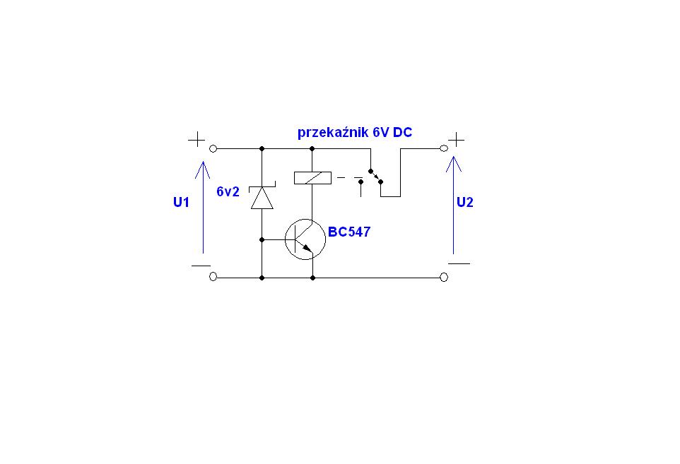

    Chcę stworzyć taki układ, który po przekroczeniu 6V wyłączał by obwód i ponownie go włączał gdy napięcie wróci do normy. Wymyśliłem już schemat ale nie wiem czy będzie się nadawał. Zastosowałem diodę Zenera 6,2V, tranzystor BC547 i przekaźnik 6V. Czy dało by się zastosować przekaźnik 12V bez doprowadzania obcego źródła? Napięcie zasilania nie przekracza 7V. Proszę o pomoc w tym przypadku

    W tym układzie który narysowałeś:
    - spalisz diodę zenera, brak rezystora ograniczającego prąd diody
    - napięcie bazy zawsze wynosi 0V
    musisz poprawić schemat.

    Dokładnie, Baza nad anodę diody i ten rezystor dodaj, dobrze że coś kombinujesz samodzielnie.
    Cewka przekaźnika także prosi się o diodę dołączoną zaporowo.
    Jak się już z tym uporasz, to stwierdzisz prymitywne działanie, oscylacje itp.
    Tu należy zrobić rodzaj przerzutnika, z histerezą.
    Ale to dalsze etapy..

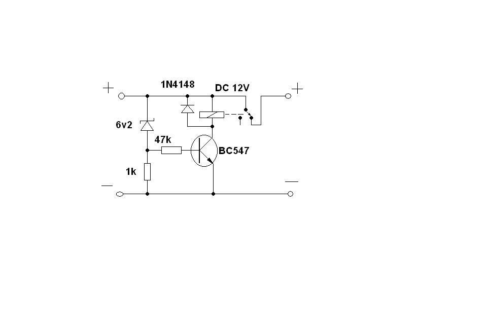

  • #4 10884293
    WeaponX
    Posty: 29
    Coś mi właśnie nie pasowało w poprzednim bo nie dałem rezystorów. Zmieniłem układ tylko nie wiem czy wartości rezystorów będą odpowiednie. Układ ma dość precyzyjnie rozłączać przy napięciu 5.9~6.2V.
    Automatyczne rozłączanie obwodu po przekroczeniu 6V
    Co będzie podłączone do wejścia układu? W jakich warunkach ma pracować układ. W jakim zakresie temperatur?

    Dioda zenera powinna być na 5,6V. Ale jak chcesz zrobić bardziej precyzyjny układ z regulacją napięcia progowego, zastosuj TL431.

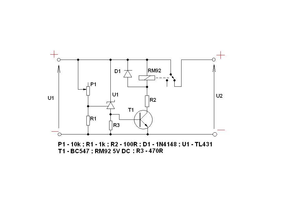

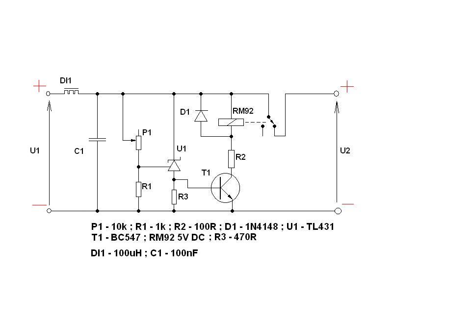

  • #7 10891307
    WeaponX
    Posty: 29
    Witam po krótkiej przerwie
    Dowiedziałem się nieco więcej w jakich warunkach ma pracować układ. Mianowicie będzie on umieszczony gdzieś w motorze. Jego celem ma być rozłączanie obwodu, gdy napięcie pochodzące z akumulatora przekroczy 6.1V~6.4V. Ta wartość jest przekraczana na wyższych obrotach wału, kiedy to prądnica daje wyższe napięcie na akumulator. Maksymalnie może dojść do ok. 7.5V. Wykonałem ponownie układ z zastosowaniem TL431 oraz przekaźnika 5V. Potencjometrem ustawię odpowiednią wartość napięcia na TL431. Czy teraz jest on poprawny?
    Czy przypadkiem nie ma być to regulator napięcia do motoru? Nawet jeśli się mylę, to ten układ nie nadaje się do instalacji elektrycznej motoru. W takiej instalacji występują spore zakłócenia, tętnienia napięć. Układ nie będzie działał poprawnie. Prawdopodobnie będzie dochodziło do ciągłych przełączeń styków przekaźnika, co spowoduje jego szybkie uszkodzenie. Należałoby zapewnić jakąś histerezę w układzie.

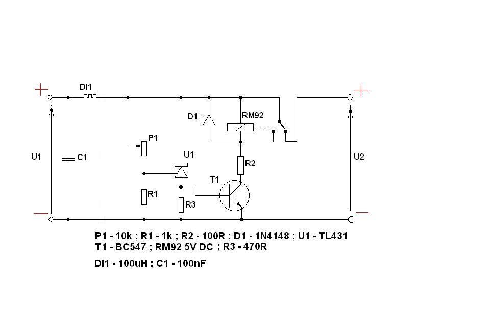

    Schemat poprawny. Dodaj na wejściu dławik i kondensator, będzie mniej zakłóceń.
    To nie ma być regulator napięcia.
    W jaki sposób jeśli będzie potrzeba zastosować histerezę w tym układzie?
    Cały schemat już jest gotowy. Czy wartości podanych elementów będą pasować?

    Przekaźnik podłącz przed dławikiem, jemu nie potrzeba redukować zakłóceń.
    Połącz wszystko i sprawdź jak działa.

  • #13 10898619
    WeaponX
    Posty: 29
    Czyli zacisk rezystora R1, który idzie do minusa miałbym podłączyć do bazy tranzystora tak? A w jakim celu?

    #14 10899706
    Dar.El
    Poziom 41  
    Posty: 5450
    Pomógł: 750
    Ocena: 890
    Musisz zastosować PNP, czyli przestawić kilka elementów. R3 od strony +, tranzystor PNP, czyli emiter na plus a baza między R3 a TL431 K. Przekaźnik od strony masy. TL431 ma stabilizację względem anody. Ten błąd powtarzam wielokrotnie, ciekawe dlaczego nie mogę zapamiętać.
    #15 10900280
    _jta_
    Specjalista elektronik
    Posty: 49148
    Pomógł: 3212
    Ocena: 4260
    Dodatkowo, duży opornik (ze 100 *P1) między kolektorem tranzystora PNP a REF TL431 da histerezę
    - spowoduje, że tranzystor nie będzie się włączał stopniowo, a skokowo, i nie wyłączy się, jak napięcie
    odrobinę spadnie, a będzie musiało spaść gdzieś o 1% (więcej jak mniejszy ten opornik).
    Pytanie, czy zamiast przekaźnika nie lepiej zastosować tranzystor mocy - będzie ciszej pracować. ;)
    Aha, do TL431 opornik R3 nie powinien być większy, niż około 500R - jeśli potrzeba, by był większy,
    to zamiast TL431 użyć LM4041-ADJ i tranzystor NPN - wtedy opornik R3 może być do około 5k.
    Chodzi o zakres prądów, w jakim te układy działają: TL431 1mA÷100mA, LM chyba 0.1mA-20mA.
