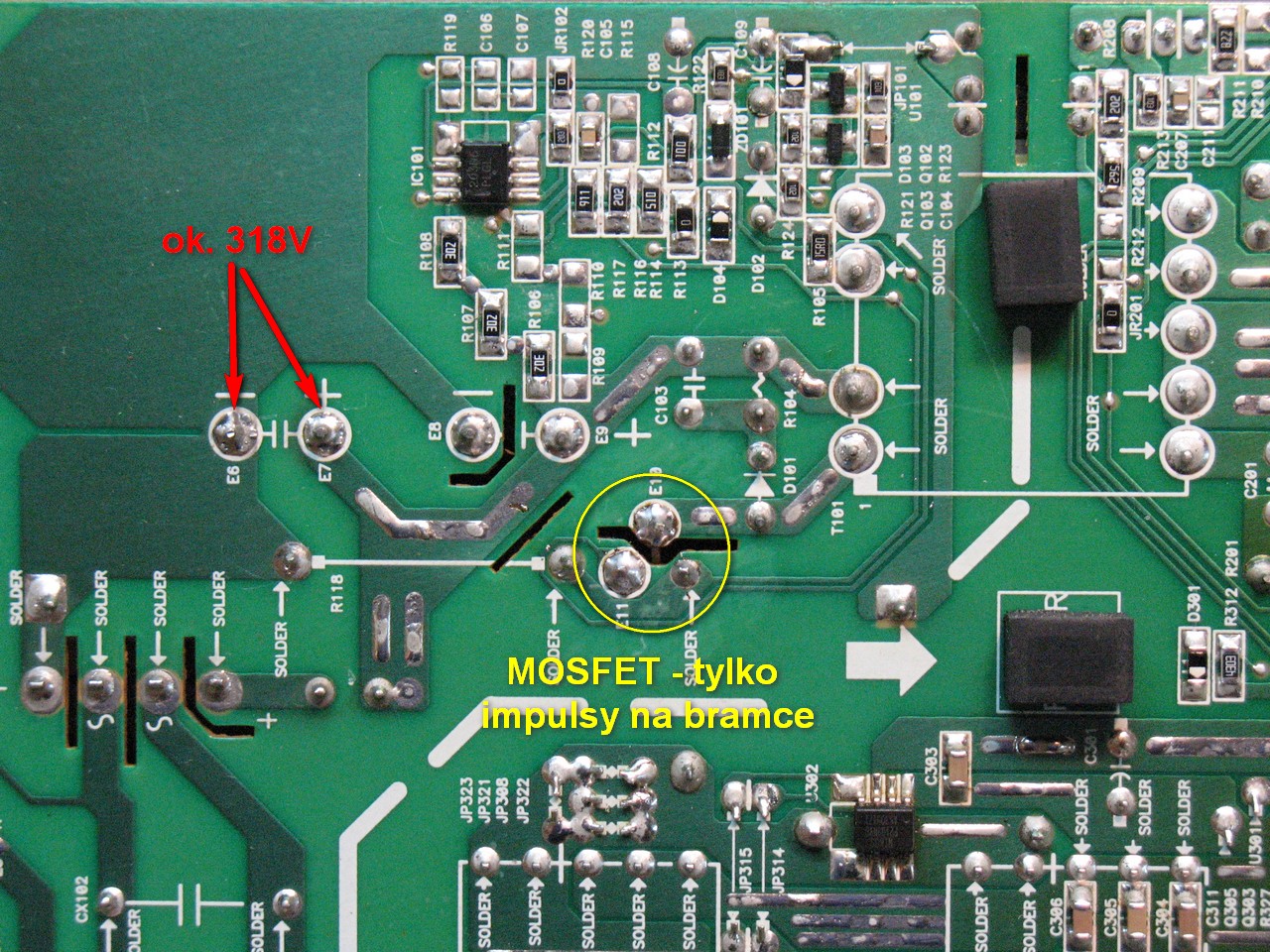

    - Monitor "IBM ThinkVision"
    - model 9417-AB9
    - zasilacz w nim to "LIEN CHANG AIP-0095A"
    [IBM] IBM 9417-AB9 - Monitor nie włącza się, brak napięcia na zasilaczu AIP-0095A
    Monitor nie reaguje na przyciski, nie daje się włączyć. Brak napięć po stronie wtórnej. Na transformatorze po wtórnej są równe wahania napięć; tak jakby strona pierwotna nie mogła zaskoczyć. Nie daje żadnych odgłosów, nie widać żadnych oznak spalenia itp; nic nie śmierdzi. Niestety nie mam do tego modelu zasilacza schematu (w necie tez nic znaleźć nie mogę) i macam po ciemku :( . Ma ktoś może coś podobnego?

    A co sprawdziłeś na pierwotnej stronie? Czy za mostkiem jest napięcie na tym dużym elektrolicie? Sprawdziłeś mosfeta i sterownik? Trochę za mało własnej inicjatywy i za mało pomiarów.

    Tak, na elektrolicie (są dwa równolegle) jest ok. 318V stałego. Na bramce MOSFET'a pojawiają się tylko rytmiczne impulsy.
    Diody i tranzystory SMD po str. pierwotnej wyglądają na sprawne.

    Sprawdź stan diód po stronie wtórnej, któraś może mieć zwarcie.
  • #5 10884024
    Trabi
    Poziom 36  
    Posty: 4567
    Pomógł: 169
    Ocena: 792
    Faktycznie, było zwarcie po str. wtórnej. Leciałem po kolei od uzw. wtórnego. Poleciał układ o oznaczeniu P2103NVG (foto). Po podniesieniu nóżki monitor wstał, tylko że świeci jedna świetlówka i obraz jest ciemnawy. Niestety takiego nowego układu nie mam :( . Na jakiejś starej płycie innego zasilacza od LCD są o oznaczeniu 8958A. Podejdą?

    Ten Twój układzik to podwójny mosfet P+N i za niego możesz wstawić AP4511GM, TPC8401 lub jakieś inne 30V 7A.
    Trzeba jeszcze znaleźć przyczynę jego uszkodzenia. Posprawdzaj kondensatory, trafka, świetlówki czy nie pobierają nadmiernego prądu, zimne lutowania na płytce inwertera.

    P2103
    N-Channel 30V, 21mΩ 7A
    P-Channel -30V, 35mΩ -6A
    Link
    Ważna jest owa Rds, inaczej będa się Tobie "owe" ze sklepu grzały.
    Z "lekka" są ciepłe IRF7319 (ok.60-70st.C), ale dobre (brak zwrotów)
    Spróbuj
    IRF7389 N- and P-Channel -5.3A 7.3A -30V 30V 2.5W
    58mΩ i odpowiednio 29mΩ
    Wymień oba od razu.

    Miałem tak niejednokrotnie w samsungach, a tak że w fujitsu siemensach. Padają kondziki, a później jeden z mostków co objawia się właśnie brakiem napięć na wtórnej, a pierwotna szaleje. Wymień te 2 tranzystorki U301 i U302 i wszystkie kondensatorki po wtórnej.

    Wymieniłem uszkodzony element na IRF7389 i monitor działa. Przy okazji wpadł mi w łapy kolejny IBM (ale ma inną elektronikę wewnątrz); w tym znów były popuchnięte elektrolity. Wymiana i działa.
