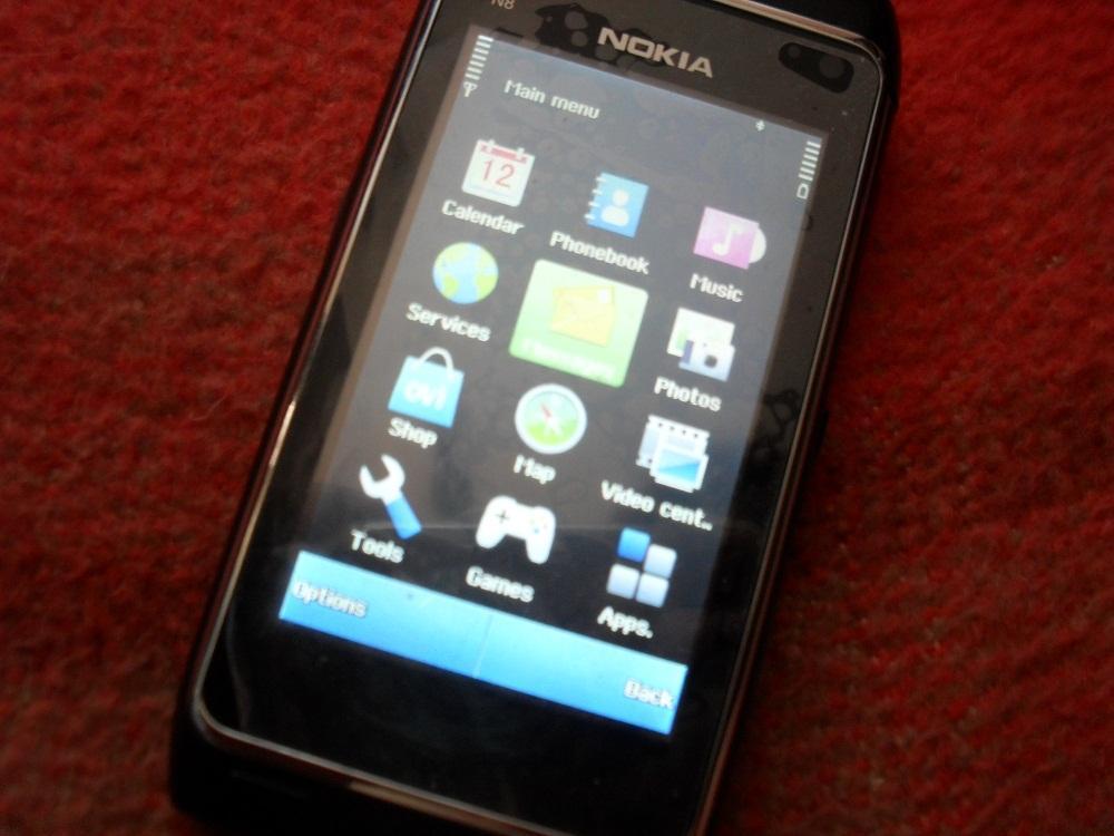

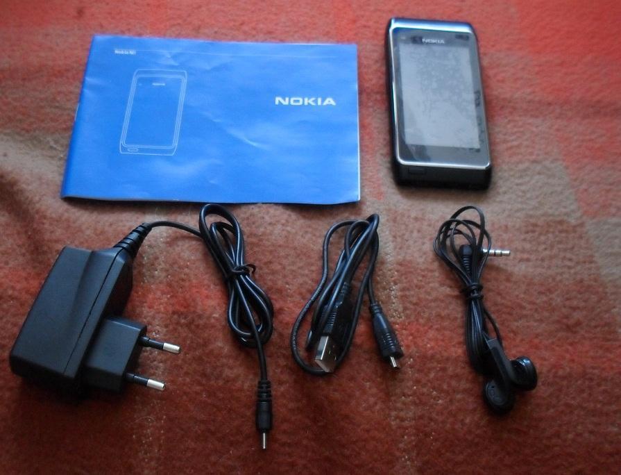

    Mam prośbę, prosze Was o sprawdzenie czy jest to podróbka czy orginal? z góry dziękuje.

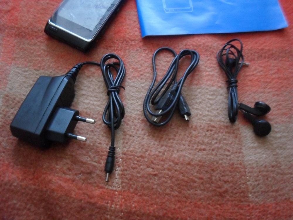

    Podróba popatrz na zdjęcie z ładowarką tam jest cienkie wejście a oryginalna N8 ma micro usb i wogóle te tandetne słuchawki. PODRÓBA.

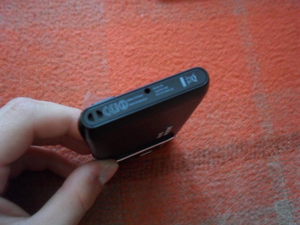

    Dodaj zdjęcie nalepki pod baterią. Wygląda na oryginalną.

    Jest to symbian, mam Nokię C6 z identycznym systemem (oczywiście po Polsku) i jest to telefon oryginalny. Ładowarka widzę też jest oryginalna, ale słuchawki już nie.

    Od razu po czcionce widać, że podróba, one mają identyczną czcionkę te chińskie "nokie", nawet nie trzeba innych zdjęć oglądać.

    Artur_97 myli się kolega. Co do systemu to na 100% jest nieorginalny tak samo jak telefon. Symbiana znam nam na wylot i wiem że nie mógł się znaleźć w tej podróbce, na dodatek nigdy nie widziałem takiej czcionki w Symbianie.

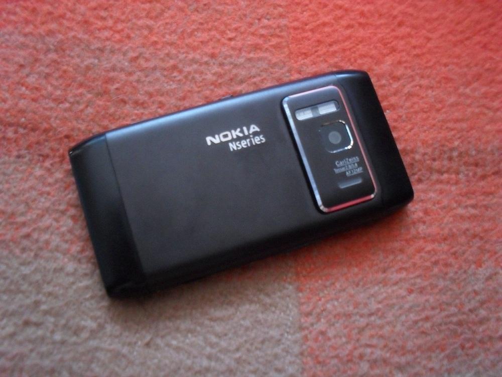

    Podróba - dioda zamiast lampy błyskowej, większa srebrna ramka na około wybrzuszenia przy aparacie, oprogramowanie takie samo jak w 99% chinoli.

    System jest łudząco podobny do Symbiana, jednakże faktycznie w Symbianie czcionka menu jest mniejsza i mniej gruba.
    Jeszcze jedna nieścisłość, w tym telefonie widać wskaźnik baterii i sygnału nad ich ikonkami, w symbianie jest obok.

    A przy okazji Artur_97 nokii N8 w rękach raczej nie miał ponieważ powinien wiedzieć że bateria jest w środku tzn żeby się dostać do bateri trzeba rozkrecić telefon i przy okazji do naklejki.

    Nie wiem czy mi się wydaje, ale chyba wyświetlacz jest trochę za mały, ma za duży odstęp od brzegu obudowy.
