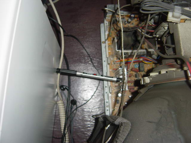

    Dziś wpadł w moje ręce LG FLATRON 775FT (FB775C - EA) - mieszkaniec pietra na którym mieszkam chciał go wyrzucić na śmietnik "bo nie działa". Oszczędziłem mu targania sprzętu na śmietnik i zabrałem do siebie.
    Padło ewidententnie ochylanie piionowe (zwężony obraz w pionie).
    W moim przypadku okazało się wystarczy przygrzac luty w bloku HORIZONTAL DEFLECTION COIL ( na schemacie łatwo znaleźć) nastepujących elementów:
    - R611 i R614 oraz nóżki układu IC601 TDA8172.
    oraz luty na układzie Q706 J6812 i na elementach wokół niego ( D704 i C733)
    Na tym zdjęciu pokazany jest umiejscowienie na mozaice druku Q706 IC601 jest wyżej niego (kilka tranzystorów obok siebie):
    Wąski obraz w poziomie na monitorze LG Flatron 775Ft po wymianie tranzystora
    No więc mam sprawny monitor za darmo :)
