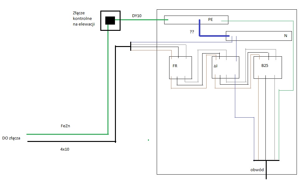

    Mam problem z różnicówkami w rozdzielni, do której przychodzi zasilanie 4x10 + uziemienie z bednarki. Połączyłem przewód N z PE przed różnicówkami co prawdopodobnie spowodowało ich niedziałanie (nie wyłącza sie ani przyciskiem test ani przez zrobienie zwory pomiedzy PE i N za różnicówką). Może mi ktoś wytłumaczyć dlaczego tak się stało? W złączu przecież punkt neutralny jest też uziemiony i moim zdaniem nic nie powinno złego sie dziać.
    Tym bardziej dziwi mnie ten fakt bo takie połączenie zrobiłem też w innej rozdzielni i tam wszystko chodziło jak powinno. Czy takie połączenie spowodowało trwałe uszkodzenie róznicówek?

    Dochodzi przewód 4x a uziemienie pociągnięte jest bednarką do złącza kontrolnego na elewacji, stamtąd przewodem DY do rozdzielni na listwę

    Zrób chociaż rysunek, bo na schemat nie liczę.

  • #7 10904101
    ratownik-86
    Posty: 29
    Ocena: 11
    Wygląda to w sporym uproszczeniu tak:
    https://obrazki.elektroda.pl/6192226900_1337191902.jpg
    Chodzi mi o mostek między N i PE, często jest stosowany w rozdzielniach ale u mnie spowodował chyba zepsucie różnicówki, zreszta nie wiem co sia z znia stało

    Na rysunku jest błąd. Nie tak się podłącza PEN.
    I to nie jest powód zepsucia różnicówki.

    Skoro jest błąd w rysunku to gdzie?
    Różnicówkę sprawdzałem testem i przez zetknięcie pe z n za różnicówką, w żadnym przypadku nie wybiła. Problem polega na tym ze dotyczy nie tylko jednej róznicówki a trzech

    Zasilanie dajemy najpierw na listę PE a później mostek na listwę N. A poza tym jaki układ sieci?

    Układ TNCS
    Przecież jest dokładnie tak jak napisałes mrst

    Pomijając już elementy dotyczące poprawności połączenia itp.
    To powodem w tym wypadku jest na 90% uszkodzona różnicówka, dlatego warto dokonać pomiarów aby się upewnić.
    Zwarcie przewodu N z PE wcale nie musi skutkować zadziałaniem różnicówki. Co prawda z reguły powoduje to jej wyzwolenie, ale:
    - nie zawsze,
    - nie jest to sposób na sprawdzanie różnicówki i w żaden sposób nie powinien to być sposób sprawdzania poprawności działania tego aparatu.

    O przepraszam małe przeoczenie. RCD po zwarciu N z PE może wyłączyć tylko wtedy gdy do obwodu będzie podłączone obciążenie.

    Już poprawiam. Bo znowu w koszu mam wpis:) Żyłę PEN z zasilania daj najpierw na listwę PE a później połącz z listwą N (ale to, że najpierw PEN podłączyłeś do N nie jest powodem nie działania różnicówki). Sprawdź na spokojnie jeszcze te połączenia w rozdzielni. Może zrobiłeś jakiś błąd. Bo nie wierze raczej, że FR-a nie załączyłeśSmile Jak kupiłeś 3 zepsute różnicówki to przy najbliższej kumulacji udaj się do kolektury:)
