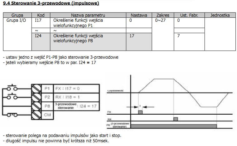

    Czy falownik LG IG5A ma możliwość sterowania (START/STOP) poprzez dwa przyciski astabilne?
    Tzn. naciskam (i puszczam) START - falownik startuje i pracuje do momentu naciśnięcia przycisku STOP.
    Dodatkowo wybór kierunku przy pomocy przełącznika.
    Proszę o podpowiedź jak ustawić parametry.

    Przycisk START musiałbyś zrównoleglić ze stykami wbudowanego przekaźnika (ustawienie I 55 parametr 16); STOP bezpośrednio.
    Tyle w teorii - tego nie próbowałem...;)

    P1 wejście (start do przodu) ustawić parametr I17=0
    P2 wejście (start do tyłu) ustawić parametr I18=1
    P8 sterowanie 3 przewodowe ustawić parametr I24=17
    CM stop
    W połączeniu 3 przewodowym wejścia są zatrzaśniete jeśli sygnał jest podawany powyżej 50msek
    Jeśli chcesz schemat to na PW.

    Rozumiem to tak jak przedstawiłem na rysunku.
    SW1 to zmiana kierunku.
    Przyciskami astabilnymi START/STOP uruchamiam i zatrzymuję silnik. Zgadza się?

    Nie trochę inaczej:
    FX to praca do przodu
    Rx to praca do tyłu
    Patrz na rysunek falowniki.com
    Stop tak ja narysowałeś,
    a start do przodu i do tyłu przyciskami sterowniczymi lub przełącznikiem niestabilnym 2 pozycyjnym.
    Jeśli przyciski sterownicze to po wciśnięciu obu jednocześnie nie jest realizowany start czyli zawsze poprawnie.

    Ale ja chce tym samym przyciskiem startować (przeważnie do przodu) i tylko w razie konieczności przełączyć SW1 i Start do tyłu. To chyba tak jak narysowałem.

    No ale to, co narysował pytający, jest chyba OK, pod warunkiem, że nie będzie próbował zmienić kierunku w czasie biegu silnika. ;)
