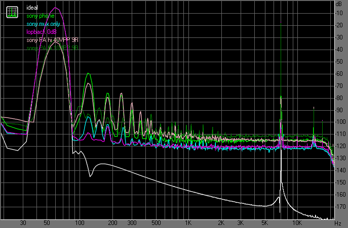

    Wykres charakterystyki częstotliwościowej wzmacniacza z podbiciem basu

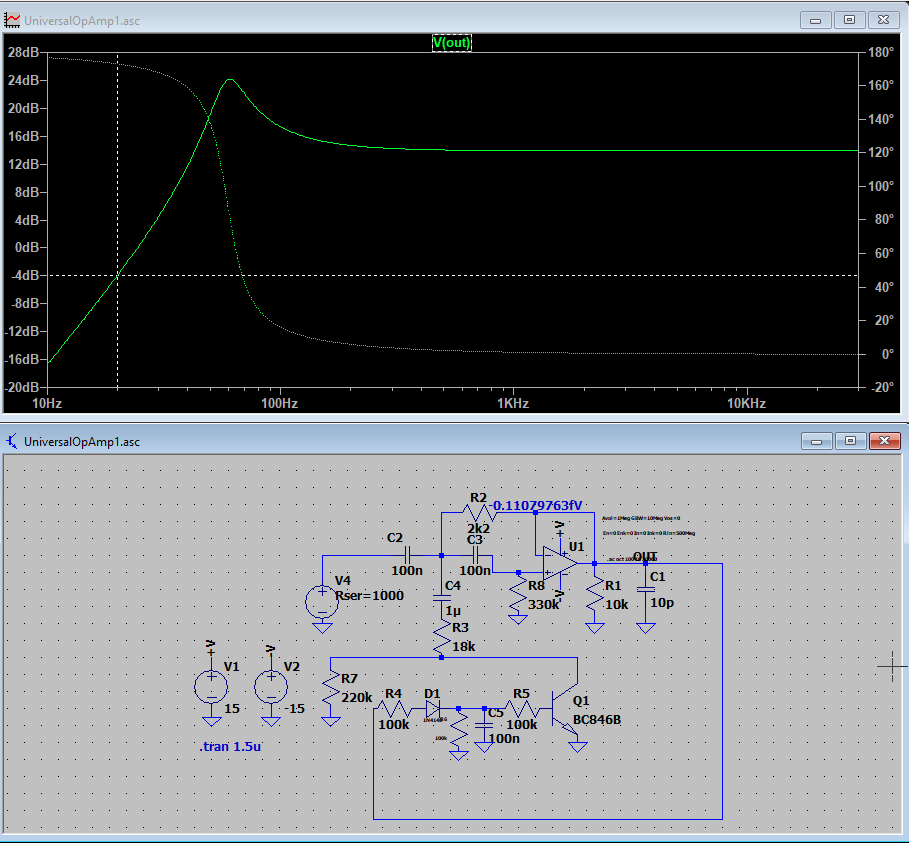

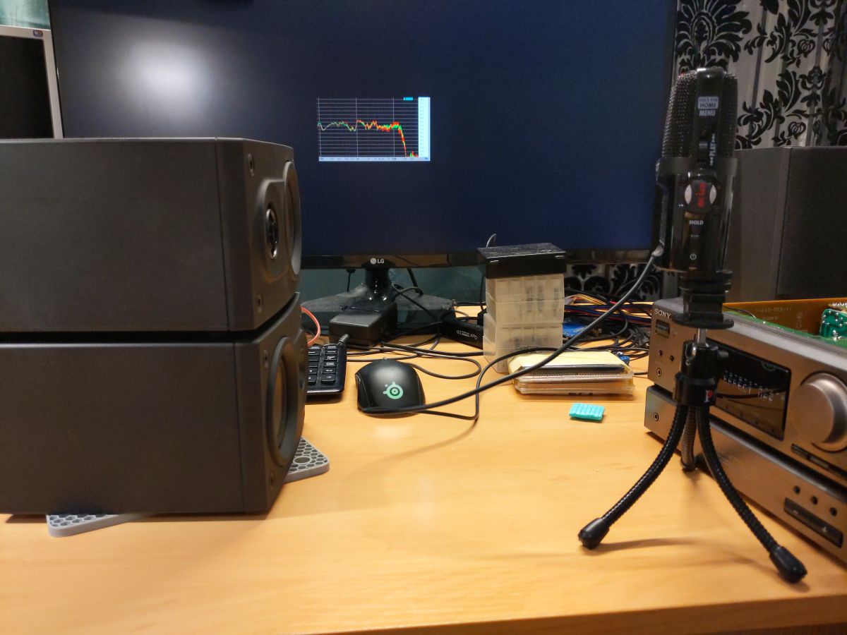

    Pierwszą rzeczą którą zrobiłem w celu zweryfikowania moich podejrzeń, było podłączenie generatora szumu i zdjęcie jakiejkolwiek charakterystyki z mojego aktualnego 'audio zestawu' /będącego prostym wzmacniaczem (którym nawet pochwaliłem się na elektrodzie 10 lat temu) /z przeciętnymi monitorami bliskiego pola stojącymi na biurku. Pomiaru dokonałem podręcznym zoomem h2n postawionym w 'średniej odległości odsłuchowej'. Podobnego zabiegu dokonałem z zestawem od sony po ówczesnym ustawieniu equalizera na 'effect off', co jak mi się wydawało miało by spowodować wyprostowanie wszystkiego co po drodze mogło zostać pokrzywione. Zdziwiłem się jednak, nie doceniwszy siły trendów dawnych lat. Oglądając spektrogramy, moje wcześniejsze wrażenie, potwierdziło wyraźne podbicie basu w okolicach 75Hz.

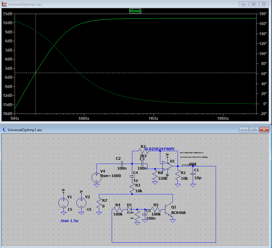

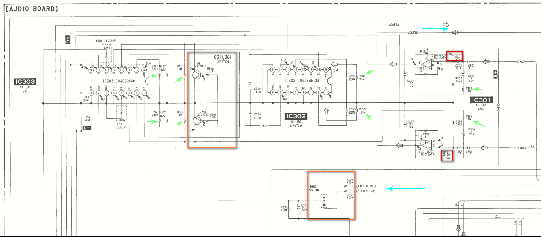

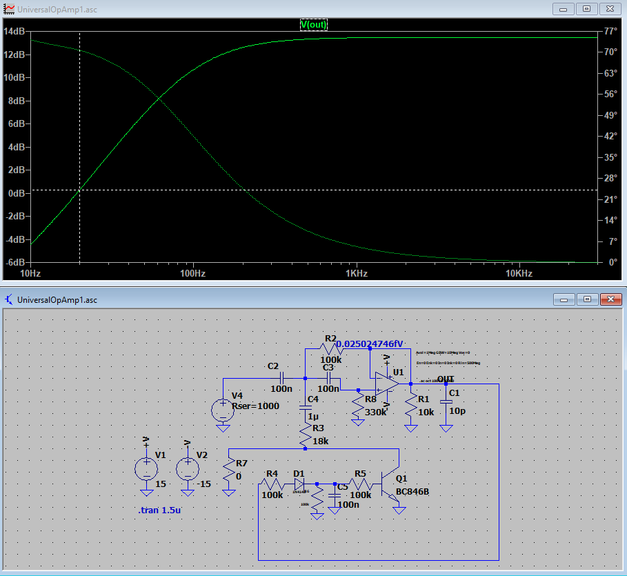

    Pomyślałem w pierwszej chwili, że przyczyną takiego stanu rzeczy są modnie zaprojektowane zestawy głośnikowe, jednak po ujrzeniu charakterystyki bezpośrednio z gniazdka słuchawkowego, pozbyłem się wszelkich złudzeń. Czym prędzej wróciłem do schematu urządzenia, w szczególności do podejrzanego fragmentu omówionego w pierwszej części trylogii. Wspominam tam, że napawa mnie niepokojem to, co na schemacie nosi nazwę AIBC. Przyjrzyjmy się zatem ponownie temu konceptowi.

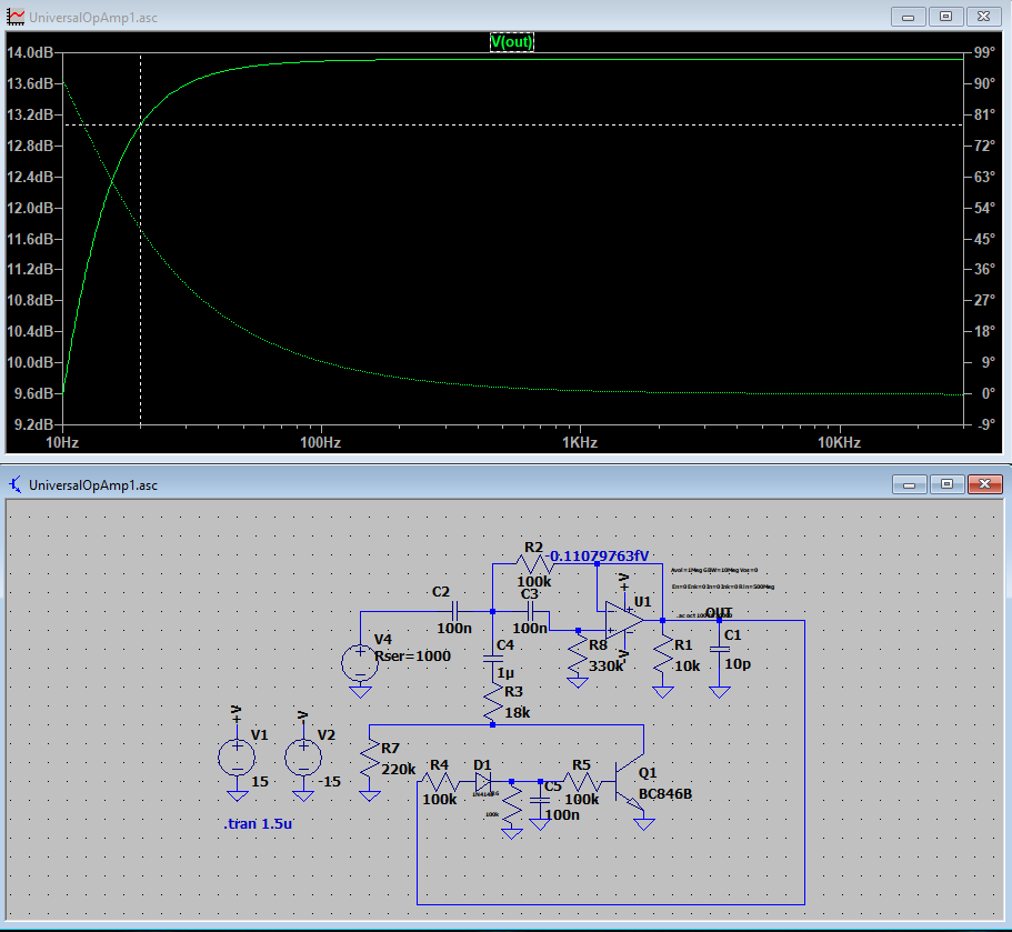

    Schemat wzmacniacza audio z zaznaczonymi elementami AIBC
    Niebieskimi strzałkami zaznaczyłem sygnał który tylko na chwilę wychodzi za schemat, by wrócić w praktycznie niezmienionej postaci. Zielone strzałki pokazują rezystory przełączane kluczami analogowymi (zmiana charakterystyki wzmacniacza widoczna w screenach z symulacji). W pomarańczowej ramce prostownik oraz tranzystory psujące niskie częstotliwości powyżej progu wysterowania baz. Czerwone kwadraty to rezystory filtrów opampa, które są kluczowe, jeżeli chcemy by wzmacniacz wrócił bliżej do natury.

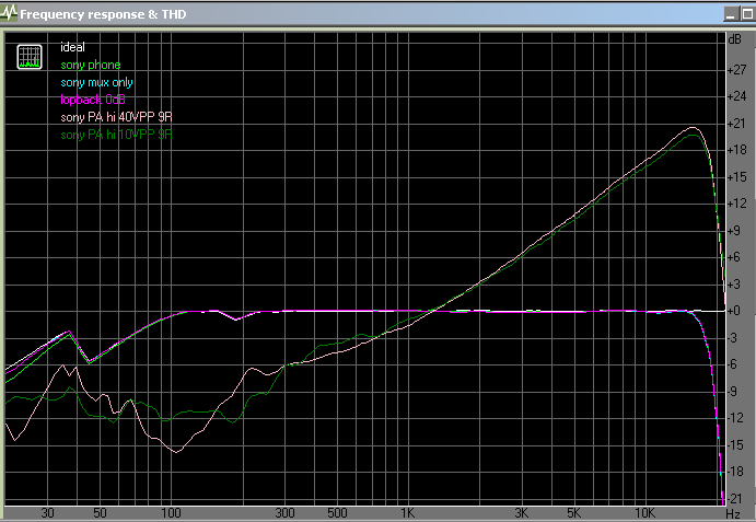

    Schemat układu wzmacniacza operacyjnego z przebiegiem charakterystyki częstotliwościowej. Schemat wzmacniacza operacyjnego z wykresem częstotliwości Wykres charakterystyki audio wzmacniacza z obwodem. Wykres charakterystyki częstotliwościowej i schemat wzmacniacza operacyjnego.

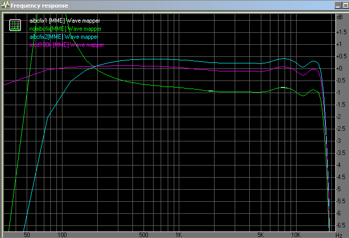

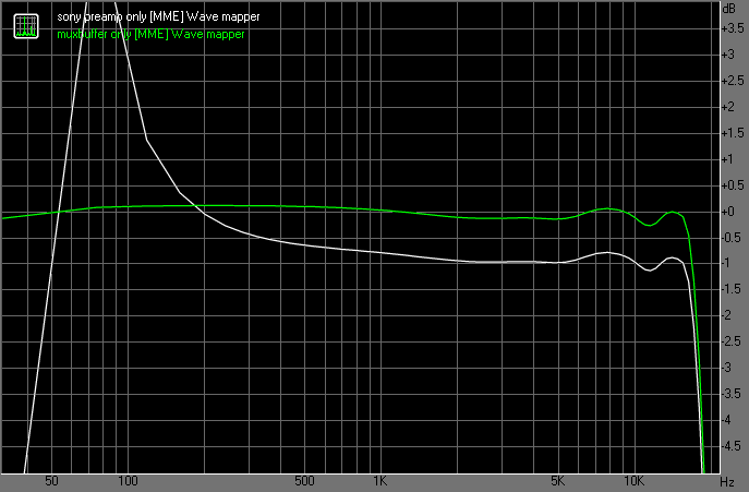

    Na obrazkach mamy pokazane cztery przypadki wartości elementów. Dla układu z oryginalnymi wartościami 'czerwonych' rezystorów oraz skrajnymi wartościami rezystorów w pętli kształtowania charakterystyki częstotliwościowej. Oraz to samo dla układu zmodyfikowanego, na rezystory 100k.
    Wykres charakterystyki częstotliwościowej różnych ustawień wzmacniacza.
    Chyba nie trzeba tłumaczyć co skłoniło mnie do tak drastycznej interwencji.
    Wzmacniacz operacyjny z przełączanym filtrem, poza 6dB podbiciem 75Hz, mocno ograniczał nam pasmo od dołu. Kuriozum było działanie tegoż nawet w trybie effect off, a jedyną szansą na w miarę płaski dół, to użycie jakiegoś ustawienia equalizera z obcięciem basów. Niestety zmiana ustawień korektora jest tu nierozerwalnie połączona ze zmianami parametrów poszerzacza panoramy (zwanego surround-em). Na tamten moment jedyne akceptowalne przeze mnie ustawienie poziomu 'effect' to jakieś 25%, czyli najmniejsze możliwe. Przy takim ustawieniu korekcja częstotliwości jest niewystarczająca do wypłaszczenia tego zamierzonego artefaktu projektowego. Tak więc nie było wyjścia innego, jak naprawa popsutego brzmienia w sposób nieco bardziej inwazyjny.

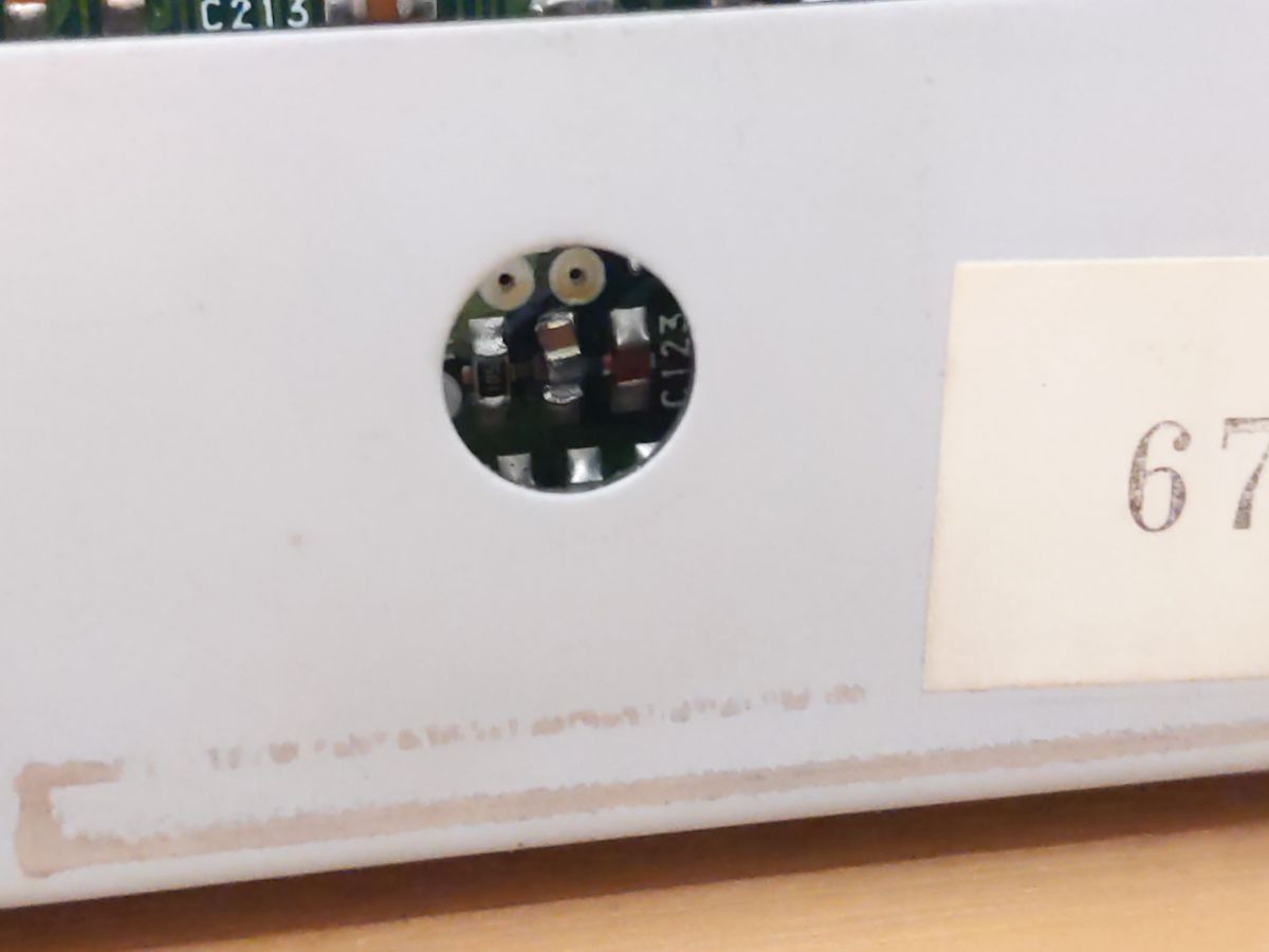

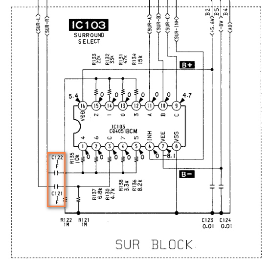

    Ostatnią wadą nie do przyjęcia, jeżeli w jakimś zakresie chcemy korzystać z korektora, jest układ surround. Wyłączenie tego fiuczera i przywrócenie normalnej separacji kanałów, wymaga jedynie wylutowania jednego kondensatora C122, do czego gorąco zachęcam :).
    Najłatwiej można tego dokonać bez demontażu płyty audio, jednak jest to nieco utrudnione, bo dostęp do niego jest jedynie przez niewielki otwór w obudowie.
    Schemat blokowy układu surround z zaznaczonym kondensatorem C122.Widok na płytkę drukowaną przez okrągły otwór w obudowie

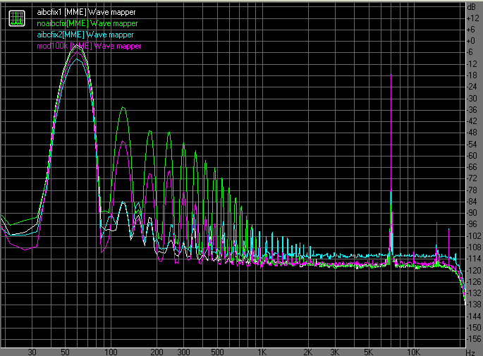

    Problem nr 2 – generowanie znacznych zniekształceń THD przy częstotliwościach poniżej 200Hz

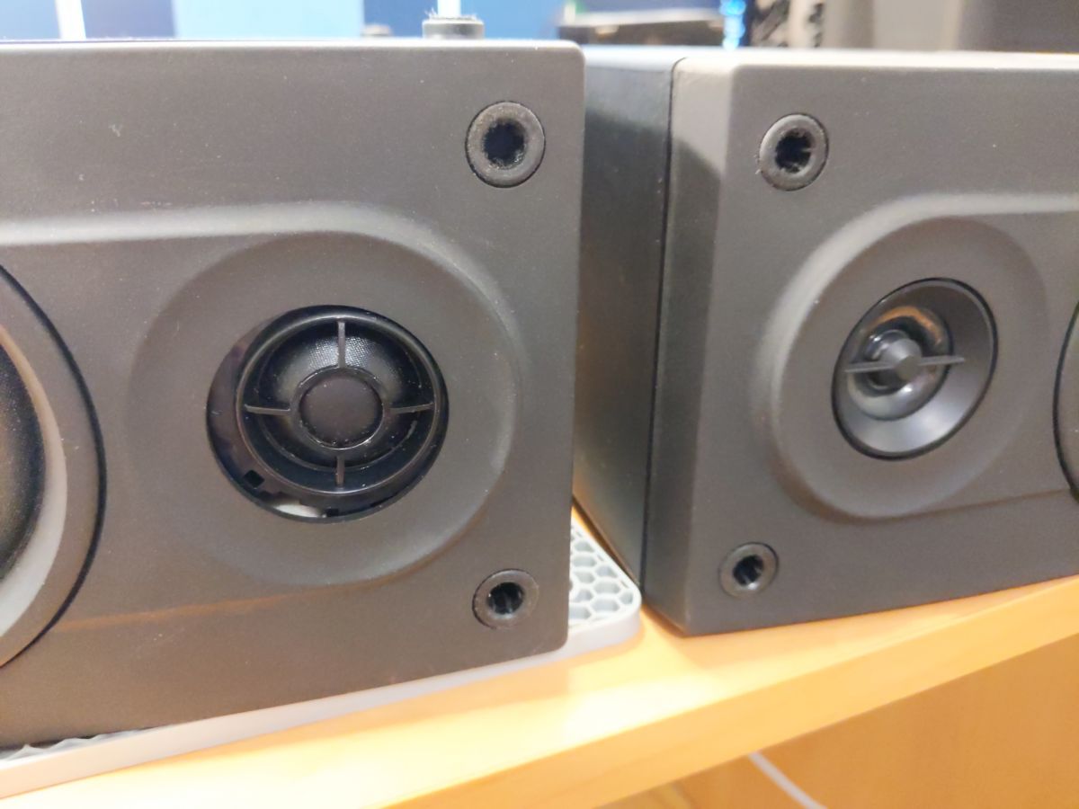

    Dwa głośniki leżące na drewnianym stole: Sony po lewej i Philips po prawej.

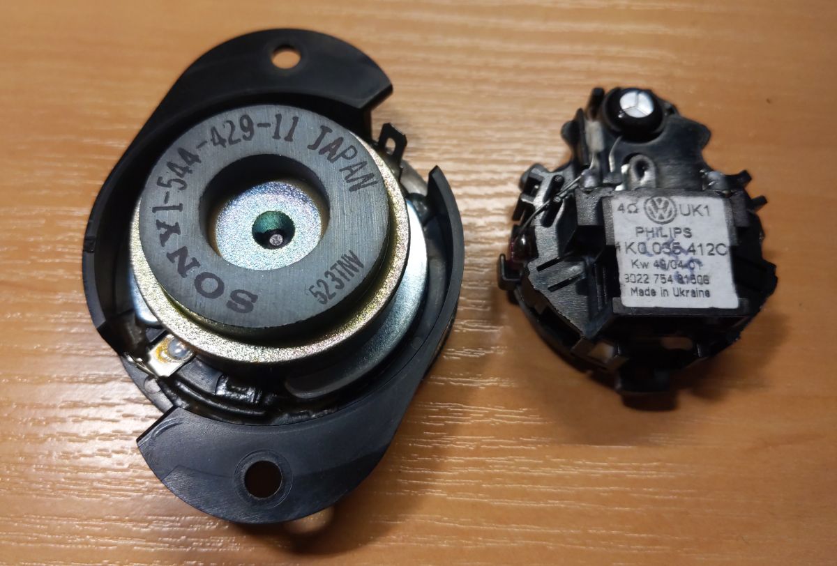

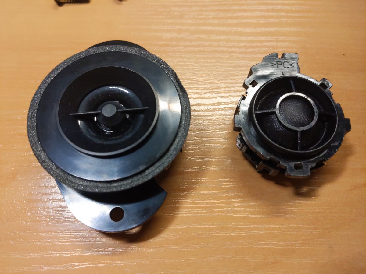

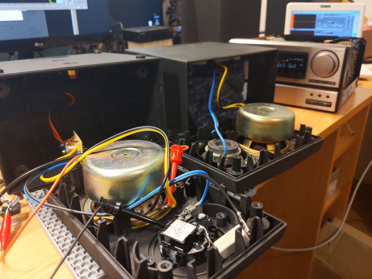

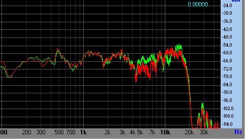

    Na zakończenie przygód z „dobrze brzmiącym stereo”, wspomnę o fakcie uszkodzonych zestawów głośnikowych. Jak się okazało, musiałem przykleić jeden głośnik średniotonowy klejem, ponieważ wpadł do środka obudowy wyłamując równocześnie mocowania (zapewne po upadku na podłogę). Największym problemem była jednak awaria głośnika wysokotonowego. Zamieściłem nawet ogłoszenie na elektrodzie z pytaniem o naprawę. Koniec końców wymieniłem dwa głośniki (jeden sprawny) na samochodowe, wysokie tony o konstrukcji wskazującej na co najmniej dwukrotnie mniejszą moc dopuszczalną, ale jak mówiłem tym razem będę je szanował ;). Jeden z kolegów na forum wspominał, że oryginalne gwizdki w zestawach „nie są najwyższych lotów” ale nie chciałem mu wierzyć... do momentu wymiany „syczków” na kopułki z wolgswagena ;).

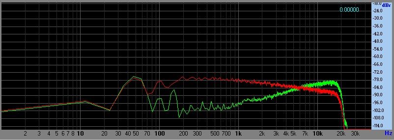

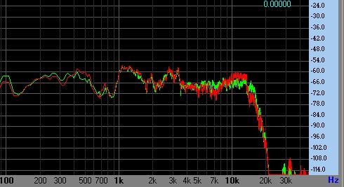

    Okazało się, że również od strony wysokich tonów dźwięk produktu od sony był przejaskrawiony, a oryginalne głośniki wcale nie zapewniały jakiejś rewelacyjnej reprodukcji (co mam wrażenie udało mi się nawet zarejestrować na spektrogramie, choć warunki tego „pomiaru” wiele do życzenia pozostawiały ;) ).
    Wykres częstotliwościowy dla wzmacniacza audio z zaznaczonymi zniekształceniami. Wykres przedstawiający charakterystykę częstotliwościową różnego sprzętu audio. Biurko z zestawem audio, mikrofonem i monitorem z wykresem.

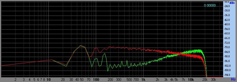

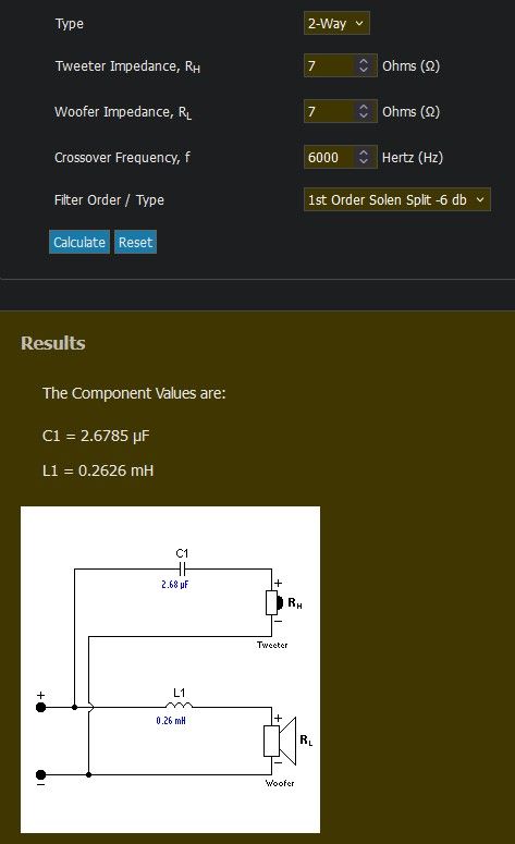

    Podczas wymiany, sprawdziłem jeszcze częstotliwość podziału w sprawnej satelicie, oraz w wersji po przeróbce.
    Wykres częstotliwości dźwięku z różnymi wartościami dB Charakterystyka częstotliwościowa wzmacniacza z zakreślonymi problemami w niskich i wysokich tonach.

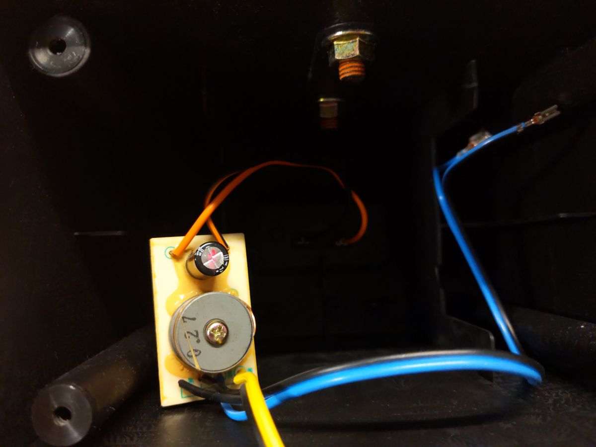

    Próbwałem też odnaleźć częstotliwość podziału oryginalnej zwrotnicy, wygląda na to, że wynosi ona 6kHz.
    Układ w zwrotnicy głośnikowej 7 Ohm z częstotliwością podziału 6000 Hz Wnętrze obudowy głośnika z widocznymi przewodami i elementami elektronicznymi
    Bardzo odpowiada mi brzmienie po zastosowaniu nowych przetworników, które jak wspomniałem są 4R głośnikami samochodowymi. W związku z tym wraz z nimi dołączyłem rezystory 4R co obniżyło nieco ich sprawność podnosząc równocześnie odporność na przemoc.

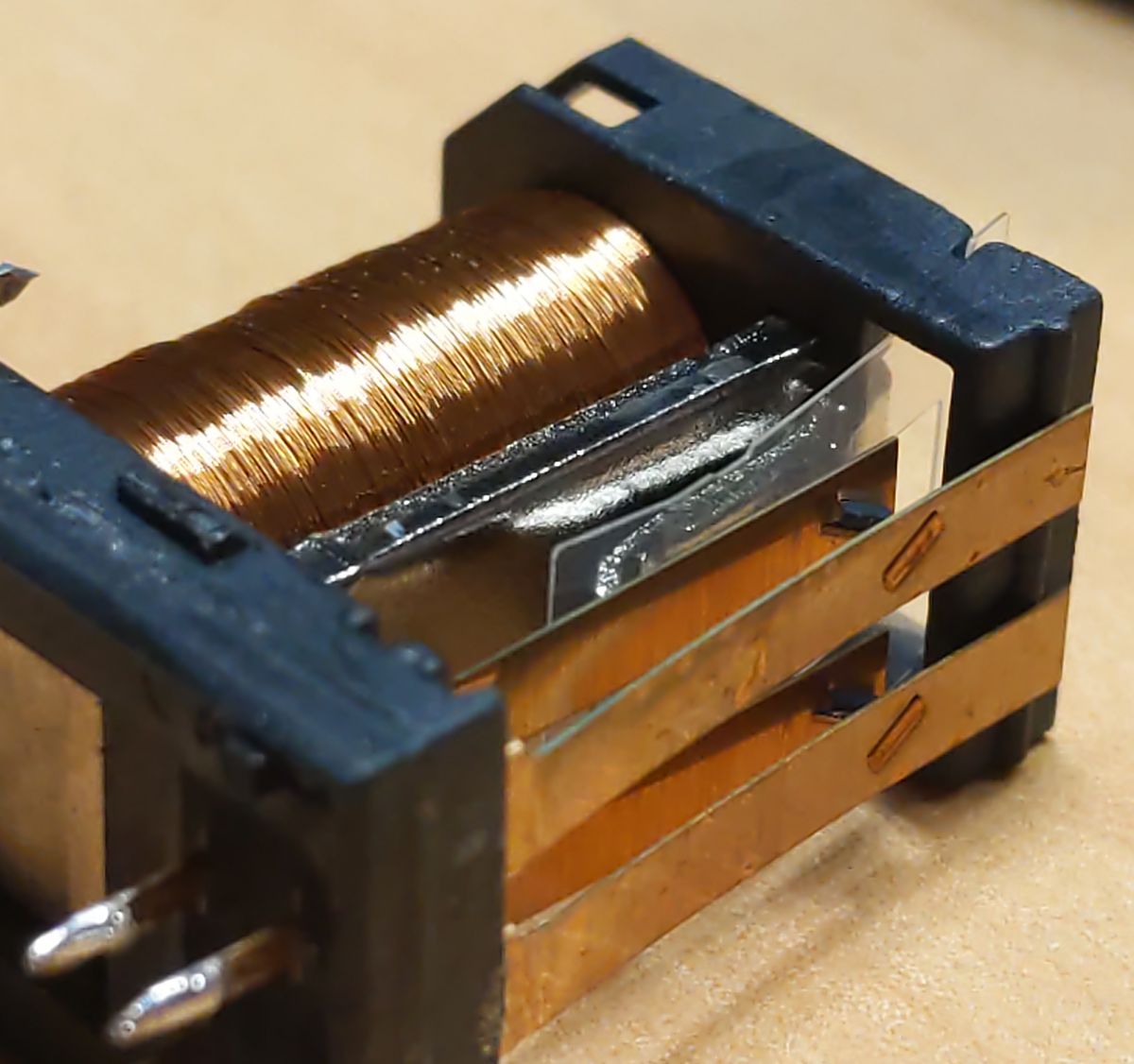

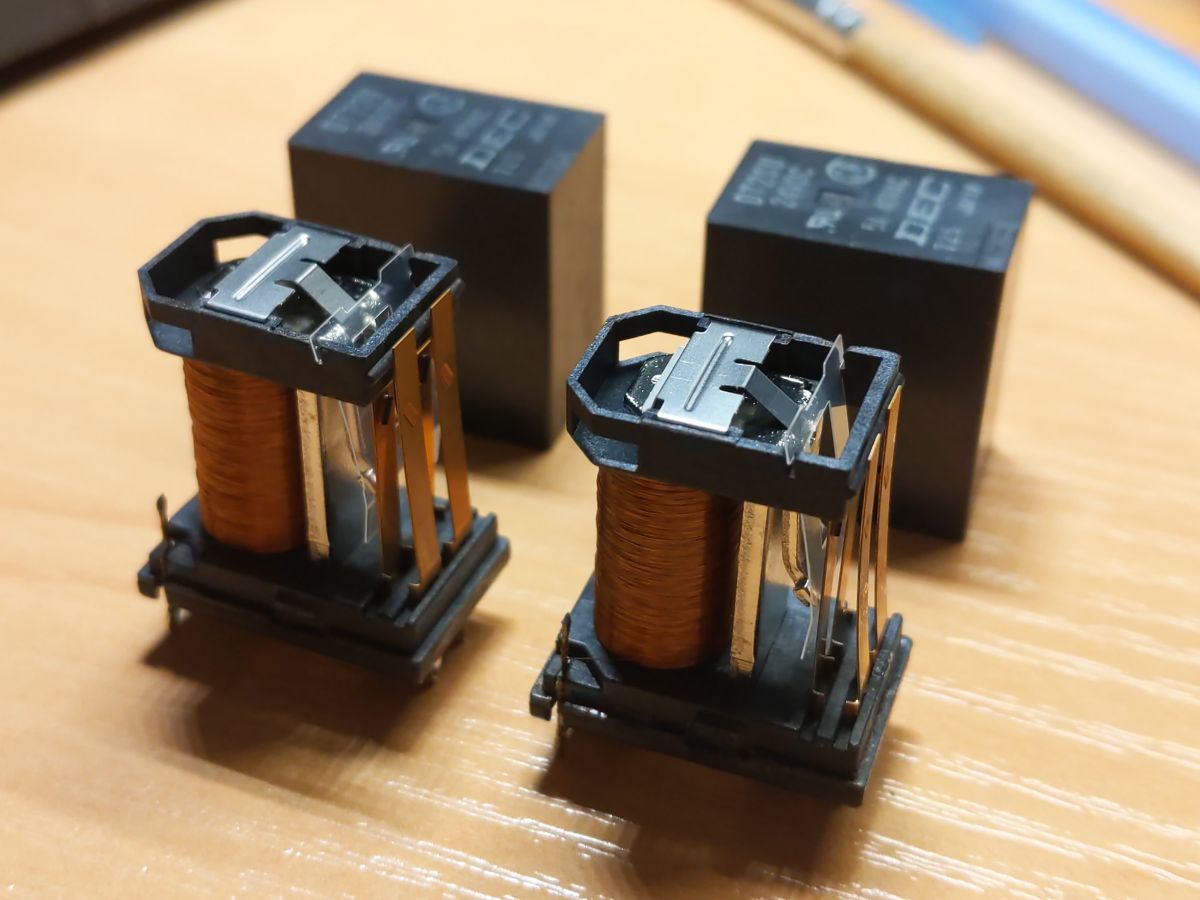

    Dwa przekaźniki głośnikowe na drewnianej powierzchni. Zbliżenie na cewkę elektromagnetyczną w plastikowej obudowie z metalowymi przyłączami.
    Dwa głośniki wysokotonowe na drewnianym biurku Dwa czarne głośniki wysokotonowe na biurku. Zdemontowane głośniki ze wzmacniaczem w tle na biurku.
    Wykres przedstawiający charakterystykę częstotliwościową dla różnych ustawień wzmacniacza Sony MHC-4700. Spektrogram częstotliwościowy wzmacniacza pokazujący spadek poziomu dB w funkcji częstotliwości w Hz.
    Charakterystyka wzmacniacza dla zestawów wysokotonowych i niskotonowych. RMA nie potrafił w real time zdjąć parametrów samego dołu.

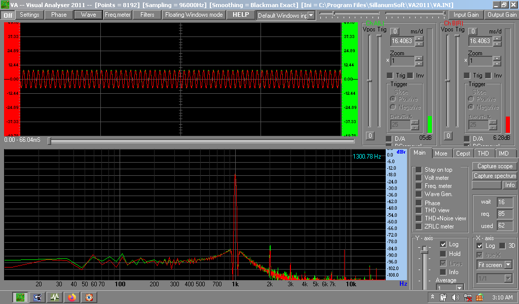

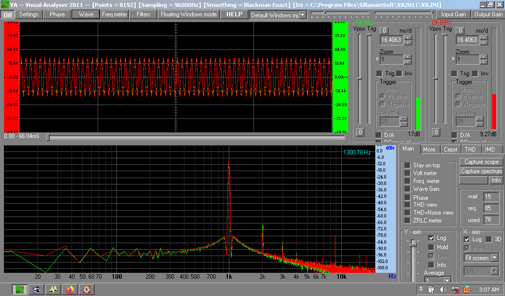

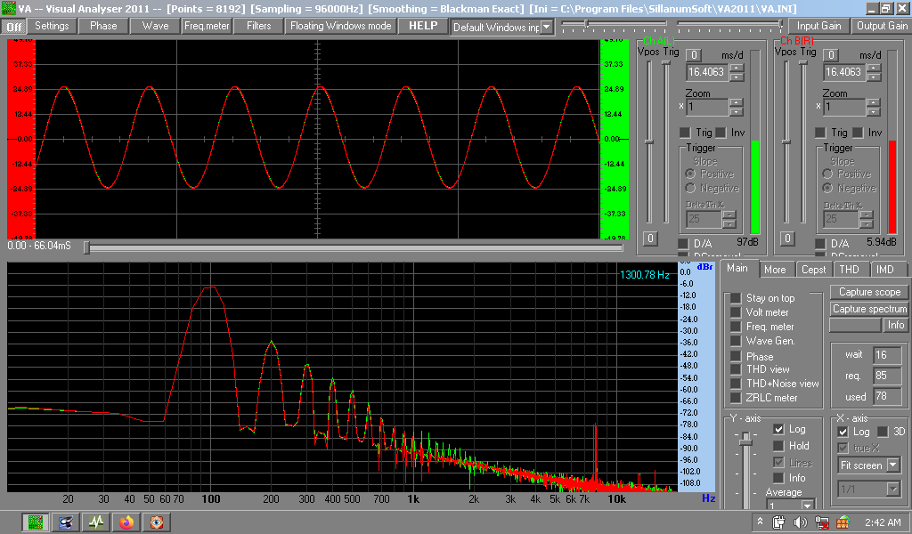

    Wzmacniacz góry potraktowany 1kHz (10VPP na 9 omach)
    Analiza wizualna sygnału audio w programie
    20VPP
    Analiza widma i sygnału dźwiękowego na ekranie Visual Analyser 2011.
    37VPP
    Widok analizy spektrum dźwięku w programie Visual Analyser.

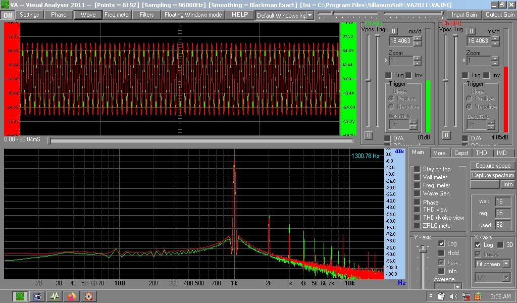

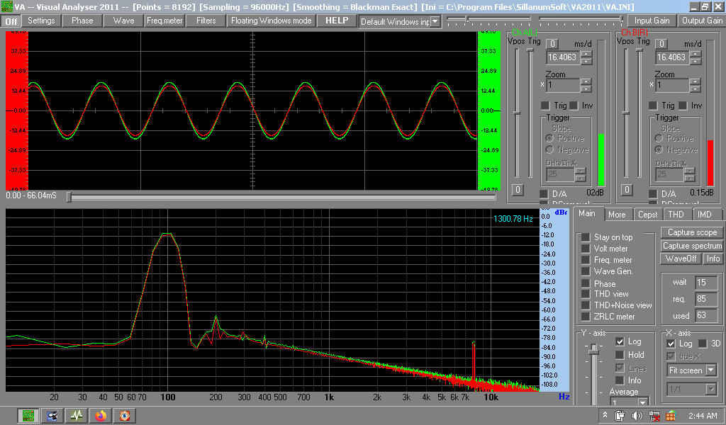

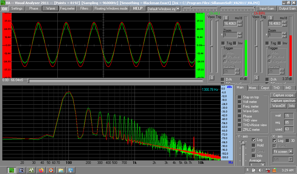

    Wzmacniacz dołu 100Hz (10VPP na 9 omach)
    Wizualizacja przebiegu sygnału audio i spektrogramu na ekranie analizatora dźwięku.

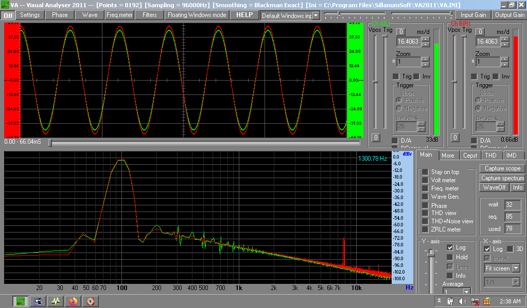

    25VPP (Przy tym mniejwięcej progu napięcia wyjściowego zaczyna się generowanie zniekształceń przez AIBC)
    Zrzut ekranu z oprogramowania do analizy dźwięku, przedstawiający przebiegi sygnału i analizę spektrum częstotliwości.
    40VPP
    Wyświetlacz oprogramowania do analizy sygnałów audio z wykresami.
    40VPP nieco niesymetryczne poziomy i interesujący rozkład zniekształceń (większe dla niższej amplitudy)
