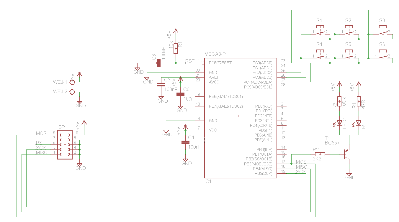

    Mam problem z uruchomieniem odbiornika/nadajnika RC5, mianowicie zbudowałem pilot i odbiornik, ale po wielu próbach nie udało mi się uzyskać założonego efektu.. Czy ktoś wie jaki jest błąd?
    Nadajnik :
    Schemat:
    [Atmega8][C][RC5] Odbiornik/nadajnik- IR, brak komunikacji
    Kod: C / C++
    Zaloguj się, aby zobaczyć kod

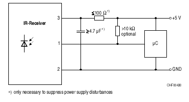

    Odbiornik:
    Jedyna zmiana to kondensator 10uf zamiast 4,7uf i TSOP1736. Podpięte do portu PB0 uC, natomiast do portu D , 7 diod LED - Sześć diod pokaże numer przycisku, a siódma - toggle bit.

    don-angelo napisał:
    Schemat:
    Uwagi do schematu:
    1. T1 zmień na NPN,
    2. Źle podłączone gniazdo programatora ISP (odwrócone gniazdo).
    3. Nie łącz 5V z programatora z 5V z zasilania (złącze WEJ) chyba, że masz po drodze (np. w programatorze), jakąś zworkę rozłączającą.

    1. Przy rysowaniu schematów do łączenia elementów używaj Net, a nie Wire
    2. Sprawdź fusebity. Zmień taktowanie na takie jak masz w programie CKSEL3..0

    może odkopię jakiegoś dinozaura, ale:
    a) z tego co widzę to kolega 2x wrzucił kod nadajnika
    b) prawdopodobnie problem jest w używanych pinach odbiornika. Nie można sobie ot tak zamienić pinów z portu D na B bo tak wygodniej, gdyż PD2/PD3 to INT0 i INT1 które są zazwyczaj używane w tego typu aplikacjach do odbioru sygnału.

    Tak masz racje, są to te same kody.. aczkolwiek problem juz został rozwiązany. Tak jak piszesz, nie pozmieniałem pinów, były to inne przerwania, ale po poprawieniu działa jak należy
