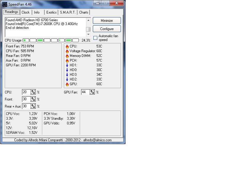

Jak skutecznie schłodzić PCH na płycie Intel DP67BG?

    Po pierwsze to trzeba by go wyczyścić. Przegrzewa sie prawdopodobnie bo jest zakurzony. Po drugie jesli ten orginalny wetylator wyciaga powietrze, to ten dolożony z drugiej strony musi je wdmuchiwać do środka.Jesli oba dmuchają do środka, lub wyciągają powietrze na zewnatrz to jest to pogorszenie chlodzenia, bo oba wetylatory znoszą swoje działanie.

    65 to nie jest bardzo niska - raczej stany srednie wyższe przy tak wentylowanej obudowie. Poza tym, jest na płycie na czymś sam radiator bez wetylatorka ?

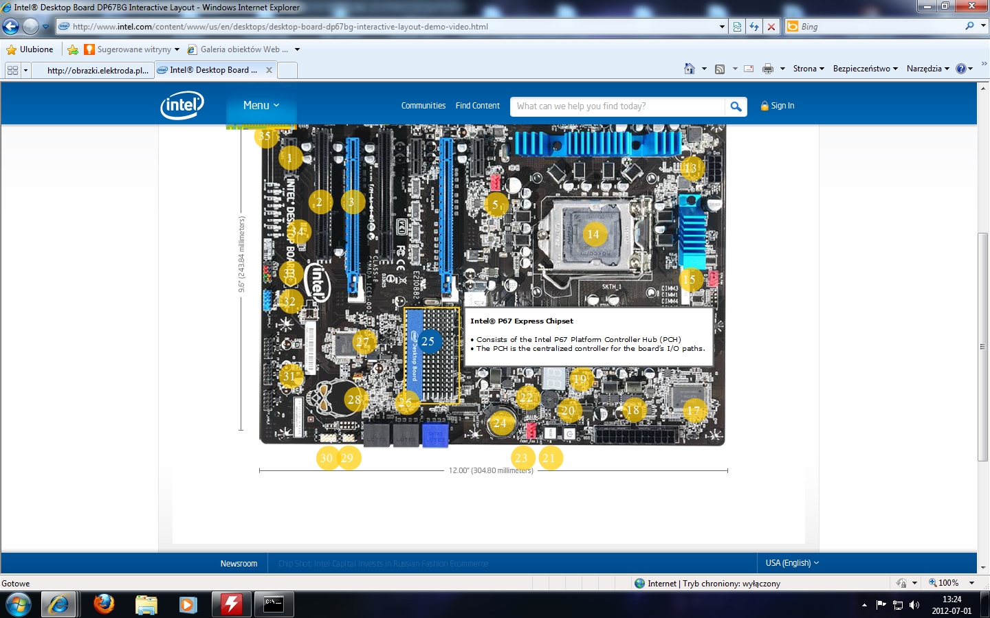

    The Platform Controller Hub (PCH) is a family of Intel microchips. I/O Functions have been reassigned between the PCH, a new central hub, and the CPU. Some northbridge functions, the memory controller and PCI-e lanes, were integrated into the CPU while the PCH took over the remaining functions in addition to the traditional roles of the southbridge.
    O ile dobrze rozumiem chodzi tutaj o chipset (the Platform Controller Hub [Intel P67 PCH]) a nie o procesor. Chipset na tej płycie jest chłodzony pasywnie. Możesz sprawdzić organoleptycznie jego temperaturę podczas pracy? 54*C nie jest tragiczne czy szkodliwe, chociaż jeżeli chcesz to możesz dla własnego spokoju zamontować tam jakiś wentylatorek lub po prostu wymienić chłodzenie tego układu.

    Na 25 założyć wentylatorek.

    Numer 25, jednak dobrze byłoby najpierw sprawdzić czy rzeczywiście jest taki gorący.
    EDIT//
    Na tej stronce jest interaktywny opis poszczególnych elementów Twojej płyty:
    http://www.intel.com/content/www/us/en/desktops/desktop-board-dp67bg-interactive-layout-demo-video.html
    Po "najechaniu" na numerek 25 ukazuje się opis.

    Stany temperatur wyższe średnie. No ale przy temperaturze na zewnątrz prawie 35 stopni nie ma tragedii zwłaszcza że wiatraki ten na procku i obudowie ledwo się kręcą. Na tym z obudowy masz 700 obrotów, a na tym na Procku 500 obrotów. I czemu masz odznaczoną automatyczną regulację obrotów wentylatorów ?
