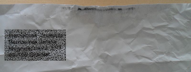

    Temat może wydaje się znany ale odpowiedzi nie znalazłem.
    Drukarka ma wydrukowane z 1000-1500 str. czyli nie za wiele i nie ma mowy o zużyciu.
    Brudzenie jest tylko na górze strony i wygląda jak byśmy kartkę włożyli do tonera. Jest to bardziej w środkowej części. Co ciekawe tylko pierwsza drukowana kartka jest tak brudzona, ale to nie za każdym razem.
    Oglądałem wszystkie kasety oraz bęben i wszystko wygląda dobrze.
    Dodam że brudzenie jest tylko w czarnym kolorze.

    Dokładam zdjęcie jakiejś kartki którą to spotkało - niestety ją pogniątłem stąd wygląda jak wygląda, ale mam nadzieję że wiadomo o co chodzi.

    Po mojemu jest to albo wina gumy pobierajacej papier (jest brudna), albo wlasnie na ta gume opada czarny proszek po wydrukowaniu i dlatego pierwsza karta jest brudna, albo na kolejnych walkach gdzies jest brud.
    Proponuje dokladnie wyczyscic drukarke, beben, pas, toner i sprobowac wydrukowac cos.

    Wychodzi że wymiana tonera oznacza gruntowne czyszczenie a to już nieporozumienie.
    Wymiana kasety z tonerem na nową oryginalną nie powinna wpływać na brudzenie kartek.
    W przypadku gdy samemu dosypuje się proszek mogą wyjść dziwne rzeczy, np.:
    - listwa w tonerze się podegnie i bedzie nierownomiernie rozkladac proszek
    - mieszajac stary proszek z nowym (niskiej jakosci) moze powodowac zbrylenie sie proszkow i nieodpowiednie drukowanie

    Dokładnie przeczyść gumę która znajduje się od spodu drukarki i pobiera papier. Po drugie na tylnych drzwiczkach masz gumowy wałek który warto wyczyścić.
    Zostanie jeszcze kilka elementów które mogą wpłynąć na ten pasek ale to co napisalem wyzej sprawdz na samym poczatku.

    A czy kolega drukuje na makulaturze, tj zadrukowanej kartce od spodu.? Wtedy toner zostaje na gumie, bo jest ścierany i brudzi rolkę.

    No dobra - resztki tonera zostają i się przenoszą na kolejną kartkę, tylko czemu jedynie na górze i dole kartki?
