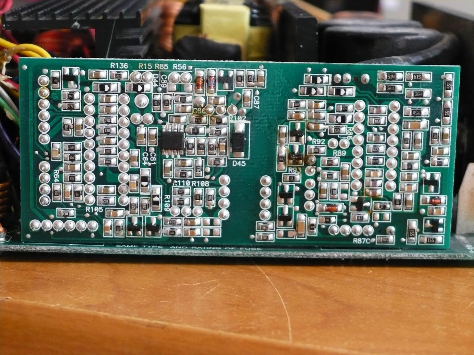

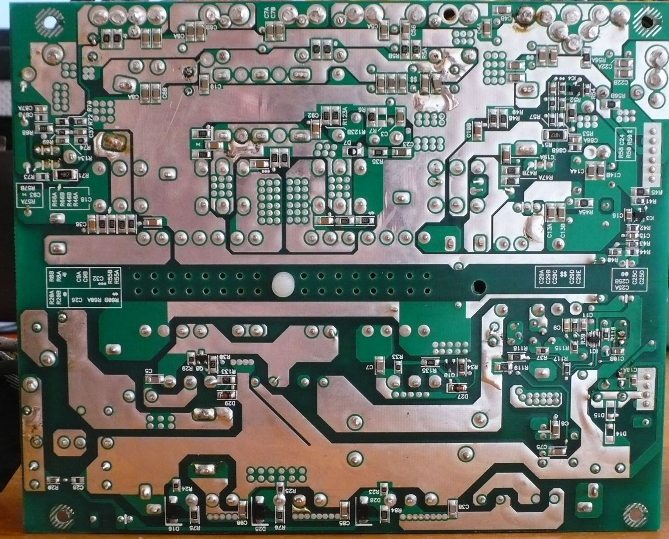

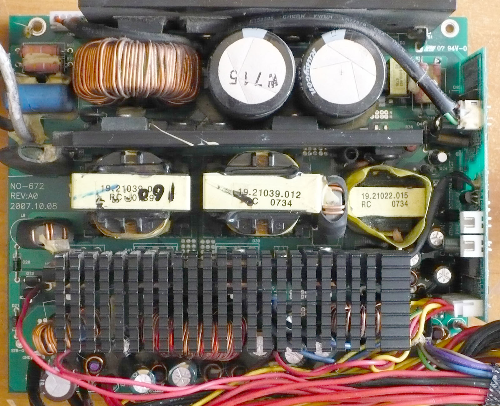

    Gdyby ktoś chciał rzucić okiem na zdjęcia tego modelu to znalazłem takowe w tym temacie Link - mój wygląda identycznie.

    Dodałem fotki tego mojego zasilacza - są na początku wątku.
