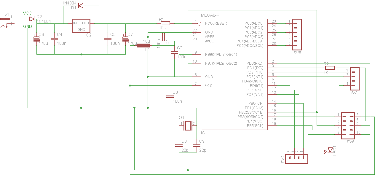

    Kupiłem na allegro programator pod usb do atmegi i postanowiłem zrobić sobie do niego podstawkę. Wyszło mi jak na razie takie coś:
    Podstawka atmega8 - schemat podstawki do programowania
    Mam problem jak podłączyć teraz nóżkę 2 i 3 w SV6. W opisie do programatora jest ze 2 do Vcc 3 to led. Wiec 2 normalnie do wejścia od zasilania atmegi podłączyć(7)? A co z tym LED tez nie wiem. Ogólnie proszę o uwagi co zmienić, usunąć lub dodać.

    Generalnie to zasilanie możesz wziąć z Kanda-10 (z USB), jak już w ogóle masz potrzebę programowania poza docelowym układem. Ja bym uprościł ten układ, jakiś kwarc taktujący i ze 3-4 elementy.
    Tak, 2 do plusa, 3 to LED, możesz podłączyć i nie musisz, pełni rolę sygnalizacji.
    Powiedz mi po co Ci D1?

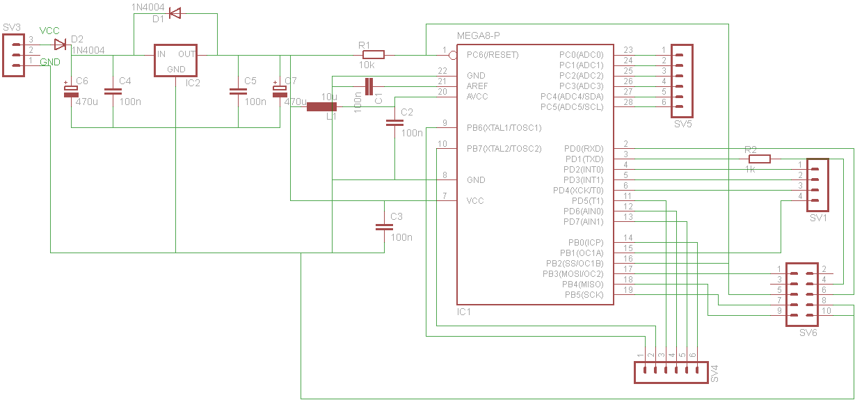

    coś wyczytałem, że jej zadaniem jest rozładowanie kondensatora C7 na wyjściu regulatora, w przypadku zwarcia na jego wejściu. Takie zabezpieczenie. Zbędne? Jeśli tak to usunę.
    EDIT:
    Teraz mam tak, zasilanie ma iść z gniazda tylko nie wiem do czego w nim służy ta 3cia nóżka.

    Witam ponownie, mam pytanie jaki stabilizator użyć 7805 czy wystarczy 78L05?
  • #7 11091121
    jaglarz
    Posty: 480
    Pomógł: 58
    Ocena: 47
    A jaki będziesz miał pobór prądu?
  • #8 11093034
    danio57
    Posty: 14
    Dałem 7805, wszystko chodzi świetnie, dzięki za pomoc :)
