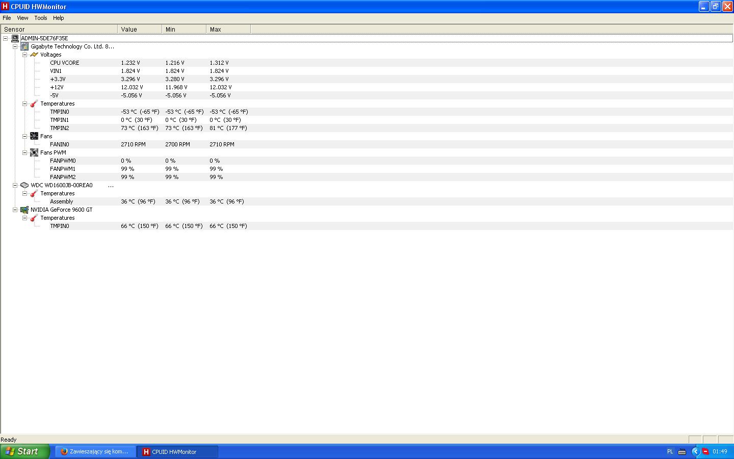

    Niestety teraz niemam jak ale znajomy mówi aby wrzucił zdj z HW Monitor za wszelką cene wiec wrzucam ;f
    Spadek FPS w grach na Nvidia Geforce 9600 GT, 1 GB RAM, Core Duo 3.0 GHz
  • #11 13558458
    Skylakee
    Posty: 555
    Pomógł: 27
    Ocena: 122
    Temperatury powiedzmy w normie (ale mogłoby być lepiej).
    Układ chłodzenia wyczyszczony?
    Kiedy wymieniano pastę (i czy w ogóle)?
    Ustal co zasila ten komputer, bo powoli zaczynam podejrzewać, że to wina tego "Flatrona".

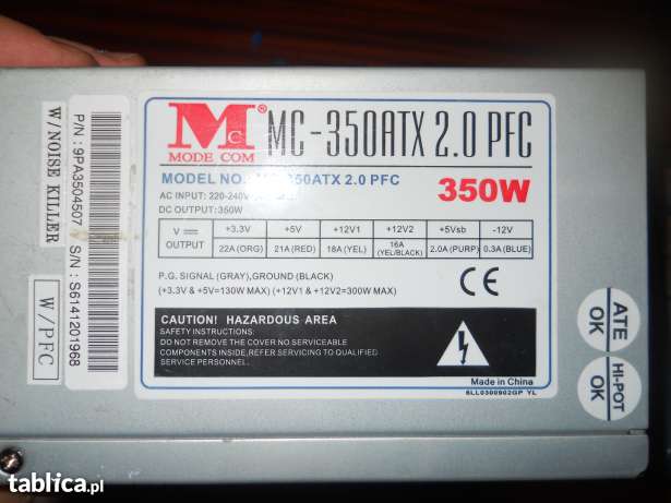

    Krok 1: Sprawdź dokładnie co zasila ten komputer.
    Potem możemy gdybać dalej...
  • #14 13558466
    RespecToo
    Posty: 36
    Ocena: 2
    Mode com MC-350ATX 2.0PFC
  • #15 13558468
    Skylakee
    Posty: 555
    Pomógł: 27
    Ocena: 122
    1. Jeżeli komputer z przeznaczeniem do gier to zwiększ ilość pamięci operacyjnej.
    2 Wymień zasilacz. Możesz zapoznać się wcześniej z tematem: https://www.elektroda.pl/rtvforum/topic1199271.html.
    Z tańszych i dobrych polecam Chiefteca lub Fortrona.

  • #21 13559217
    młody14
    Poziom 37  
    Posty: 4013
    Pomógł: 319
    Ocena: 231
    lokis3 napisał:
    2 Wymień zasilacz.
    Modecom MC to bardzo porządny zasilacz!
    Proponujesz mu wymianę na Fortrona, a tak na prawde ten MC jest Fortronem. Dokładniej to FSP-350PNF.
  • #22 13559257
    Skylakee
    Posty: 555
    Pomógł: 27
    Ocena: 122
    Nie chcę się już spierać ale zawsze unikałem Modecomów ze względu na niemiłe doświadczenia z nimi, ale to tak na marginesie.

    Przynajmniej wg HWM napięcia w normie.
    A w jakim stanie są kondensatory na płycie?
