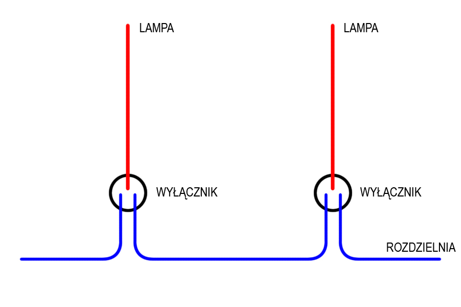

    Zamierzam samodzielnie położyć kable w moim domku jednorodzinnym. Moje doświadczenie w elektryce to miesiąc wakacyjnej pracy w firmie zajmującej się elektromontażem kilka lat temu. Robiliśmy halę hipermarketu, kilka domków. Nauczyłem się co robić z kablami :) Dlatego teraz w ramach oszczędności sam chcę położyć kable, oczywiście połączenia, rozdzielnicę zrobi wykwalifikowany elektryk. Mam jedno pytane co do obwodu oświetleniowego. Pamiętam, że na oświetlenie daje się kabel 4x1,5, stąd moje pytanie, czy taki obwód ma wyglądać tak:
    Czy kabel YDYp 4x1,5 jest odpowiedni do obwodu oświetleniowego w domu?
    Gdzie niebieski kabel to YDYp 3x1,5 a czerwony YDYp 4x1,5?

    Oczywiście, możesz tak zrobić, ale nie zrobisz chyba, całego domu na jednym obwodzie.

    Oczywiście, że nie na jednym obwodzie, to co dałem to fragment jednego z wielu obwodów, bardziej mi chodziło o to czy od rozdzielni też nie ma iść 4x1,5 :)

    Kolego, regułkami czy wskazówkami instalacji raczej nie zbudujesz.
    Nie wiesz bowiem od czego uzależniona jest liczba żył w obwodzie czy w jego fragmencie.
    Barwy poszczególnych żył pewnie również nie są dla Ciebie istotne gdyż zapewne marker lub taśma izolacyjna "zmienią" i "dostosują" je do wymogów chwili.
    Skontaktuj się raczej z kumatym elektrykiem byś kiedyś (odpukać) nie pluł sobie w brodę.

    Wiem co oznaczają kolory, ale i tak nie są one dla mnie ważne, bo jak mówiłem łączył będzie elektryk, ja tylko położę kable na ściany. Facet, który robił projekt i od którego będzie potem elektryk rozpisał mi wszystko gdzie co i jak, ale nie do końca pamiętałem jak się robiło oświetlenie i chciałem się po prostu upewnić, bo kojarzę, że od wyłącznika szedł kabel 4 żyłowy.

    Szedł do puszki łączeniowej.
    To czy dalej połączysz go do rozdzielni, czy do przewodów 5 żyłowych, bądź 3 albo 4 żyłowych zależy od tego, co sobie wymyśliłeś, a ktoś zaprojektował.
    Przewód czterożyłowy stosuje się w przypadku łączników schodowych lub świecznikowych (podwójnych) do pojedynczego wystarczy przewód trzyżyłowy.
