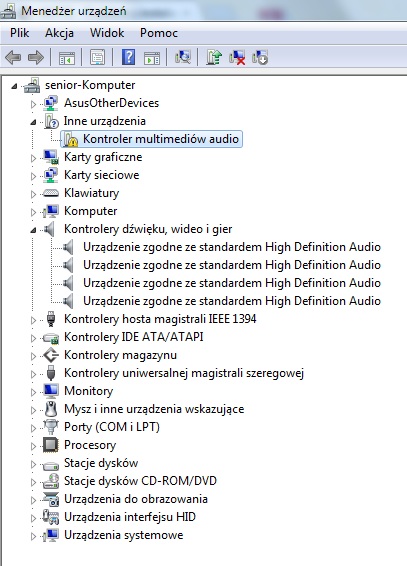

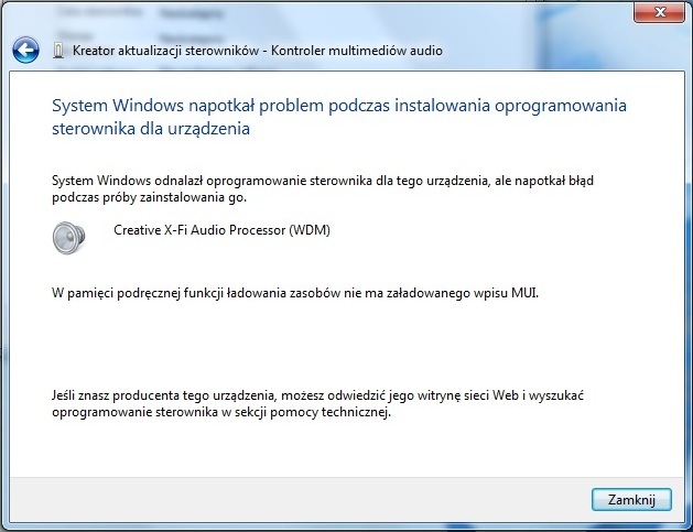

✨ Użytkownik ma problem z instalacją sterowników karty dźwiękowej SB0730 na systemie Windows 7 x64. Po zainstalowaniu sterowników SBXF_PCDRV_LB_2_18_0015.exe z oficjalnej strony Creative, karta nie jest wykrywana po restarcie. Użytkownik odinstalował inne urządzenia audio, ale nadal występują błędy, w tym komunikat o braku zainstalowanych sterowników (Kod 28). Proponowane rozwiązania obejmują odinstalowanie wszystkich urządzeń HD Audio, sprawdzenie identyfikatorów sprzętu oraz ewentualne wyłączenie UAA. Użytkownik rozważa zakup nowej karty dźwiękowej, takiej jak Asus Xonar, jako alternatywę.
