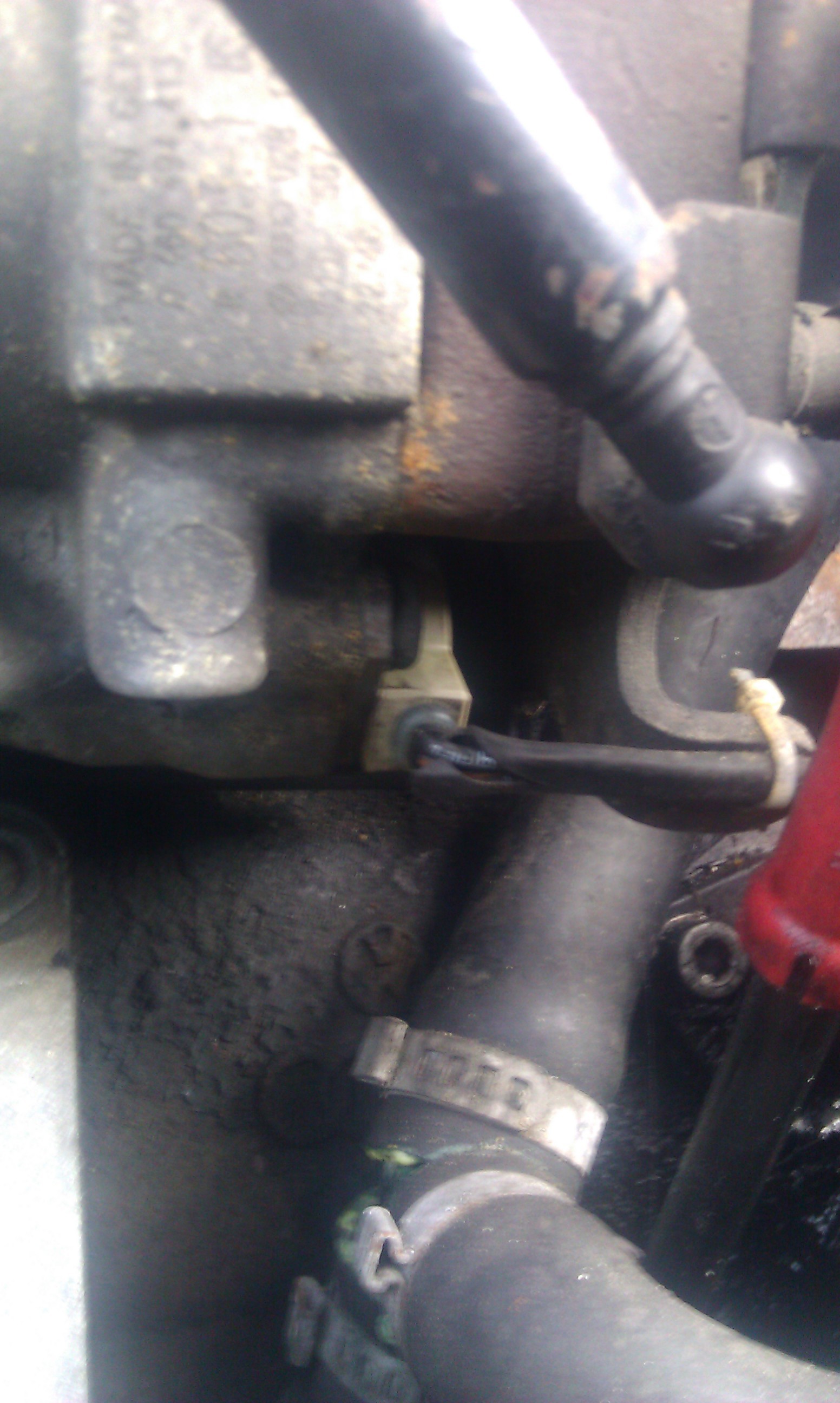

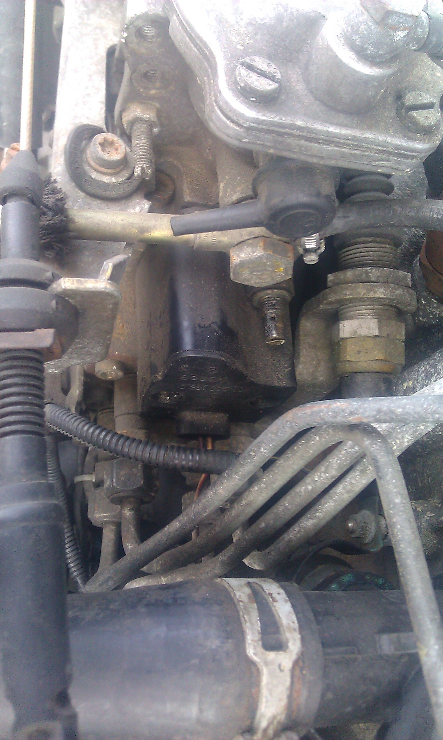

    Mam problem z odpaleniem mojej ibizy 1.9 td
    Wszystko było ok palił bez problemow a nagle po dłuższej trasie zgasiłem i po 15 min chciałem jechać dalej niestety już nie odpalił.
    Objawy są takie rozrusznik kreci(na sucho) ale nic więcej sie nie dzieje nawet nie łapie nie zakrztusi sie na sekundę. Wiem ze w pompie jest elektrozawór i podejrzewam ze to on sie przyciął lecz nie moge go zlokalizowac :D
    Na pompie sa dwa miejsca do których doprowadzone sa kabelki.
    Seat Ibiza 1.9TD AAZ - lokalizacja elektrozaworu pompy paliwa, nie odpala po trasie Seat Ibiza 1.9TD AAZ - lokalizacja elektrozaworu pompy paliwa, nie odpala po trasie
    Który z nich to zawór odcinający paliwo? Jeżeli to ten na pierwszym obrazku to jak ściągnąć ta obudowę ??
    Dodam jeszcze ze mam imobilaizer.
  • #2 11191634
    ociz
    Posty: 15844
    Pomógł: 1379
    Ocena: 3482
    Właśnie widać że ma immobilizer, jeśli zawór się nie otwiera to "otworzyć" obudowę można np przecinakiem. Celowo jest zabezpieczony przed niepowołanym dostępem.

  • #8 11192798
    DziadzioMiecio
    Posty: 1193
    Pomógł: 70
    Ocena: 144
    Takie jest to forum a jak się źle wypowiesz to masz jak w banku ostrzeżenie ale ja ci poradzę jak masz kupować pompę to najpierw spróbuj z tym imo może wystarczy sprawdzić jego działanie jakiś bezpiecznik lub brak styku na kostkach.

    djswirek napisał:
    złącze diagnostyczne może Ci pomóc. Patrzyłeś tak jak Pawel wawa napisał czy przy poluzowanym wtrysku leje ropa? Rozrząd ok czyli mam rozumieć, że ustawiłeś na znaki i wszystko idealnie gra?
    Jakby przy poluzowanym wtrysku lała się ropa, to by raczej zapalił, prawda?
    Wątek zamykam - porady udzielono, a że kolega założyciel nie ma możliwości sprawdzenia immo, to już nie nasz problem - od razu mówię, na "oko" nie sprawdzisz czy zawór kodowany dostaje właściwą sekwencję ze sterownika. Pozostaje rozbić kopułkę nad zaworem i założyć zwykły zawór. Tyle.
