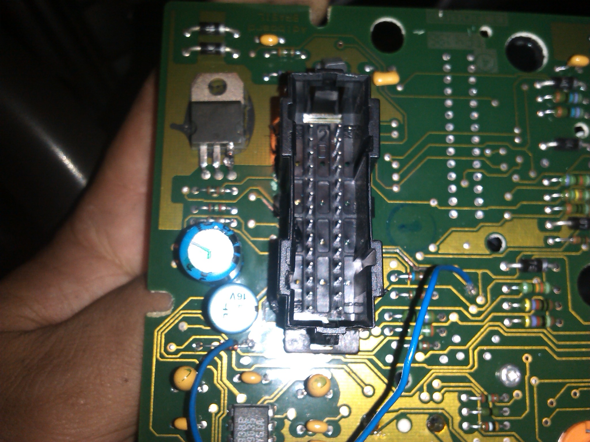

  • #28 12719046
    robert199
    Posty: 617
    Pomógł: 30
    Ocena: 289
    chciałem dołaczyc sie do tematu.
    Mam taki problem, że zrobiłem zwarcie na tranzystorze bd709 i popaiło mi sciezki
    jedną znalazłem, i kontrolki ozyły, ale druga od tranzystora niemam pojecia gdzie ma byc, licze na wasza pomoc, bo widze, ze macie z tymi licznikami doswiadczenie
    VW Polo Classic '98 - licznik nie działa, kontrolki OK, co sprawdzić?
    pod kostką poprostu niewiem jak są ułożone sciezki, akurat przepaliło przy czrnej kostce
  • #29 12719550
    kozik3
    Posty: 228
    Pomógł: 10
    Ocena: 75
    Ten niebieski przewód na 100% masz źle przylutowany. Tam nie powinno być przejścia. Wylutuj go. Sprawdziłem na moim liczniku. Mam cały czas ten uszkodzony co się wyłącza po jakimś czasie.
    Na fotce zaznaczyłem Ci gdzie powinno być przejście (baza, kolektor, emiter).
    Sprawdź jak to wygląda u Ciebie. Jak nie ma przejścia wg zdjęcia to dolutuj kabelki i sprawdź czy działa ? Przed podłączeniem sprawdź tranzystor BD709 czy nie ma zwarcia ? Przejście ma być tylko względem bazy. Pomiędzy kolektorem i emiterem nie ma być przejścia. Daj znać czy zadziała. Jeżeli nie to wylutuję u siebie zegary i sprawdzimy to jeszcze dokładniej. Emiter jeszcze idzie chyba na wskaźnik paliwa i do scalaka przy nim, ale na razie zrób jak na fotce. Powodzenia
  • #30 12721299
    robert199
    Posty: 617
    Pomógł: 30
    Ocena: 289
    bardzo pomocna fotografia.
    tylko jest tak, jak odlutuje ten kabel niebieski to lekko swiecą wszystkie kontrolki kierunkowskazów dugich, ta ścieżka tez jest spalona jak widac na zdjeciu
    jak widac emiter najlepiej podłaczyc pod diode zenera
    w takim razie od czego jest ta spalona scieżka która widac na zdjeciu
    na zdjeciu zaznaczyłem przepalone sciezki
