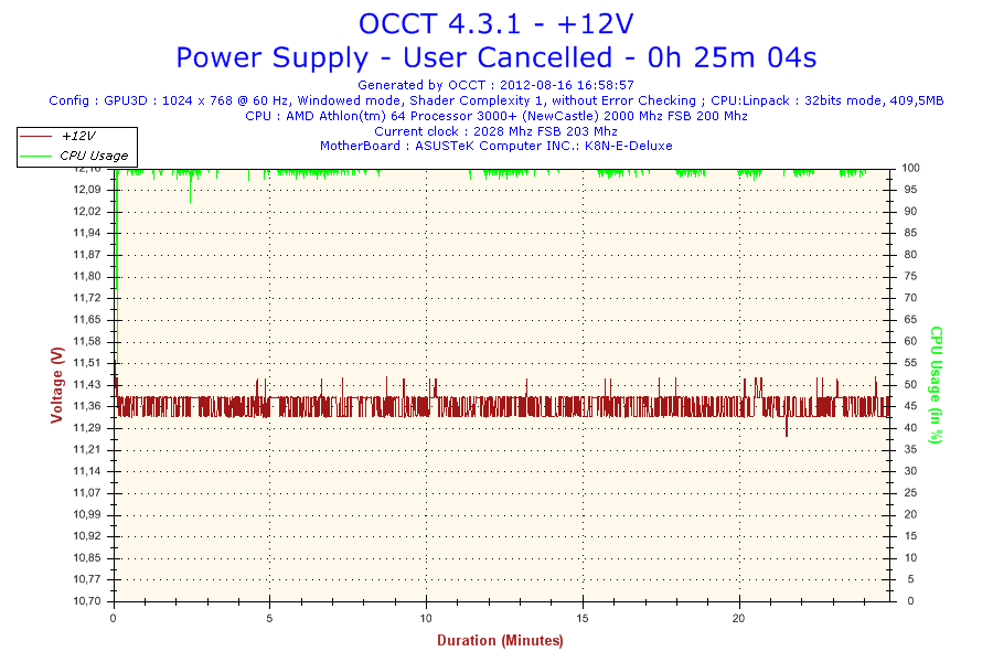

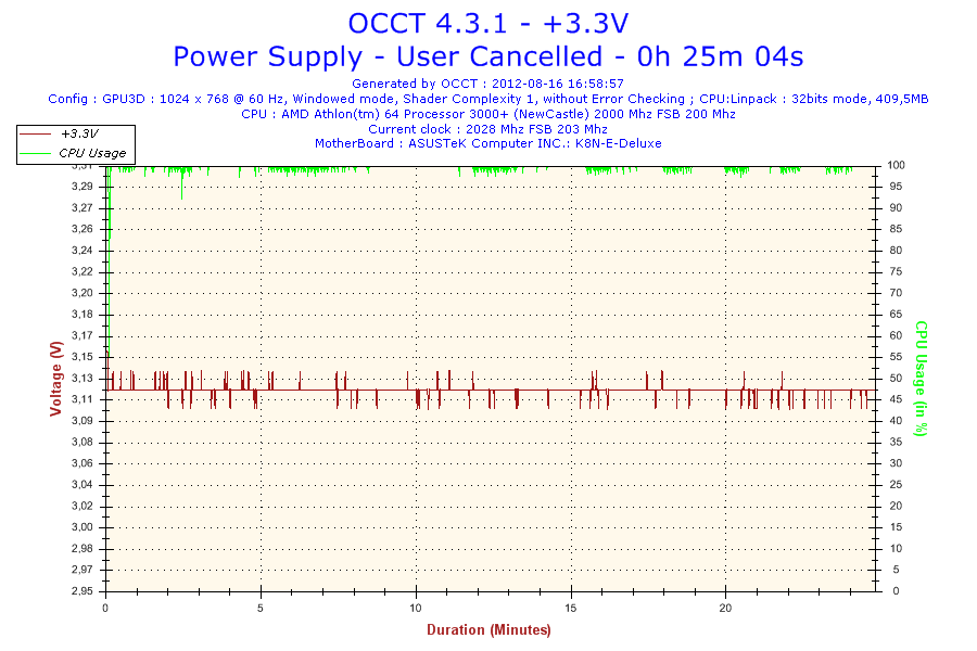

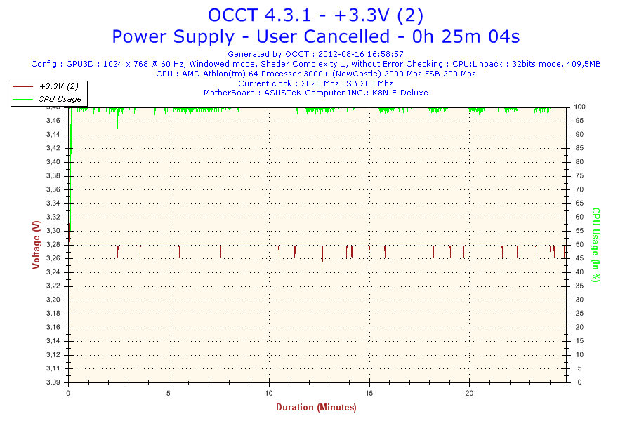

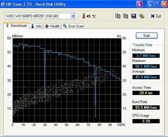

Użytkownik zgłasza problem z zawieszaniem się komputera podczas korzystania z przeglądarki Mozilla Firefox. Po reinstalacji przeglądarki problem nadal występuje. Uczestnicy dyskusji proszą o podanie pełnej specyfikacji komputera, w tym modelu zasilacza, oraz o sprawdzenie kondensatorów na płycie głównej. Użytkownik dostarcza szczegóły dotyczące sprzętu: zasilacz ATX RPL 500W, procesor AMD Athlon 64 3000+, płyta główna Asus K8N-E Deluxe, 1 GB RAM oraz karta graficzna NVIDIA GeForce FX 5700LE. Zgłasza również temperatury komponentów. Wskazówki dotyczące dalszej diagnostyki obejmują testy zasilacza oraz sprawdzenie parametrów SMART dysku twardego. Użytkownicy sugerują, że niskie napięcie +12V może być przyczyną problemu, co wymaga dalszej weryfikacji.
