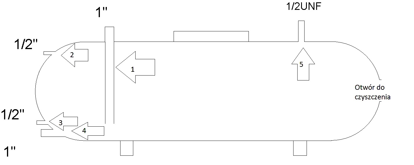

    Witam, posiadam beczkę jak na załączonym rysunku przekrojowym, jest to beczka hydroforowa, moje pytanie jest takie:
    Co i gdzie mam podłączyć, żeby to wszystko działało jak powinno.
    Co do montażu samej beczki to ma ona pracować zgodnie z przeznaczeniem, czyli jako zbiornik hydroforu dla domu jednorodzinnego. Ma zostać przeprowadzona modernizacja zasilania w wodę, ponieważ stara beczka pracująca w spadzie grawitacyjnym przerdzewiała już (przetrwała 40 lat). Teraz ma być zrobiony hydrofor ze zbiornikiem w piwnicy. Studnia znajduje się ok 18 m niżej niż planowany poziom montażu hydroforu. Ze wcześniejszego rozwiązania pozostała pompa w połowie odległości miedzy studnią, a domem, jest ona zasilana silnikiem 3f 2kW, połączona z domem rurą 1" (niebieską)czyli chyba PCV.
    Teraz o co chodzi:
    W domu montujemy butlę - jak ją podłączyć, na ile wyskalować wyłącznik ciśnieniowy, zabezpieczenia silnika jakieś specjalne będą potrzebne?

    Wlot wody z pompy 4 wylot 1 .2 i 3 rurka szklana jako wodowskaz poziomu wody.
    5 trójnik na manometr i włącznik ciśnieniowy.Wersja bez wodowskazu.
    Wlot wody z pompy 4 wylot 1. Zawór do dobijania powietrza 2.zawór spustowy 3.
    manometr 5.włącznik ciśnieniowy poprzez trójnik z 2 lub 5 .
