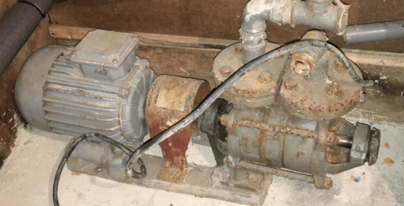

    #2 - Stara pompa z Grudziądza.
    Pompa jest stara (przynajmniej optycznie) może w weekend uda się dostać do tabliczki znamionowej ale wg. różnych zdjęć wygląda jak tzw. KS3 / KS4.
    Silnik i pompa na jednej ramie + zasialnie na 4 złącze siłowe.
    Jak teraz sprawdzić czy pompa jest sprawna bez uszkodzenia jej?
    Najlepiej na krótko bez podłączania do studni itp. Podać wodę lejkiem i poprostu włączyć? Czy też może jakieś lepsze podejście zanim ją zatrę. Nie wiem nawet czy silnik działa.

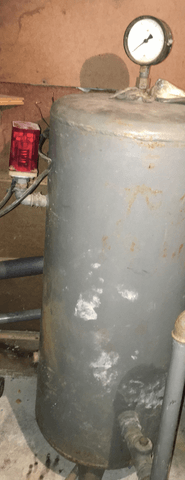

    #3 - Stary zbiornik.
    Mam tam też stary zbiornik hydro. Nie wygląda na ocynk (jest malowany), nie ma też otworu do czyszczenia.
    Na samej górze jest manometr. Po jednej stronie trochę poniżej czasy (2/3 wysokości zbiornika) jest chyba wyłącznik ciśnieniowy (czerwony z obciętymi kablami). Do tego normalne wejście i wyjście wody w dolnej części. Pod spodem jest rura z zaworem jak zgaduje do zlewania.
    I zagadka... pod wyłącznikiem ciśnieniowym poniżej tak 1/3 wysokości zbiornika jest krótka mała rurka wychodząca ze zbiornika. Nie widać gwintu.
    Co to może być?
    Na ile bezpieczne / zdrowe może być używanie takiego starego zbiornika?
    Pomóżcie proszę zgadnąć co to za "pępek" ma ten zbiornik +jak sprawdzić pompę + po co komu rura bocznikująca połączenie studnia-pompa?

    1 do zalewania pompy
    2 sprawdzić ręcznie czy się obraca, włączyć na chwilę sprawdzić kierunek obrotów, nalać wody do rury ssącej, włączyć, sprawdzić czy pompuje
    3 rurka mogła być jako dolne przyłącze wzkaźnika poziomu wodu, lub służyć do pompowania powietrza do hydrofora.

    3. Obstawiam tylko wskaźnik poziomu wody, ciśnienia https://www.google.com/search?tbs=simg:CAESlw...AgDEAE&biw=1440&bih=664#imgrc=F76fG_2qSrQ-uM:
    Wybuchnąć nie wybuchnie, ale jak to ze starym zbiornikiem, może już przegnitym, zrobi się dziurka, to wysika nią całą wodę. Na tyle niebezpieczne, na ile posika nią po elektryce, i nie dostaniesz przypadkiem strugą po oczach.
    Czy zdrowe ? Zależy jaką wodę masz na działce i jak długo rdzewiał sobie zbiornik. Osobiście nie używałbym jej do picia, nie przepłukawszy wcześniej zbiornika np podlewaniem.
    Nie. Najpierw należałoby sprawdzić silnik, czyli stan izolacji (chociażby induktorem) oraz stan - ciągłość uzwojeń. Pompę natomiast można sprawdzać, ale na 95% niezbędne będzie przetoczenie wirników oraz wymiana uszczelnień.
    Jeśli nie jest to oryginał to i tak wygląda na zbiornik ciśnieniowy. Nie powinno z nim być kłopotów. Najwyżej problemy z utrzymaniem czystości wody.

    Ad 3 - Czyli musia tam trafić jakiś zawór i podłączenie do kompresora?
    g107r napisał:
    Też sprawdzałem na zdjęciach ale wszystkie wskaźniki poziomu wody miały wejście i wyjście. U siebie mam u góry ten wyłącznik ciśnieniowy. I wszystkie które to miały wyglądały na ocynk. Mój tak nie wygląda :-(
    W sumie o tym nie pomyślałem aby sprawdzić zwykłym miernikiem czy jest ciągłość i czy podobne są wartości z omomierza. Na induktor to trzeba to już gdzieś wozić po warsztatach i pewnie taniej wyjdzie kupić nowy zestaw ze wschodu :-(
    Bez przesady, induktor może w kieszeń nie wchodzi, ale waży pół kilo, nie tyle co zestaw. Nie masz jakiegoś znajomego elektryka w pobliżu?
