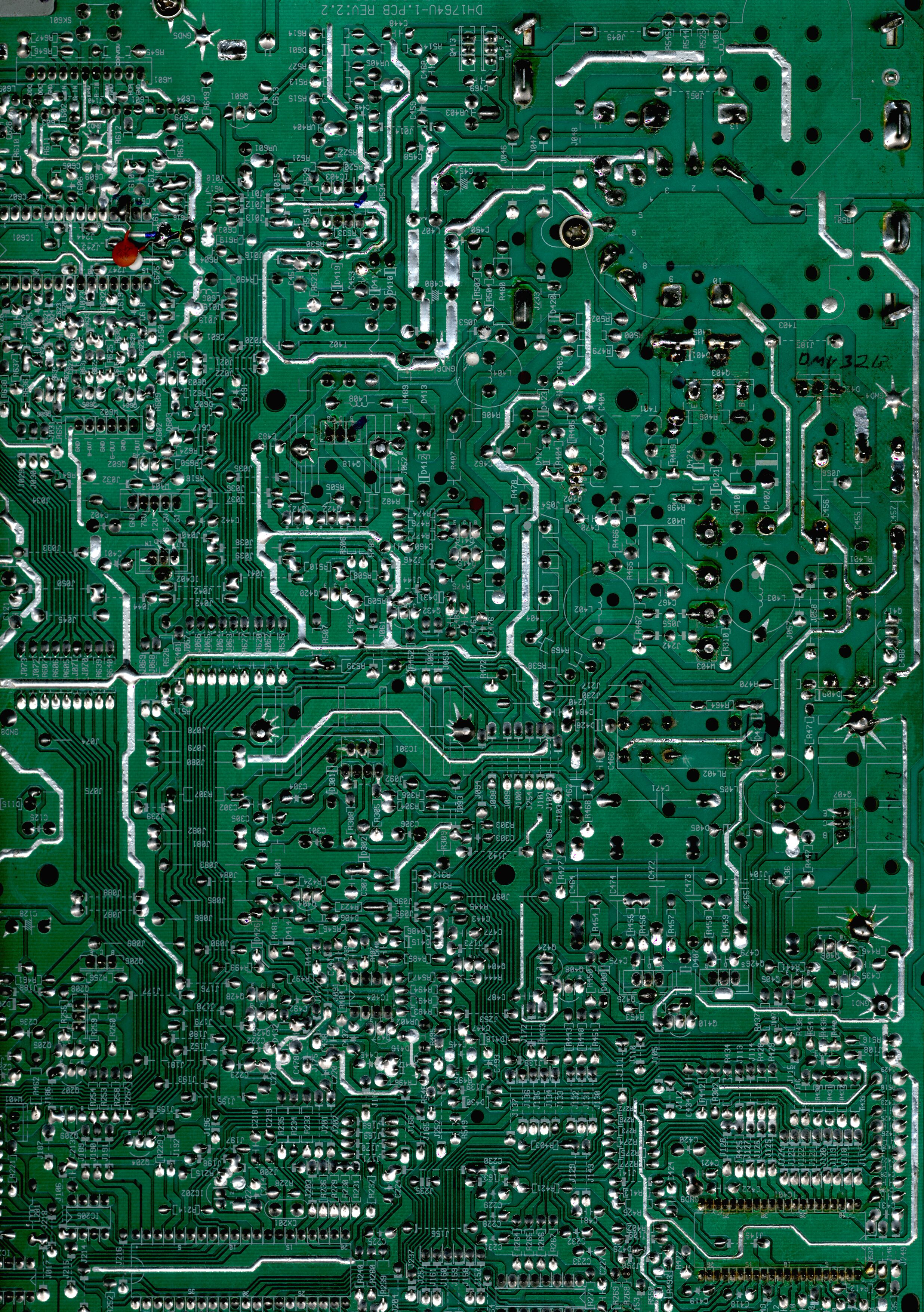

    Monitor miał obciążony zasilacz -tykało trafo zasilacza .
    Sprawdziłem wszystkie diody -są dobre.
    Tranzystor przy trafopowielaczu miał zwarte wszystkie 3 nózki ze sobą ,
    po wymianie jego na taki sam monitor działal wydawało sie ze jest wszystko ok , ale po paru minutach sie wyłaczył i zaczeło znowu tykac trafo zasilacza hotma zwarte wszystkie nózki ....wszystko jest tak jak na poczatku .
    Co to moze być ?

    A jaki wstawiłeś tranzystor? jeśli serii BU25xx to całkiem możliwe, że padł bo to podróbka. Ale pomijając to - dodatkowo dobrze jest sprawdzić i wymienić kondensatory elektrolityczne na zasilaniu HOT, posprawdzać luty w odchylaniu, skontrolować odchylanie. Jakiś powód był, ze HOT padł.

    Regulator B+ to inaczej regulator napięcia doprowadzonego na kolektor HOT. Funkcję tę pełni najczęściej (regulatora) tranzystor FET typu N lub P. Są różne rozwiązania tego regulatora. Na pewno regulator B+ nie steruje HOT poprzez transformator.
  • #19 1184409
    krzysieg
    Poziom 25  
    Posty: 1005
    Pomógł: 3
    Ocena: 26
    Wiec tym tranzystorem K941 chyba nie warto sie zajmowac jesli jest kluczem Hota ,chodzi o sprawdzenie B+ .
    Tranzystor DMV 32B idzie przez diode na kolektor Hota,wiec to chyba regulator .
    Jego opis :
    DMV32B, ST Micro's DMV32B is a dual rectifier, incorporating both a 1500 Volt damper, and a 600 Volt ultrafast modulation rectifier.
    DMV32B to podwójny prostownik właczony w amortyzator 1500V i ultraszybki prostownik modulacji .
    Sprawdziłem go jak i wszystkie tranzystory i wyglada na dobry .
    Nie mozna dostac schematu do tego monita na elektrodzie jest tylko podobny , załaczam skan moze to cos pomoze.

    No nie chłopie - tu przesadziłeś. Nie zamieszcza się takich zdjęć na forum! Jak chcesz pochwalić się to zamieszczaj link gdzi to zdjęcie będzie sobie leżeć. Jak myślisz ile osób może pozwolić sobie na marnotrawienie punktów?
    Ale do rzeczy. Ta podwójna dioda nie robi za regulator B+. U ciebie regulator B+ jest zrealizowany na Q418, T402, D413 (i grupa elektrolitów za nią), R489 i IC404 (sterownik).
    Ten regulator to przetwornica StepUp.
  • #21 1187661

    Zgadza sie ,musze poszukac jakiegos darmowego serwera ale to juz inny temat.......punkty oddałem .
    Dzieki za pomoc teraz juz wiem konkretnie co gdzie jest .
    Jeszcze tylko nie wiem jak sprawdzić czy ukł. scalony spełnia swoją funkcje sterowania...
