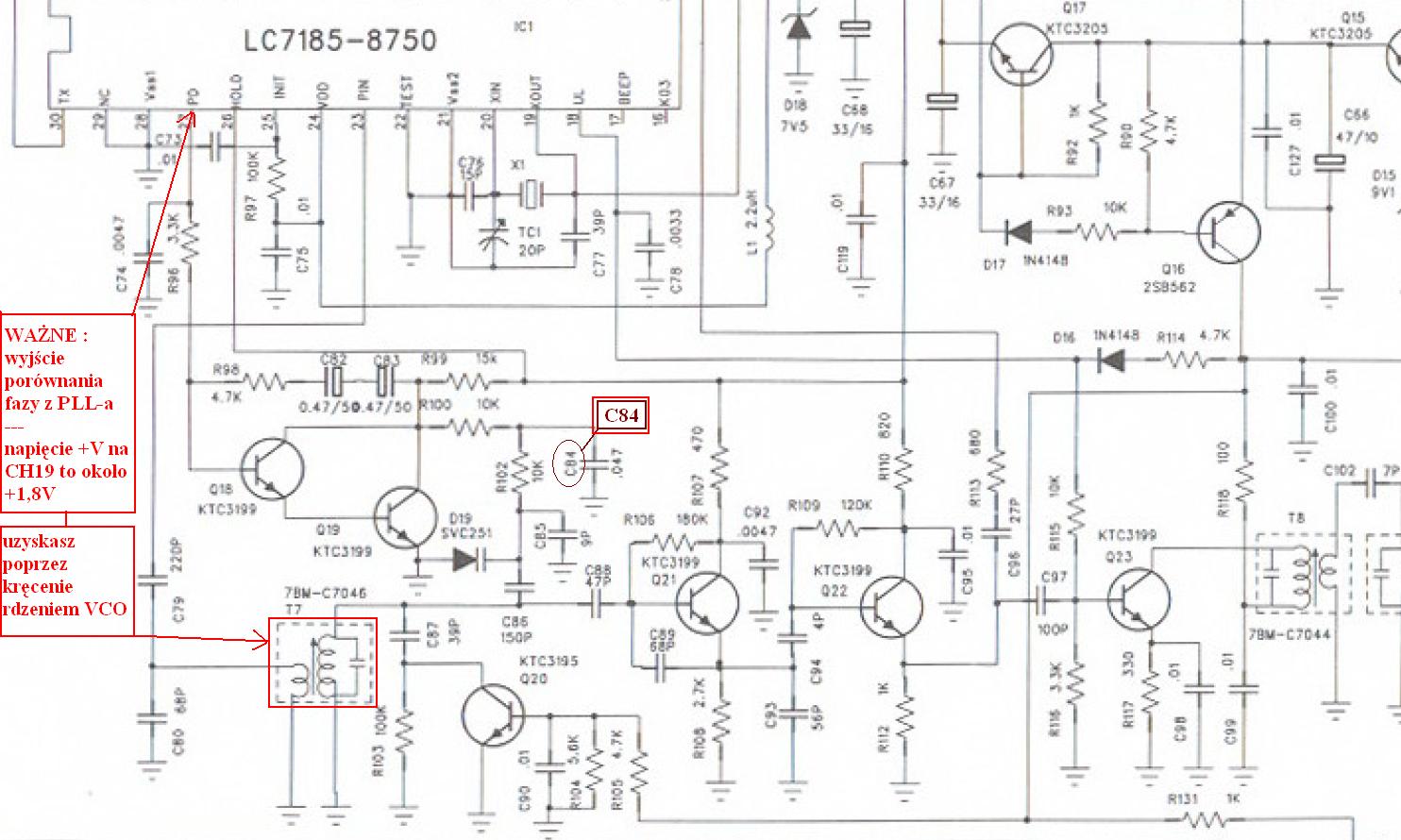

    No to może wyjaśnię. Te wskazanie woltomierza
    Freeq napisał:
    C84 jest stałe podczas RX = 8.80V, przy TX się zmienia (na różnych kanałach)
    Nie zgadza się ztym, co jest w tytule "Odbiór OK, nadawania brak". Z tego wynika, że częstotliwość VCO jest poza zakresem chwytania pętli na odbiorze, lub synteza nie pracuje w ogóle. Albo coś pokręciłeś w opisie, albo coś źle mierzysz. Niektóre pomiary są bez sensu, a niektóre są super - bardzo dobre podejście, tylko zrozumienia brakuje.

    PRZYPOMINAM, ze jest to dział Serwisowy. :!:
    Jak wspomniał kolega Moderator - sprawdź i napisz jak jest i ile jest tej mocy.
    Freeq napisał:
    Ile powinno być na C84?
    W mierniku mam pomiar do 20kHz, ale to za mało.
    Aby nie wypisywać dość znanych "prawideł", to :

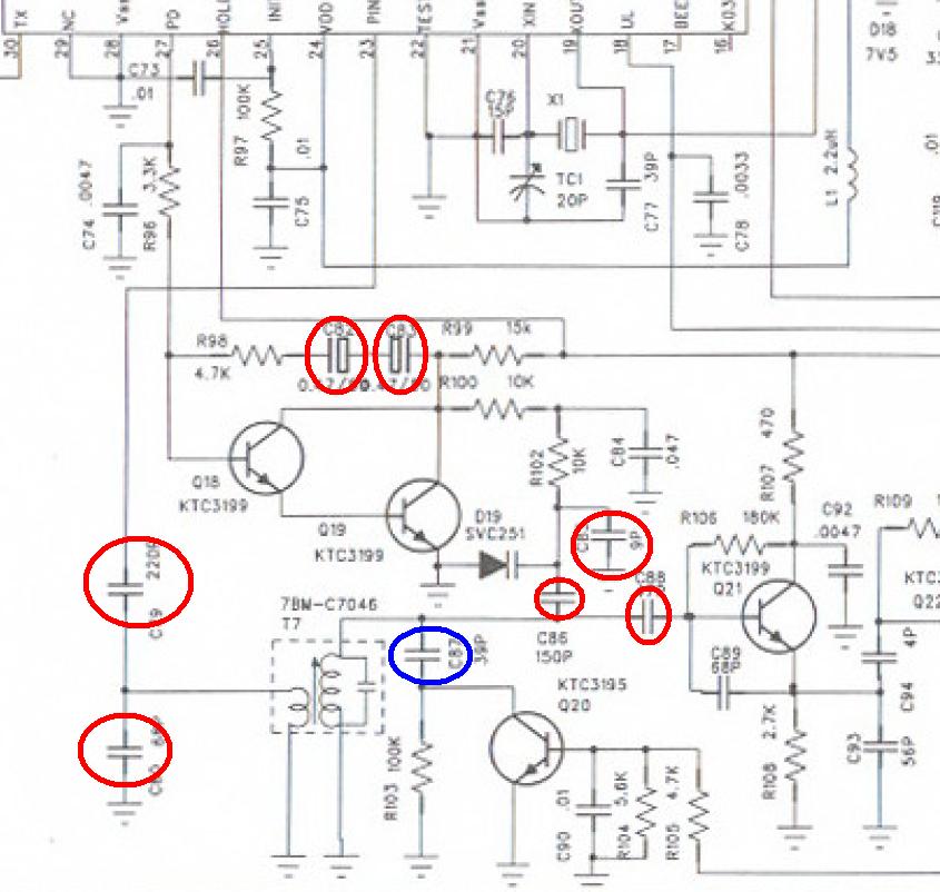

    Alan 199-A - Radio odbiera, ale nie nadaje. Co jeszcze sprawdzić?

    Dość częstym "problemem" w poprawnej pracy VCO tego radia jest :
    - starzenie się elementów (głównie C)
    - parafina, która wręcz czasami "niszczy" kondensatory w VCO
    - funkcja przełączania z RX na TX (z odbiornika na nadajnik) oparta na Q20 i C87
    I teraz, proponuję (bez specjalnej analizy, który kondensator zmienił własną pojemność) wymienić wszystkie wskazane na rysunku kondensatory.
    Koszt jest dość niski takiej wymiany a efekt w 90% jest poprawny.
    Na czerwono wszystko do wymiany - ważne kondensatory również elektrolityczne (pamiętaj o przeciwsobnym ich podłączeniu).
    Na niebiesko to podstawa.
    Reasumując .
    Ostatnio zaprzestałem szukania, który to kondensator uległ "zmianie pojemności" i w stosunku do ilości czasu poświęcając naprawie generatora VCO w Alanie 199, stwierdzam, że :
    - wymiana pokazanych (na czerwono/niebiesko) - to czas około 10 minut i koszt około 3zł.
    - szukanie kondensatora, który to - to czas około 3 godzin i tzw. "wściekłość" naprawiającego
    Przypomnę, że po wymianie "wszystkich" C , ponownie ustaw VCO (kręcąc rdzeniem) na napięcie około +1,8V przy odbiorze a przy nadawaniu wyjdzie około +1,5V.
    Wartości tych napięć nie są krytyczne i mogą być w zakresie od +1V do +2,5V, gdzie przy +1,8V (wydaje mi się) jest najbardziej sprawne porównanie fazy i jej "szybkość" na n.27 układu IC1 IC7185, mierząc multimetrem o oporności około 1MΩ.

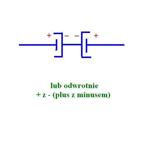

    Buczenie może objawiać się złą filtracją napięcia porównania fazy na n.27 w IC1, która jest m.in. oparta na C82 i C83.
    Rozumiem, że prawidłowo podłączyłeś te kondensatory elektroniczne - jak napisałem już wcześniej - " ważne kondensatory również elektrolityczne (pamiętaj o przeciwsobnym ich podłączeniu) " .
    Przeciwsobne podłączenie :

    Tak, podłączyłem je przeciwsobnie. Tak jak na w/z obrazku. Kondensatory nowe, 100% sprawne, sprawdzone miernikiem pojemności. Różnica od wyjętych z radia (również sprawdzonych na mierniku - niby sprawne) była w napięciu. Włożyłem na 35V a poprzednie były na 50V ale to chyba nie ma znaczenia.
