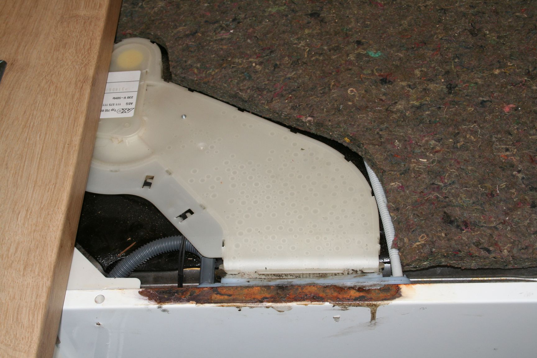

    Zaczął mi się wybrzuszać blat kuchenny nad zmywarką w lewej tylnej części zmywarki (patrząc z góry). Wysunąłem zmywarkę. Znajduje się tam biały plastikowy zbiorniczek do którego dochodzą wężyki. Gdzie mam szukać jakiś nieszczelności? ten zbiorniczek to na jakieś skropliny jest? Zmywarka też w okolicach tego zbiorniczka zaczęła gnić.

    ja na pewno potrzebował bym zdjęcie.
    Jak masz możliwość wysuń ją, włącz i poobserwuj. Będziesz wiedział gdzie jest nieszczelność

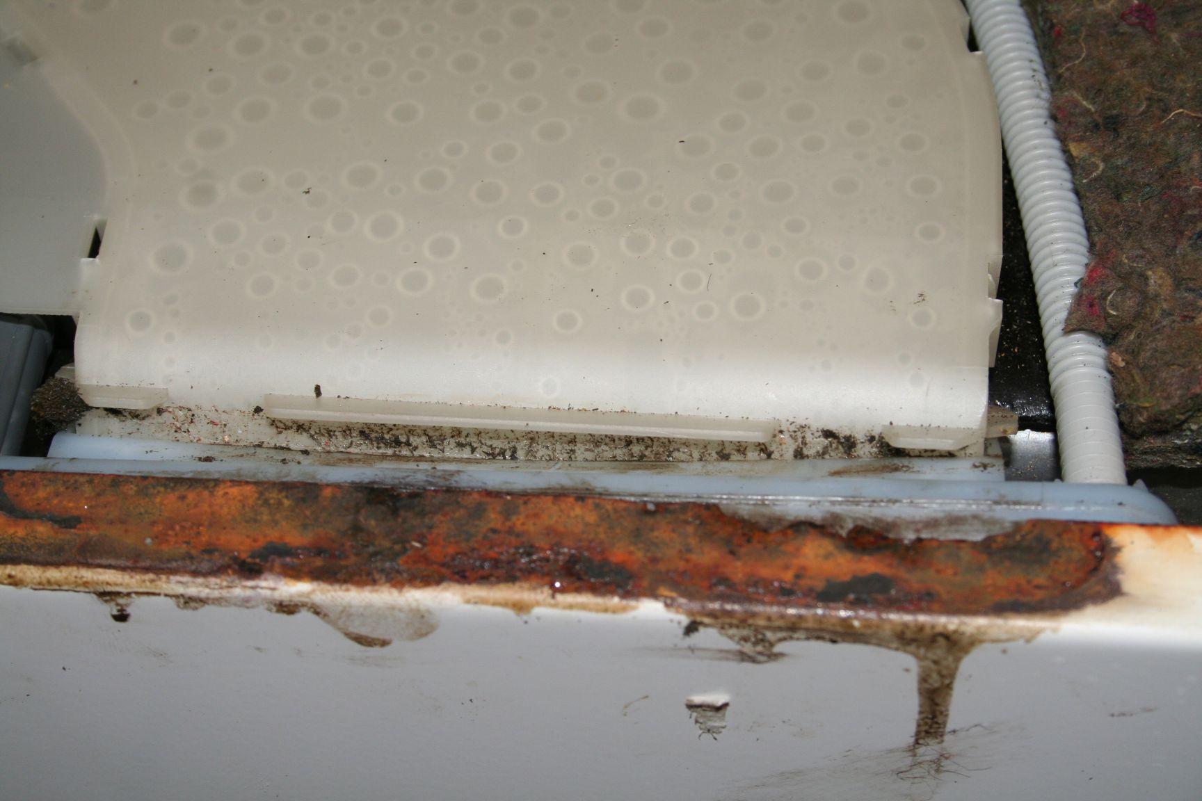

    Wysunąłem zmywarkę. Zrobiłem fotki. To jest mechanizm do suszenia. Pod koniec cyklu włącza wentylator który wyciąga parę. Niestety na styku tych dwóch elementów (na zdjęciu) wykruszyła się uszczelka z gąbki i bucha tam para.
    Nie powinno tam być jakiegoś gumowego uszczelniacza? Tylko taką gąbkę zakładają?
    Czym to mogę uszczelnić? Może silikonem to objechać?

    Dokładnie tak jak mówisz. Obowiązkowo czerwony do wysokich temperatur, oczywiście dokładnie wszystko oczyść i pozostaw na dobę by silikon związał. Oczywiście schnie dużo szybciej, ale... ja zawsze tak robię by mieć pewność w tym temacie.

    Wielkie dzięki. Uszczelniłem czerwonym silikonem i mam nadzieje że trochę wytrzyma.
