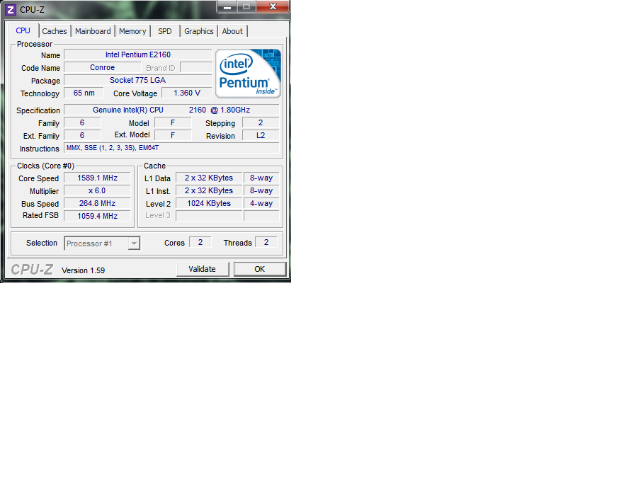

    Ostatnio skusiła mnie myśl podkręcenia mojego procka w biosie.
    Niestety procesor 'bezpiecznie' kręci się tylko do 2.38GHz.Kiedy podniosę FSB o 5 taktowanie wzrasta do 2.43GHz ale system nie wstaje,prosi o reboot.Jest to dla mnie dziwne bo te procesory,chociaż stare,kręcą sie przynajmniej do 3GHz i to ze spokojem.Nie wiem dlaczego u mnie tak nie jest.Proszę o jakiekolwiek wskazówki.

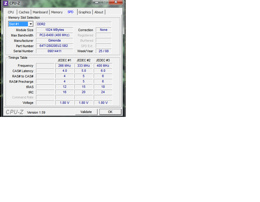

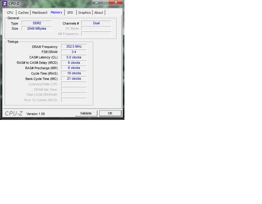

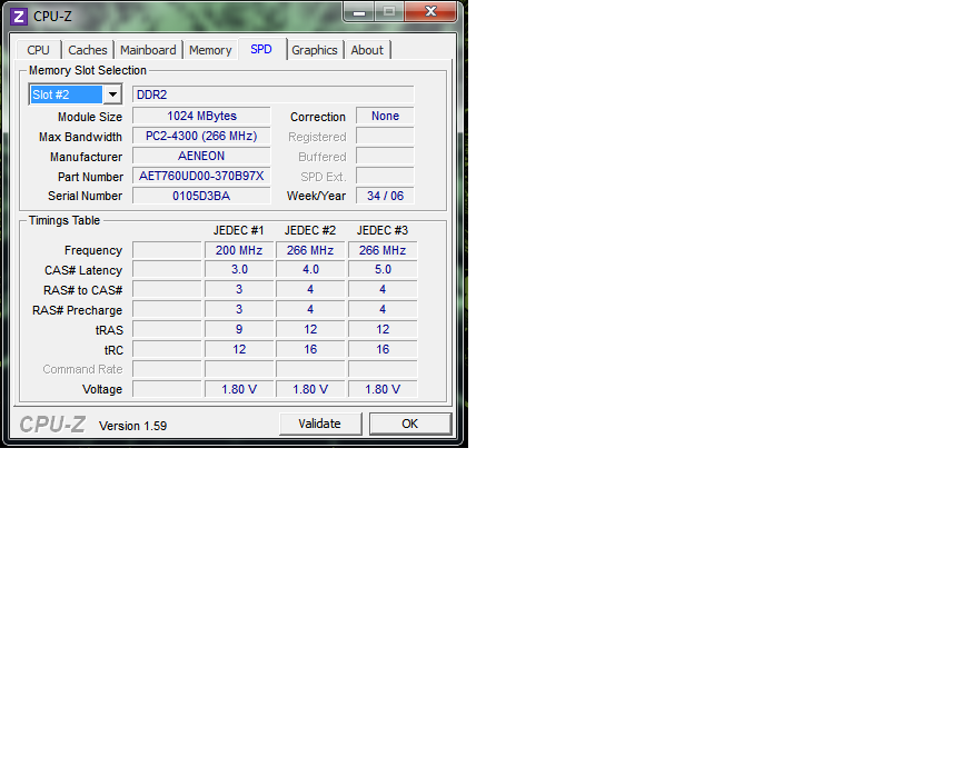

    Prawdopodobnie blokuje go RAM, pokaż zakładki CPU-Z (CPU,SPD i memory).
  • #3 11261145
    Platronic
    Posty: 148
    Ocena: 3
    Proszę bardzo.

    Podbij CAS Latency do 6 - może już RAM nie wyrabia przy troszkę wyższym taktowaniu. Twoja płyta cudem nie jest niestety. Nawet do takiego E2180 potrzebna jest w miarę dobra płyta główna. Spróbuj podbić VCore, ale nie wydaje mi się żeby już przy 2,4GHz brakowało mu tego.

    Ok,ale jak mam to zrobić ? Przyznam że przy RAM' ie jeszcze nie grzebałem.
    A jeśli chodzi o płytę główną to od jakiegoś czasu przymierzam się do kupna nowej bo ta powoli zaczyna mnie denerwować.
    Ok,znalazłem tą opcję w biosie,ale podbicie do 6 nic nie dało bo problem nadal jest taki sam.
    Ktoś ma jeszcze jakieś pomysły?
    No cóż,prawdopodobnie nie obejdzie się bez zmiany płyty głównej.Mimo to dziękuję wam za wskazówki.
