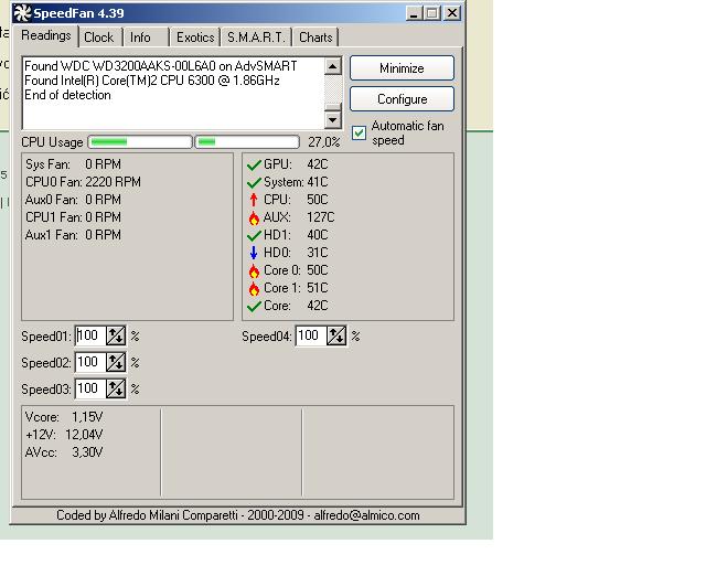

    Sprawdziłem Speed Fanem i wyszło tak:
    coś nie tak chyba za wysokie te temp.
    czemu wejscie aux ma 127C ? :(
    Core2Duo E6300 i płyta Asus P5B-E - jak najlepiej ustawić?
    Czemu temp na core są takie wysokie ? przecież powinny być mimo wszystko niższe...bo proc nie jest kręcony :(
    jeszcze wiatrak zasówa z prędkościa ok. 2200 RPM a przecież nic nie robie na komp :( a ma wiac między 500 a 2200 :( co może być przyczyną ?????
