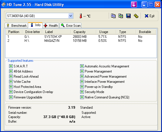

    Mam następujący problem z dyskiem, otóż po utworzeniu partycji i formacie w systemie plików NTFS spod Partition Magic'a na pierwszej partycji podstawowej (SYSTEM XP) po restarcie systemu pokazuje 1,56 GB zajęte, natomiast na drugiej partycji logicznej (MAGAZYN) też jest zajęte miejsce mimo iż dysk jest pusty, ale jest to jedynie 53,9 MB. Próbowałem zmieniać rozmiary partycji, ale efekt był zawsze ten sam, czyli 1,56 GB zajęte mimo pustego dysku. Ten dysk to 3ci dysk w komputerze, jest to 40 GB Seagate ST340016A i chciałem go przygotować do roli dysku systemowego, ponieważ pierwszy dysk na którym stoi obecnie system, czyli 80 GB WDC WD800-22JHC0 umiera już (pada głowica i ciągle się wiesza). Tu jeszcze jedno moje pytanie, czy taki dysk z "padającą głowicą" nadaje się jeszcze jako dodatkowy dysk na przetrzymywanie mniej ważnych danych? Czy mimo iż nie będzie on systemowym dyskiem, to nadal będzie zawieszał system?
    Poniżej zamieszczam niezbędne screeny.
    Po utworzeniu i formacie dysku na NTFS zajęte miejsce na partycji podstawowejPo utworzeniu i formacie dysku na NTFS zajęte miejsce na partycji podstawowej

    Zajęte miejsce to pliki systemowe. Tak ma być. Dysk uszkodzony nadaje się tylko do wyrzucenia. Będzie zawieszał system bez względu na to czy jest systemowy czy nie. Podaj SMART dysku to się zobaczy w jakim jest stanie.

    Tak na marginesie - wracajac do Twojego pierwszego postu sprzed dwoch lat - to odpowiedz Linuksa była troszkę nieprecyzyjna. Przynajmniej w kontekście tego dysku , na którym było zajęte 53 MB z hakiem ;-). To nie tyle pliki systemowe co metadane.
