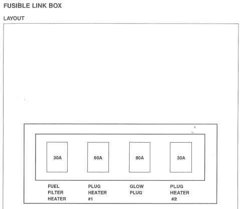

    pierwsze słysze o czasowych przekaznikach w Hyundaiu?
    podłacz amperomierz i wypinaj bezpieczniki az pobór spadnie. wypnij alternator sprawdz reakcje deski.

    bartosz27j napisał:
    A czy moze ktos ma lub wies skad wziac opis do czego jest dany bezpiecznik?????
    Myślę że znajdziesz takie info w instrukcji obsługi. :D :D :D
    :idea: :idea: :idea: :idea: :idea: :idea: :idea: :idea: :idea: :idea:
    Posiadasz takową?

    :D :D :D Będzie pomocne? :D :D :D

    DO TWOJEGO!

    to chyba 2002 ale na 99% będzie to samo co u ciebie w 2004
    A nie zgadza się tam coś między schematem a puchą? od 2006 wpadł inny model i nie słyszałem nic o większych zmianach do 2006r tego modelu. ;)
