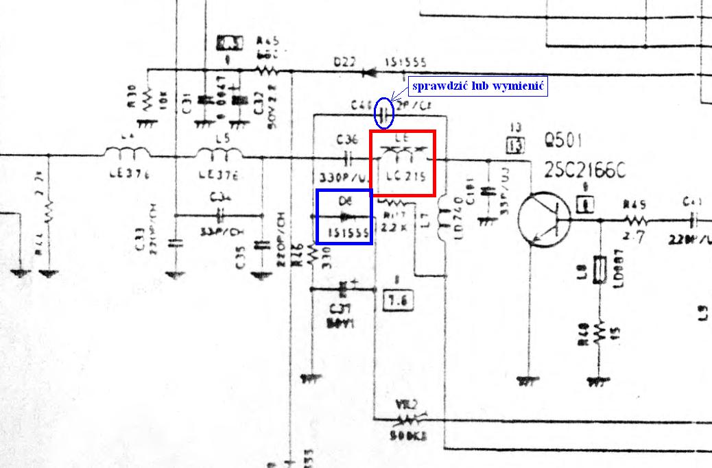

    mysia79 napisał:
    Przy naciśnięciu przełącznika mikrofonu wskaźnik mocy wychyla się na ok. 4W, a gdy zacznę mówić do mikrofonu wskaźnik ten spada na ok. 2W.
    Zestroić ponownie Π-filtr nadajnika.
    President Johnny - Spadek mocy i niestabilna częstotliwość nadawania
    czerwony kwadrat - strojenie
    niebieskie kółko - sprawdzić/wymienić dla świętego spokoju
    niebieski kwadrat - zdarzyło się już z dwa razy, że dioda będąc dobrą na mierniku, była zła dla detekcji w.cz. . Wymiana na 1N4148 pomagała. :cry:
    Ponadto częstotliwość kanałów nie jest stabilna tj np. na 19 kanale gdy nacisnę przełącznik mikrofonu mam 27180Mhz a gdy przytrzymam kilka sekund waha się na 27181Mhz lub 27179Mhz.
    Efektem tych zmian może być bardzo mała stabilność wzorca częstotliwości w częstotliwościomierzu.

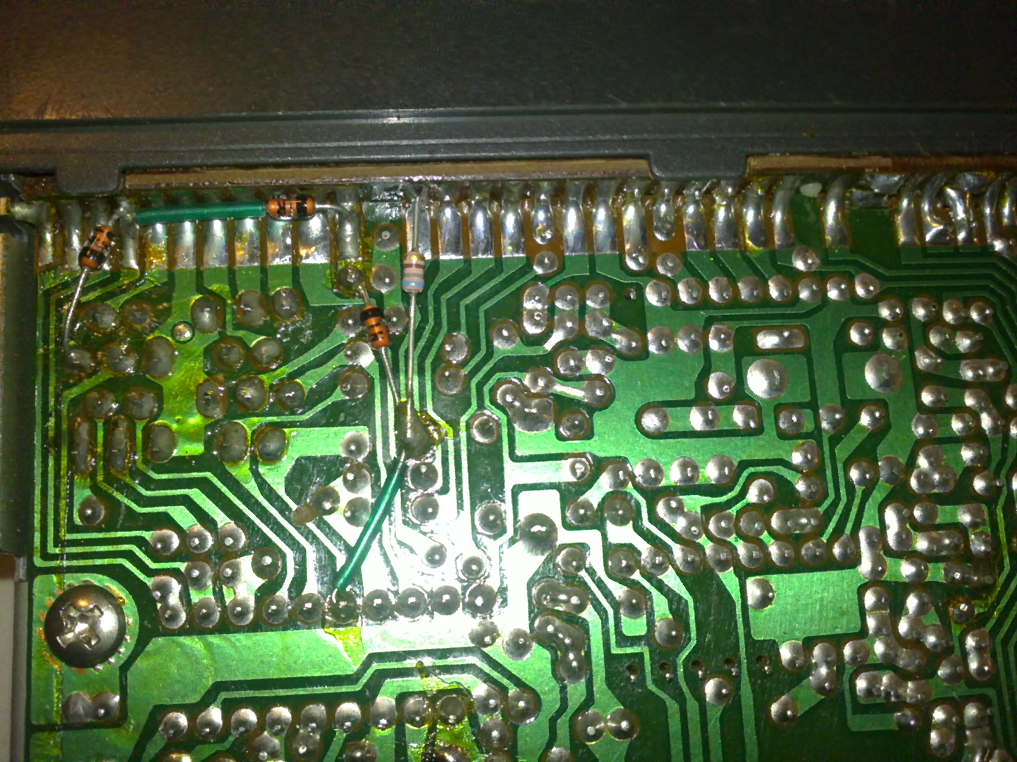

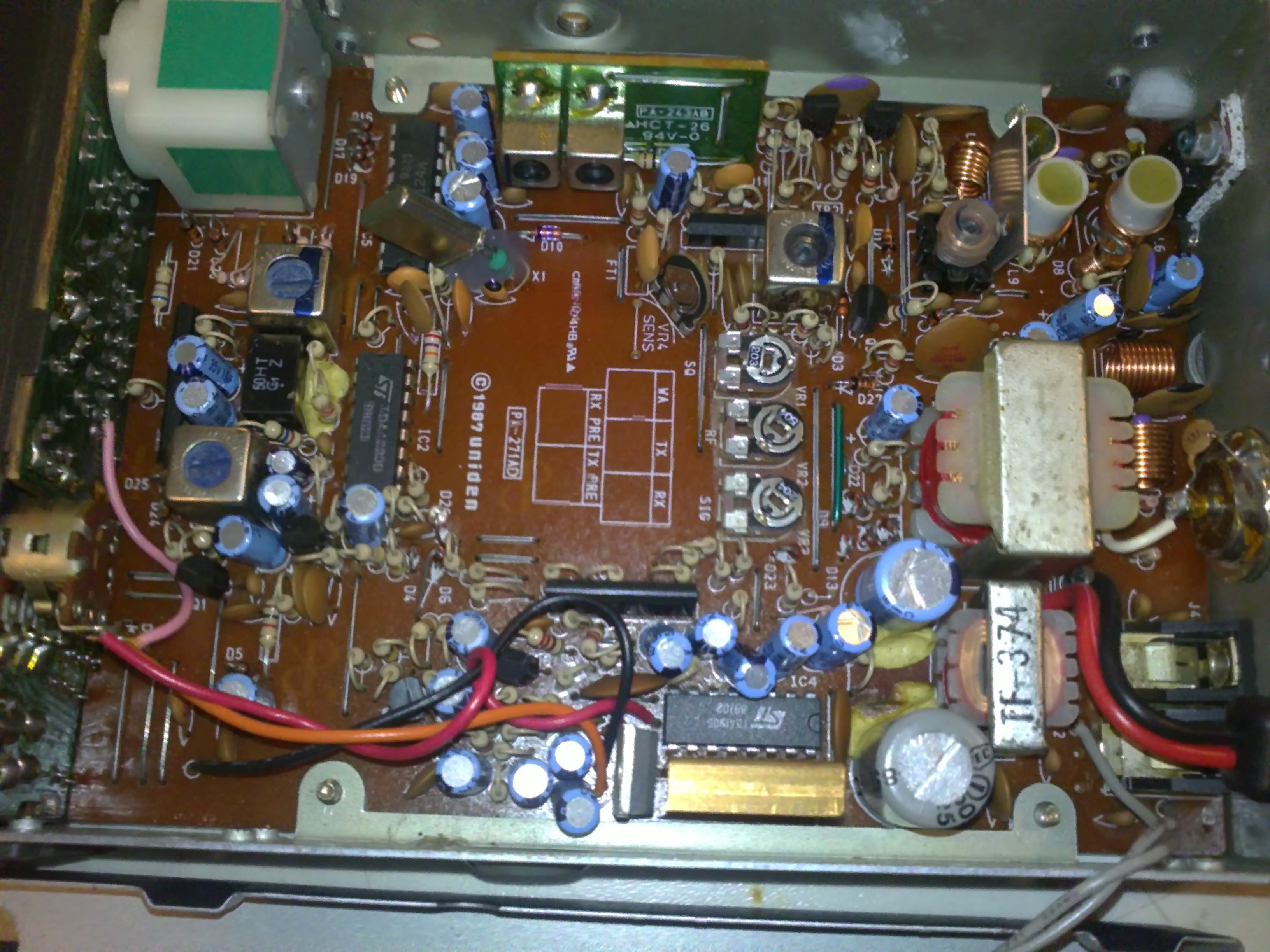

    Faktycznie Kolego po Twej sugestii, teraz zauważyłem że nadawanie-mój głos ( odsłuchując na innym radiu) jest "dziwny" taki jakby charczący. Zamieszczam fotki ilustrujące przeróbki dokonane przez poprzedniego właściciela... czy to aby nie przez nie ten problem?

    ...i jeszcze od strony elementów. President Johnny - Spadek mocy i niestabilna częstotliwość nadawania

    To jest tylko szybki kanał kierowców, solidna, fachowa robota.
    Nie wiem co mam Ci znaleźć na tych fotkach. Co to za zasilacz ?
