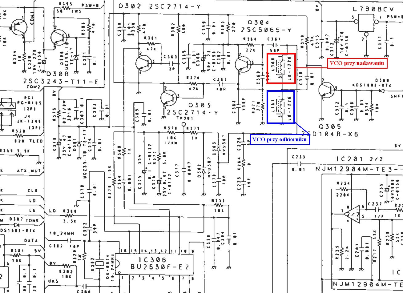

    Proponuję zacząć od samych podstaw pomiarowych - w celu zdefiniowania samej usterki.
    Jeżeli radiotelefon NIE nadaje i NIE odbiera - to wspólnym "rozkazem" elektronicznym jest wyjście z syntezera częstotliwości na nóżce 10 układu IC306 (jako sygnał LD) - gdzie stan logiczny :
    "0" - to brak synchronizacji - blokowanie nadajnika i odbiornika (0V)
    "1" - to zezwolenie pracy (+5V)
    Radio CB President Johnny II ASC, brak nadawania i odbioru.
    Koniecznie musisz sprawdzić to napięcie. :!:
    Dalej - sam fakt podgrzewania płyty przywraca "działanie" Radia - świadczyć może o NIE stabilności samego generatora VCO i jego poprawności w funkcji częstotliwości (czytaj : synchronizacji w PLL).
    Dość dobrym i prostym wyjściem i sprawdzeniem (poprawnej synchronizacji samego PLL) jest - przy braku "działania radia" w momencie Odbioru (przy włączonym radiu) - pokręcenie rdzeniem w VCO (pół obrotu w lewo lub w prawo) i mierząc napięcie dowolnym multimetrem cyfrowym na n.14 (IC306) - doprowadzić do napięcia około +1V do +3V - tego napięcia.
    ______
    Jeżeli te podane wartości są NIE poprawne - to musisz dalej przeanalizować układ w tym radiu lub oddać do serwisu Radiokomunikacyjnego. :cry:

    Kolego SP5ANJ, przeczytaj ponownie co napisał na wstępie czupa58:
    czupa58 napisał:
    Radio nie odbiera i nie nadaje, ale przy wciśnięciu PTT skala jest pełna.
    Zatem sygnał na p.10 IC306 (LD) idący na p.53 IC301 CPU skutkuje wraz z podaniem PTT wystawieniem przez CPU sygnału TX_E (p.18 IC301), pojawieniem się TX_8V (tranzystory Q207/Q311) itp. Wniosek: zostawmy działające VCO.
    Jest sygnał w.cz. nadajnika mierzony przez CPU z kolektora Q501. Czy jest na wyjściu antenowym? Tego kolega czupa58 nie zmierzył. Założyłem iż "głuchnięcie" radia ma typową dla tej serii przyczynę: upływy/przebicia w kondensatorach na wyjściu.

    Przebicie na kondensatorach na wyjściu typowe dla tej serii ?? nie sądzę...
    VCO prawdopodobnie działa bo tak by nie było skali s-metra ale jeśli odpłynęło to objaw będzie taki jak u autora, ale niech sprawdzi najpierw te kondensatory SMD ...
