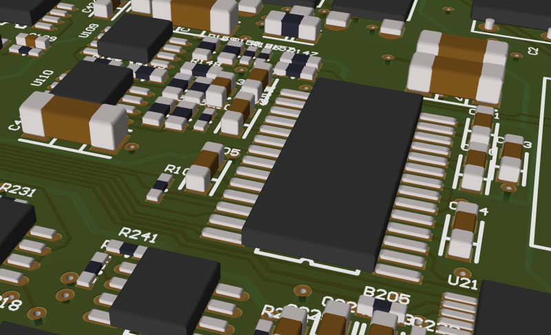

    program czyta pliki gerber i excelon, troche pomieli i mozna ogladac PCB w 3D 60fps
    pomiary odległości w mm i milsach.
    uwaga:
    wymagana karta graficzna kompatybilna z DirectX9c
    najlepiej jak do gier 3D.

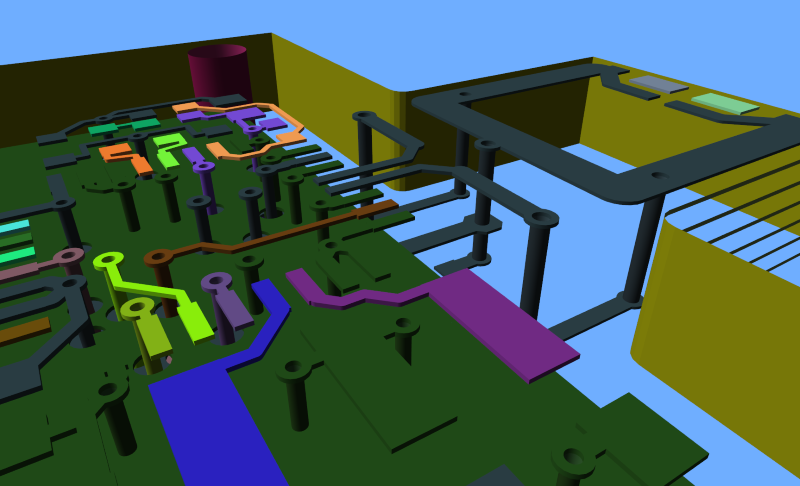

    zmiany w programie po uwagach Krissa:
    błąd z plikiem .zofzproj - save występował w przypadku elementów o zerowej wielkości.
    już miałem ten problem, prawdopodobnie eagle zaznacza jakieś dodatkowe informacje zerową linią, najwidoczniej zapomniałem o "save".
    błąd z nie dopasowaniem wierceń do gerbera - excelon ma "szczątkowy header" nie zawiera niestety informacji o dp. Niby są jakieś reguły, ale nikt ich nie przestrzega. Dlatego po przeczytaniu dopasowuje skale.
    W niektórych projektach są wyłącznie wielokątne pady - a ja nie brałem ich pod uwagę do tej pory. Dla tego dopasowanie nie działało. Po dodaniu wielokątnych padów mam: circular+polygon+relief
    hamowanie:
    zrobiłem dla każdej osi osobno, przyśpieszenie -50mm/s2
    poprzednio było zatrzymanie w ciągu 0.75s od puszczenia wszystkich klawiszy.
    Teraz zatrzymuje się dosyć ładnie, może jeszcze zrobię dopasowanie dla b. dużych szybkości.

    Wracając, sytuacja wygląda tak: dodałem wypełnienie środka i denko. Mam teraz obie opcje: przeźroczystość i bez przeźroczystości. Także volume. Triangulacja produkuje czasami bardzo długie trójkąty - podzieliłem te wielkie płaszczyzny na mniejsze. Jest to ważne bo pewne aspekty liczone są dla wierzchołków a nie dla pikseli i nie może być zbyt wielkich odległości. Przy okazji znalazłem 2 bagi. Czas triangulacji się znacznie przedłużył - ale jest na to sposób. Są fajne algorytmy ale trzeba je dopracować pod względem stabilności utrudnianej skończoną precyzją obliczeń. Autorzy zdają sie pewne problemy ignorować a potem w praniu się to widzi.

    Jest nowa wersja, parę poprawek, czyta wiercenia w formie gerbera.
    Dodałem interface jako screensaver - z płytką demo: PCB Rollercoaster
  • #16 13948391
    zofz
    Posty: 20
    Nowa wersja programu (0.4).
    Dodałem:
    Czytanie pliku netlisty IPC356, plik dostępny jako eksport do testera, z większości CADów.
    Po wczytaniu można:
    1. przeglądać płytkę po elementach, pinach, netach.
    2. odwrotnie - identyfikacja element pod kursorem.
    3. sprawdzenie gerbera z netlistą, ewentualne błędy w formie tekstowej, albo w menu do przeglądania
    Dodatkowo, polepszyłem grafikę - opcjonalnie można wyświetlić grubość warstw n.p. miedzi.
    (opcjonalnie, bo grzeje GPU I może obniżyć fps)
