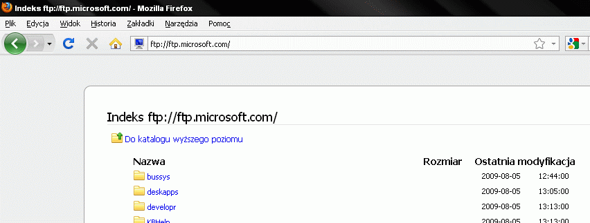

    Witam, chcę udostępnić pliki z mojego PC aby uzyskać taki efekt, (oczywiście chcę się łączyć za pomocą przeglądarki):
    ftp://194.116.195.234/
    lub
    Instalacja serwera FTP pod Windows, zmienne IP, DynDNS, konfiguracja routera

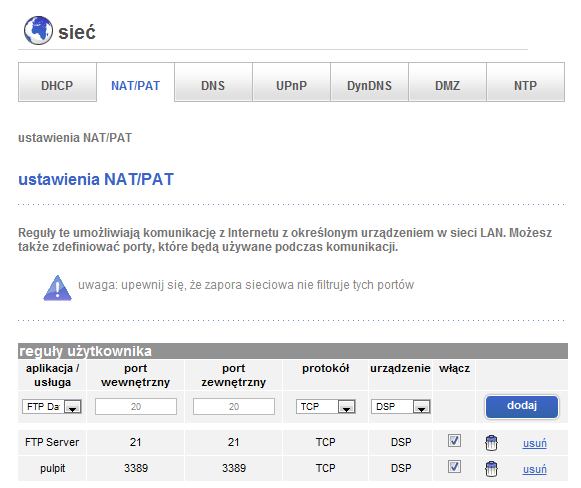

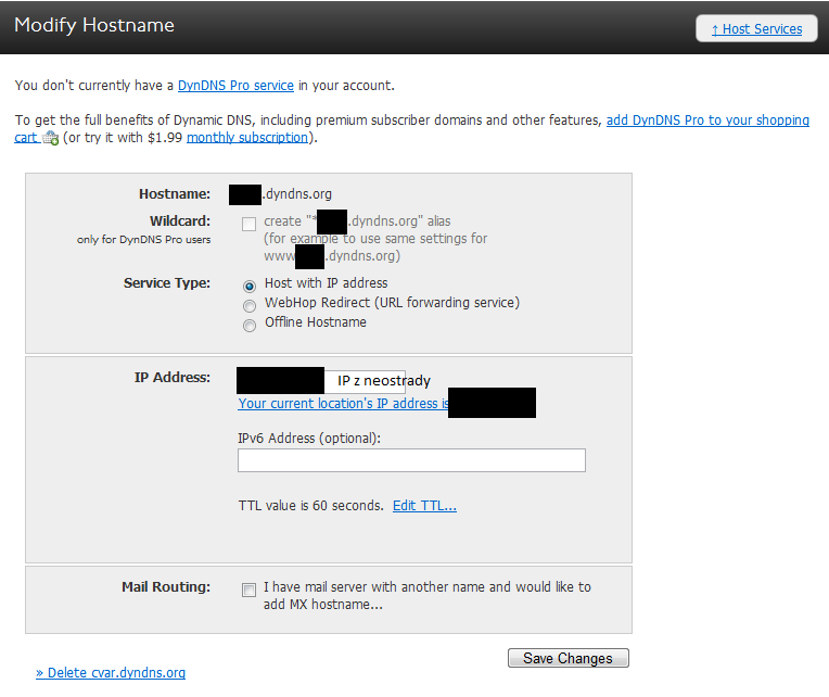

    Mam zmienne IP. Mam konto na "dyndns" i mam przekierowaną usługę "zdalny pulpit" i czy jak przekieruję port "21" to czy nie będzie się gryzło ponieważ jest to samo IP wklepane jak na zdalnym.

    Należy zmienić ustawienia routera, a konkretnie przekierowania portów. Zarządzanie routerem przenieść na port np 8080 a komputer z serwerem ftp na port 80 lub jakikolwiek inny ale wtedy w przeglądarce po adresie trzeba będzie dać dwukropek oraz numer portu na którym działa usługa. W ogóle zrobiłeś jakieś przekierowania ?? Napisz jaki masz router.

    Tak, porty mam przekierowane ale czy dobrze to zrobiłem to nie wiem.

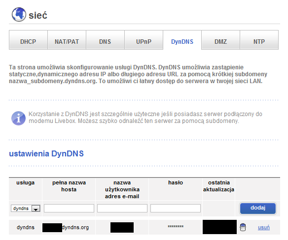

    Router : Livebox 2.0
    DSP - czyli IP mojego PC
    DynDNS
    Konto na dyn.com/dns/

    A co się pojawia jak wpiszesz ftp://xxx.dyndns.org (xxx to nazwa twoej domeny) ?? No i trzeba by to było sprawdzić "z zewnątrz" a nie w sieci lokalnej bo może nie działać

    Przechodzi mi do routera Livebox :/

    FTP za NATem to ogólnie wyzwanie... ale jak wchodzi Ci na stronę routera to raczej piszesz samo 'mojadomena.dyndns.org', a musisz pisać całość, tj. 'ftp://mojadomena.dyndns.org'.

    Dobra, wszystko działa, zapomniałem dodać "ftp://"
