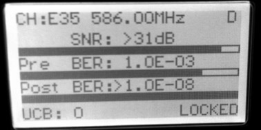

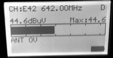

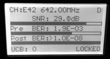

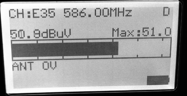

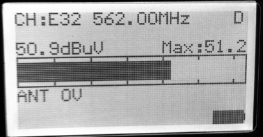

    Witam, dopadłem miernika i dokonałem pomiarów na wejściu z sumatora, na obrazkach wynik. Jednak pomiar na wyjściu z multiswitcha jest zerowy - 0 - nic nie ma z sygnałów naziemnych. TERRA Multiswitch - znikające kanały TV naziemnej TERRA Multiswitch - znikające kanały TV naziemnej TERRA Multiswitch - znikające kanały TV naziemnej TERRA Multiswitch - znikające kanały TV naziemnej TERRA Multiswitch - znikające kanały TV naziemnej TERRA Multiswitch - znikające kanały TV naziemnej

    Minimalny poziom sygnału określony w normach jako "właściwy" to 58 dBuV (na 10 m n.p.t.). Większość tunerów i odbiorników TV ma znacznie większa czułość - najczęściej do prawidłowego odbioru wystarcza około 42 dBuV.
    Jeżeli z Baranówki masz tyle ile jest na zdjęciu to jest trzy razy za mało. Nie podajesz jaki masz kąt między Baranówką a Sucha Górą, z uwagi na zastosowaną zwrotnicę o takim tłumieniu (ponad 4 dB) jest to istotne.
    Możesz zrobić pomiar sygnału bezpośrednio na każdej z anten? Oddzielnie dla Suchej Góry i oddzielnie dla Baranówki - i to na wszystkich kanałach czyli 32, 35, i 42 - niezależnie od anteny i kierunku? To ważne, da informacje o wartości sygnałów rozproszonych i odbitych. I obowiązkowo zmierz wszystkie sygnały analogowe, szczególnie TVP2 na k.29.
    Prawdopodobnie trzeba będzie poeksperymentować z doborem długości kabli antena - zwrotnica, te eksperymenty mają na celu wykorzystanie sygnałów odbitych do poprawy siły a nie jego degradacji. W cyfrze są nieco inne cele łączenia niż w analogu. Robi się to po prostu na odwrót.
