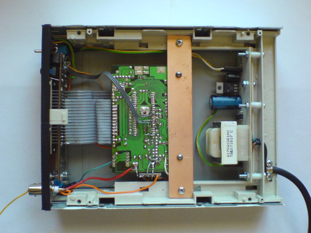

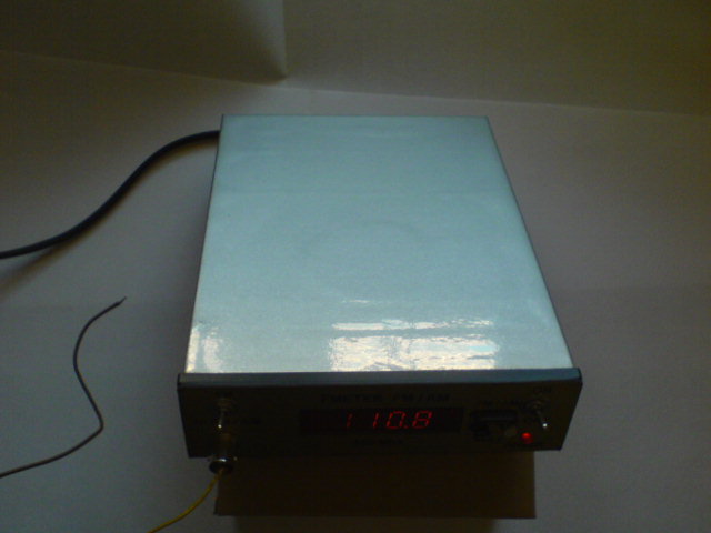

Witam.Do zbudowania tego miernika zmusiła mnie konieczność przestrojenia radia.Nie mając w tym czasie innego miernika postanowiłem wykonać prosty,za minimalny wkład finansowy do 20 Zł.Kupiłem tylko 2 małe przełączniki,gniazdo BNC i kawałek cienkiego laminatu 1mm.
Do budowy wykorzystałem moduł ze starego radia samochodowego wraz z panelem wyświetlacza i przełączników,które później wykorzystałem do przełączania trybów pracy +/_ 10.7 MHz dla FM i 450-470 KHz dla AM.Nie będę się zagłębiał w schemat,ponieważ na forum jest wystarczająca ilość.
Od modułu odlutowałem zbędne przewody,część podłączyłem do modułu LED-zostawiłem wejścia AM,FM zasilanie.Wymontowałem DZ 5.1V i zamiast wstawiłem LM 7805-1 A dla pewności działania układu.Na pasku laminatu zrobiłem zasilacz stabilizowany +12V-ścieżki zrobiłem rylcem grawerskim.Problem był z obudową i wzmacniaczem wejściowym.Jako obudowę wykorzystałem uszkodzony napęd CD/DVD z PC_ta.Było trochę zabawy z przednim panelem,ale za darmo i solidnie.
Zrobiłem kilka wzmacniaczy wejściowych i wybrałem załącznik od Zygmunta_mt,zmieniłem tranzystor na BFR 90A lub BF194-z tym pierwszym ma większe wzmocnienie ok.30 dB i to jest wystarczające przy zastosowaniu pętli ok.3-4 zw.Tranzystor można dobrać-ja wykorzystałem 3 piny podstawki DIL8,bez lutowania tranzystorów.Odsyłacze można zobaczyć na forum pod tą nazwą tematu j.w.-d51.
Wzmacniacz jest prosty i jako jeden z ok.7 działa poprawnie.Pomysł z obudową uważam za trafiony-jest solidna i za darmo.Zamiast budowy zasilacza można zastosować dowolny,najlepiej stabilizowany o obciążalności ok.1A max.Można poszperać w starych sprzętach i obniżyć koszt budowy do minimum.Mnie kosztowało kilkanaście zł.Pozdrawiam.
