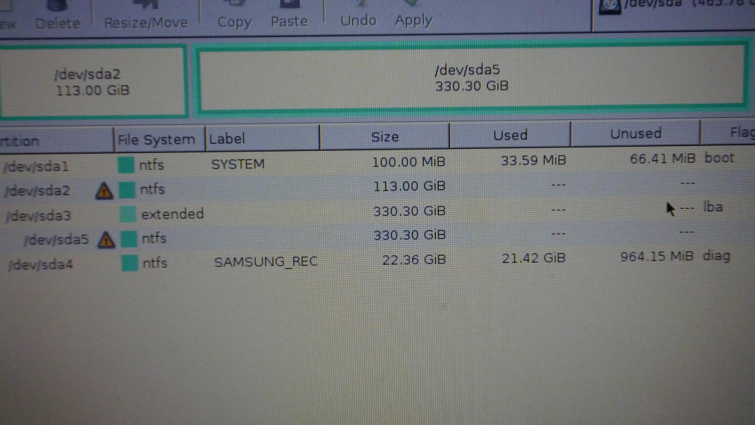

    Na zdjęciu screen z Gparted. Poczynając od końca, bardzo proszę o poradę, co sformatować, co usunąć, co utworzyć na nowo, jakie 'flagi' przypisać, abym mógł z powrotem postawić system windows 7 po awarii, z zachowaniem działającej partycji sda4 samsung recovery.... Normalnie, po kupnie kompa, z pomocą win7 stworzyłem partycje c na system (113 Gb) i partycję d (330 Gb), plus wiedziałem o istnieniu partycji recovery. Teraz, nie wiem np., czemu mam dwie partycje po 330Gb (sda3 i sda5), z której jedna jest 'extended, a przy drugiej wykrzyknik. I nie wiem właśnie, co usunąć. Obecnie podczas próby instalacji OS na dysku C (partycja 113 GiB) wywala błąd 0x8007045D. Wcześniej jeszcze, podczas próby instalacji win7 wywalało błąd 0x80070057 (brak możliwości sformatowania partycji). Dlatego odpaliłem wczoraj Gparted, któy pokazywał to, co na zdjęciu , tylko że do partycji sda2 (normalnie mój "dysk c" z OS) nie był przypisany żaden system plików i również był widoczny wykrzyknik, dlatego sformatowałem tę partycje programem gparted na ntfs. Niestety winda nie chce dalej się zainstalować na tej partycji, a ja błądzę.

    Na początek to zrób kopię partycji recovery na zewnętrzny nośnik. Zmieniłeś układ partycji i dlatego recovery nie działa. Jak zrobisz kopię to będziemy dalej działać. Do zrobienia kopi polecam partimage z liveCD partedmagic. Link w tym wątku.
    https://www.elektroda.pl/rtvforum/topic2216128.html#10522846
    SMART dysku podaj.
    Nic na dysku na razie nie zmieniaj. Namieszałeś trochę. Myślę ,że fabryczny system da się zainstalować z recovery. Czy dane na partycji D są ważne czy można je usunąć ?

    Dysk ma niestabilne sektory. Jest mało używany to powinien mieć gwarancję. Niedobrze ,że akurat przypadły na partycję recovery.Spróbuj zrobić kopię partycji recovery programem fsarchiver. Usuń partycję sda5 i sda3 i zwiększ rozmiar partycji sda2 o nieprzydzielone miejsce. Przywrócenie systemu nie powiedzie się prawdopodobnie bo partycja recovery jest uszkodzona. Jeżeli pliki obrazu nie są uszkodzone to można ręcznie próbować oryginalny system przywrócić.

    Dysk ma niestabilne sektory. Jak na gwarancji to oddaj. Można próbować zerowania ,ale w sytuacji gdy nie masz DVD recovery i nie można partycji recovery skopiować to bez sensu bo utracisz oryginalny system.Przywróć partycje oryginalne tak jak wyżej napisałem i oddaj na gwarancję.
    Przywrócenie systemu w tej sytuacj (gdyby była partycja recovery dobra ) to uruchomić plop boot menager ( jest na partedmagic w extras menu wybierany przy starcie) i wybór w plopie start z partycji sda4.

    Wszystko jest ok. Podział jest inny. Porównaj fotki. Rozmiary partycji się różnią.
