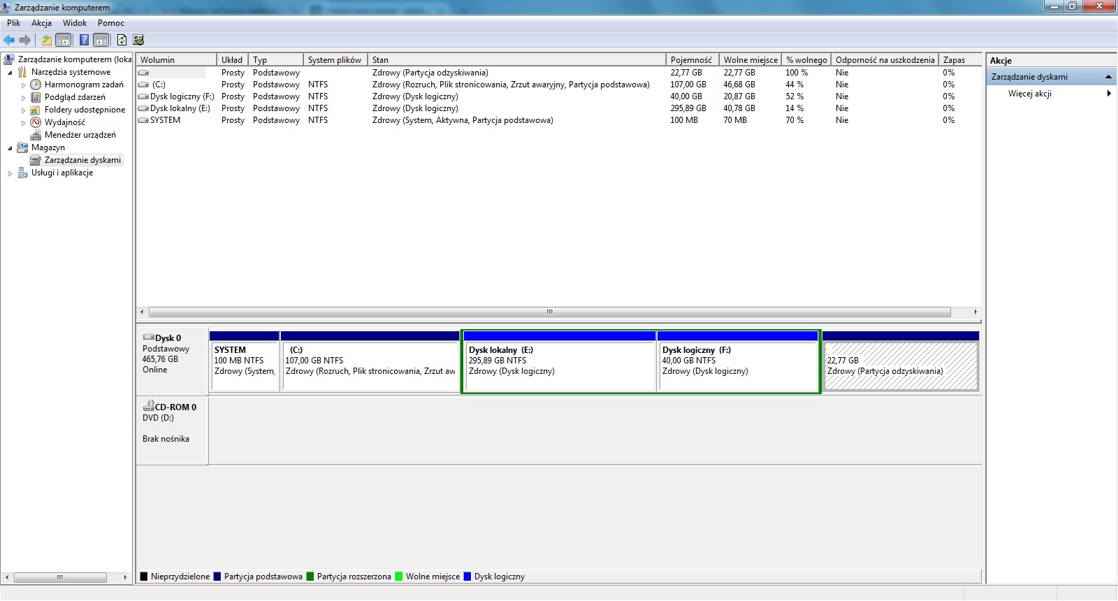

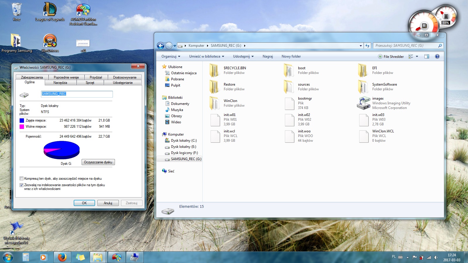

    Mam laptopa Samsung NP300E7A, zakupiony ponad 5 lat temu. Windows 7 64bit, wersja bios Phoenix 2.1 09QA. System mi ostatnio zwolnił i chciałem go przywrócić do stanu początkowego (już raz tak robiłem, wszystko było ok), jako że na partycji SAMSUNG_REC został utworzony obraz systemu w stanie początkowym. No i chcę właśnie tak przywrócić, ale kiedy podczas uruchamiania wciskam F4 (zawsze wtedy uruchamiał się Samsung Recovery Solution 5 i można było przywrócić system) pokazuje mi się "Invalid Recovery Area". Sprawdziłem, partycja SAMSUNG_REC jest ok, nawet nadałem jej literę dysku G, ale nie pomogło. Dlaczego nagle system podczas rozruchu nie może znaleźć partycji recovery? Da się coś zrobić?
    PS. Aha, może to będzie mieć jakieś znaczenie. Kiedy niedawno wszedłem do SRS 5 podczas uruchamiania i wyszedłem nie robiąc tam nic, to kiedy się zalogowałem na swoje konto zobaczyłem, że nie ma dysków D i E - niespodziewanie zniknęły. Udało mi się je przywrócić programem EaseUS partition recovery ( proces trwał może 20 sekund, tak jakby tylko przypisywał litery dyskom). To było dziwne.

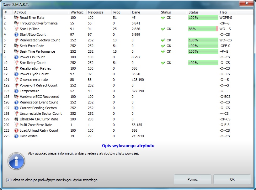

    Tutaj załączam dane SMART. Jak dotąd z dyskiem nie było problemów.

    Rzucasz tym dyskiem ? Tyle niedopuszczalnych uderzeń. Jaki to dysk ? Jeżeli inny niż segate ( a to nie jest segate sądząc po SMART ) to parametr 01 wkazuje na problemy.
    Partycji recovery nie odkrywaj. Musi być ukryta.
    Kiedy zmieniałeś oryginalny układ partycji i czy po tej zmianie recovery działało ?

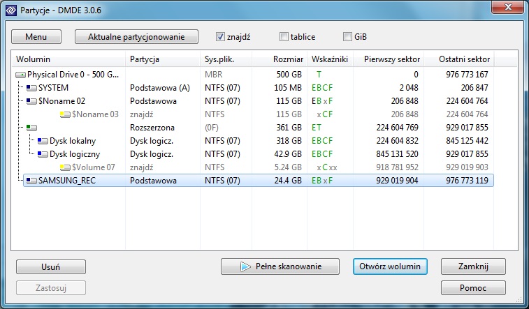

    Pokaż jeszcze okno z DMDE z partycjami.

    Nie rzucam dyskiem, napisałem, że mam laptopa, którego w dodatku szanuję...
    Oto okno DMDE:

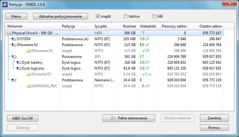

    Usun partycję nieznana i wstaw parycję samsung_rec.

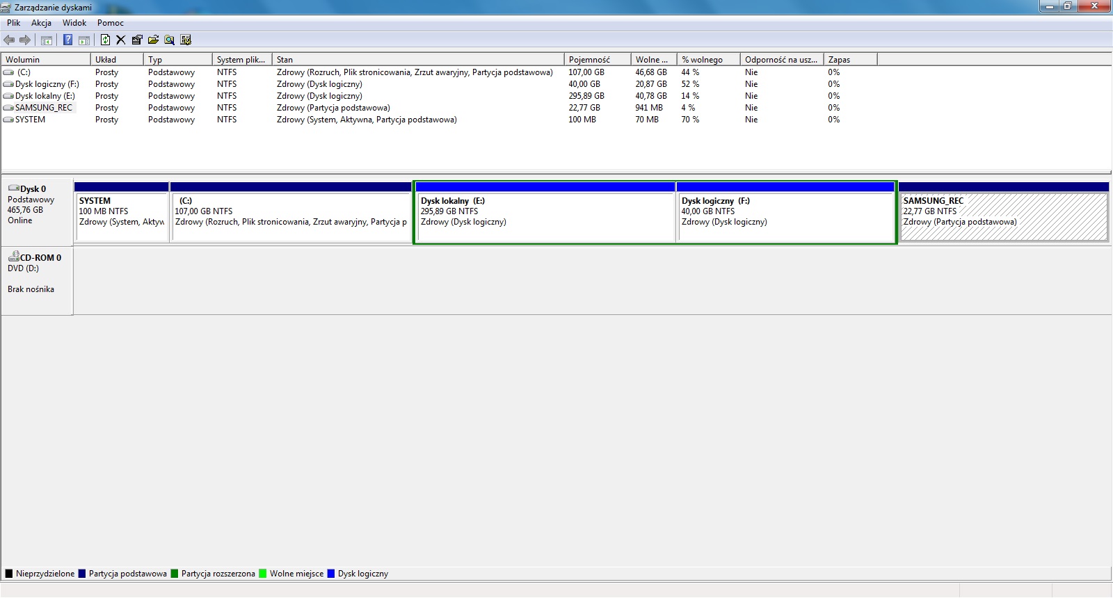

    Zrobiłem to, ale niestety nic to nie dało. Dalej wyświetla się "Invalid Recovery Area" gdy wciskam F4 podczas rozruchu...

    linuks napisał:
    Usun partycję nieznana i wstaw partycję samsung_rec.
    Tym sposobem kolega zmienił typ partycji z nieznana (12 lub 27 - czyli typ Recovery) na 07 - NTFS, a tego bym nie zmieniał.
    Choq26 szykuj się na awarie tego dysku, bo C8/200 wynosi 1. Najlepiej wymienić dysk i zrobić pełną kopię obecnego na nowy. Coś widać, że było manipulowane z partycjami, stąd być może kłopoty z recovery. Brak kopii boot sektora dla recovery, tak jakby była w jakimś programie przywracana, albo przesuwana?
