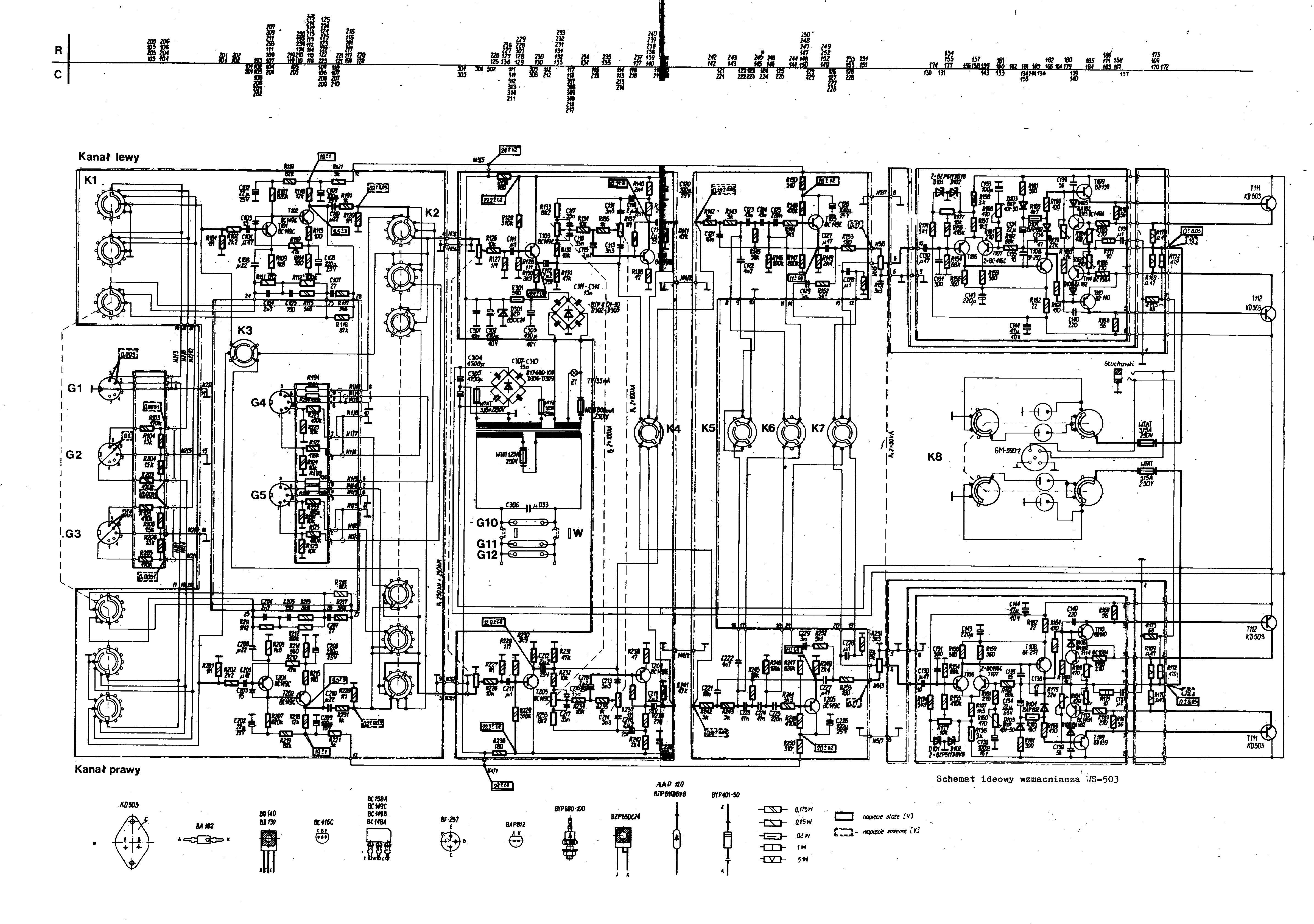

    Jestem szczescliwym posiadaczem unitry ws 503 ale nie dziala mi jeden kanal i jak sie podglasnia to trzeszczy i nieraz jest ciszej nieraz glosniej czy jest mi ktos wstanie pomoc w naprawie tego ?? jakies schemaciki??

    na twoim miejscu sprawdzil bym tranzystory koncowe to te na radiatorze sprawdza sie czy nie maja przebicia a to ze przy przglasnianiu trzeszczy to sprawa potencjometru

    Schemat WS503 jest na forum. Naprawa typowych uszkodzeń nie jest trudna ale potrzebna jest podstawowa wiedza o wzmacniaczach. Jak chcesz to poszukaj w moich postach albo zadaj konkretne pytanie- chetnie pomogę.

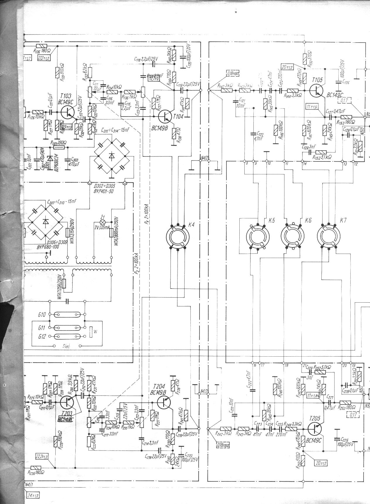

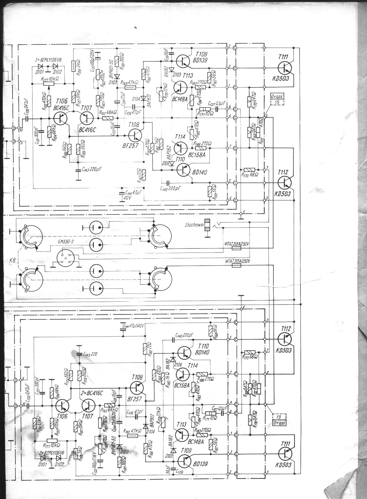

    Posiadam 1 schemta malo wyrazny do WS 503 unitry
    oraz 2czesci z 3 Ladnego wyraznego schematu(sa to 2 koncowe czesci nie ma pierwszej), sam z niego korzystalem :D
