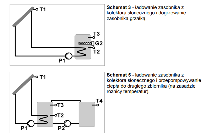

    schemat nr 2 z dwoma czujnikami w zasobniku
    podałem to co najważniejsze i działa bezproblemowo

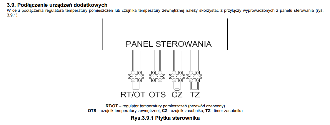

    Witam wszystkich. Mam taki problem. W zakupionym domu znajdowały się 2 solary rurowe podłączone jak na schemacie 5. Sterownik to Solar Comp 911.
    Schematy instalacji solarnej z kolektorami rurowymi i grzałkami
    Instalacja hydrauliczna została przerobiona podczas remontu, tzn. teraz piec gazowy zasila CO (tylko podłogówka przez sprzęgło) oraz CWU (wspomaganą solarami)
    - zasobnik solarów został wyrzucony
    - instalacja przerobiona tak jak na schemacie 3 (ze schematu 5)
    - zasobnik główny ma teraz solary podłączone do dolnej nagrzewnicy
    - zasobnik główny ma teraz piec gazowy podłączony do górnej nagrzewnicy
    - zasobnik główny został dodatkowo wyposażony w potrójną grzałkę
    Grzałka KOSPEL GRW 4,5kW/400V 3N (ale fizycznie są to 3 grzałki 230V 1,5kW ze wspólnym przewodem neutralnym)
    Zasobnik KOSPEL SB-200 SBX20V13W SB-SBZ
    Piec gazowy TERMET EcoCondens silver-25 1-funkcyjny
    Schemat podłączenia urządzeń dodatkowych do panelu sterowania
    Sterownik Solar Comp 911
    Zasobnik solarów był Galmet SGW(S) 100L em/spir. stoj. skay
    Wężownica 70/10/45
    Pojemność 2,8l
    Moc 16kW
    Pow. grzejna 0,6 m2
    Schemat sterownika Solar Comp 911 przełączony ze schematu 5 na schemat 3 (fizycznie instalacja przebudowana i programowo przełączona)
    Ponieważ parametry teraz są domyślne, a więc:
    1. Jak ustawić pracę solarów (na razie bez grzałki)?
    2. Jak ustawić pracę solarów z grzałkami (wyjście solarcomp911 jest już podłączone do stycznika zasilającego grzałki)? Mam też fotowoltaikę z zapasem mocy, którą mogę tu wykorzystać
    3. Jak ustawić pracę solarów z grzałkami i piecem gazowym?
