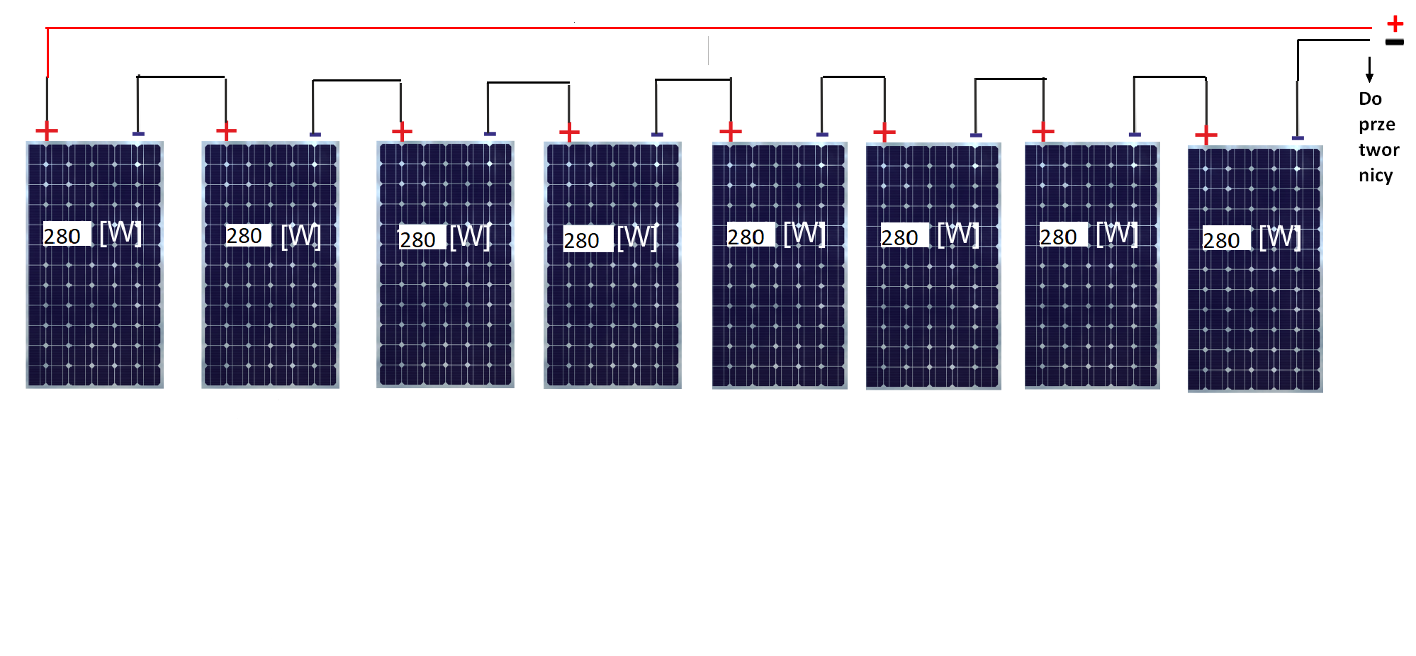

    Witam przyszło mi ostatnio 8 paneli i chce je podłączyć pod przetwornice i grzać wodę jak je połączyć ?
    Podłączenie 8 paneli pod przetwornicę do grzania wody - instrukcje i wskazówki
  • #2 19066516
    rokbok
    Poziom 40  
    Posty: 4404
    Pomógł: 652
    Ocena: 1035
    Np. tak.

  • #5 19066764
    mecia19943
    Poziom 8  
    Posty: 58
    Ocena: 3
    Nie za gruby na 8 paneli ?
  • #6 19066779
    matek-23
    Posty: 157
    Pomógł: 3
    Ocena: 44
    A jakie napięcie dają te panele? I jaką masz przetwornicę (napięcie we/wy i moc)?
    Jaka odległość paneli do przetwornicy?
    Jeśli panele łączysz w szereg, jak na rysunku, to ilość paneli nie ma znaczenia. Czy 1 czy 10 to prąd jest taki sam, a więc i przekrój przewodu taki sam...

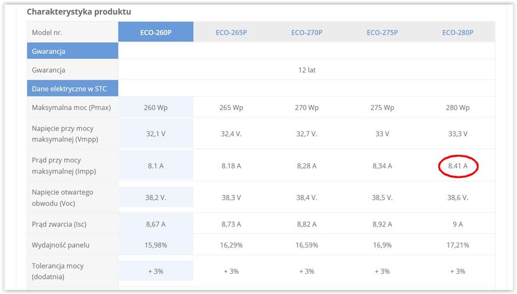

  • #14 19066978
    mecia19943
    Poziom 8  
    Posty: 58
    Ocena: 3
    to co radzicie jak to podłączyć dwa stringi czy jeden i gruby kabel ?
  • #15 19066979
    rokbok
    Poziom 40  
    Posty: 4404
    Pomógł: 652
    Ocena: 1035
    matek-23 napisał:
    Tak jak pisałem. Natężenie prądu IMPP - 6,64 A.
    Chyba mamy dane z różnych źródeł.

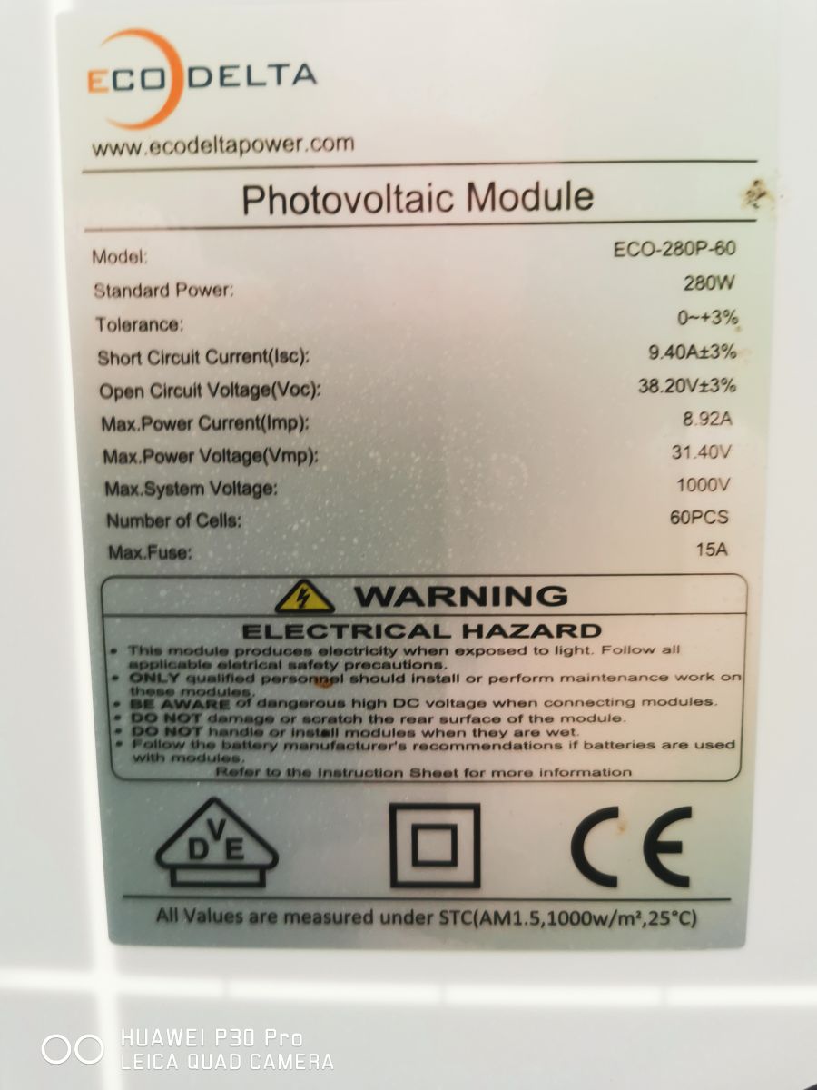

  • #16 19066987
    mecia19943
    Poziom 8  
    Posty: 58
    Ocena: 3

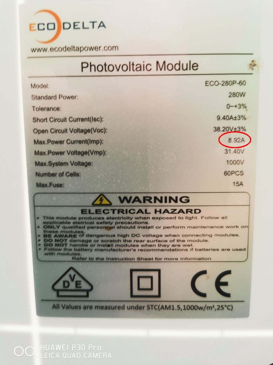

    info z panele
  • #17 19066991
    matek-23
    Posty: 157
    Pomógł: 3
    Ocena: 44
    rokbok napisał:
    Nigdy nie mów nigdy ;), ja osobiście nie dałbym przewodu 1 mm2 czy 1.5 mm2 jak sugerujesz, ale cóż każdy robi jak mu pasuje.
    Po to jest słowo "nigdy", żeby je używać, ale można też bać się czarnego kota...i inne takie tam.
    Ale co do przewodu. Sugerowałem połączenie paneli w 2 stringi, a przy tym układzie natężenie prądu (wg. danych producenta - 2 x ok.7A) czyli 15A. Więc dla pewności 2 mm2. Można i trzeba to traktować jako minimum. Zawsze większe nie zaszkodzi (pisałem o tym).
    rokbok napisał:
    Kolego, najpierw zobacz, że to są dane STC.
    mecia19943 napisał:
    info z panele
    Na samym dole tabliczki jest uwaga że to są dane STC. Czytać wszystko.
    Przecież wyraźnie napisałem IMPP i chyba mówimy o NTC a nie o laboratorium.
    Filozofujesz, niepotrzebnie.
    Dalej pokazujesz dane osiągane w warunkach jakie w Polsce nie istnieją. Można i tak.
