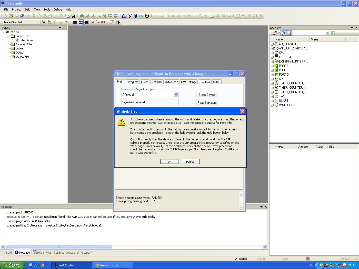

    Witam! Podczas proby programowania Atmegi8 poprzez STK500v2 i AVR Studia wyskakuje mi błąd taki jak na screenie. Jak to naprawić? Proszę o pomoc. AVR ISP STK500v2 + AVR Studio + Atmega8 - nie moge zaprogramować

    Podłączam się do pytania ponieważ mam ten sam problem. Testowałem na kilku ATmegach i na każdej jest ten sam problem.

    U mnie ten komunikat pojawia się w następującej sytuacji. Podpinam programator do płytki, podpinam zasilanie płytki, klikam "Tools/Program AVR/Connect". Po pomyślnym połączeniu się z prockiem wgrywam jakiś program lub tylko dla testu czytam sygnaturę. No i teraz odłączam zasilanie układu żeby np. coś poprawić lub przepiąć jakiś kabelek. No i teraz znowu próbuję wysłać program do procka lub sczytać sygnaturę, ale zapominam o podpięciu zasilania, no i właśnie wtedy dostaję powyższy komunikat. Tak że w takiej sytuacji już wiem że procek nie ma zasilania. Innego przypadku nie znam.

    Problem juz rozwiązany. Okazalo sie, że miałem żle ustawione zwory na płytce programatora.
    Dziekuje za odpowiedzi.
