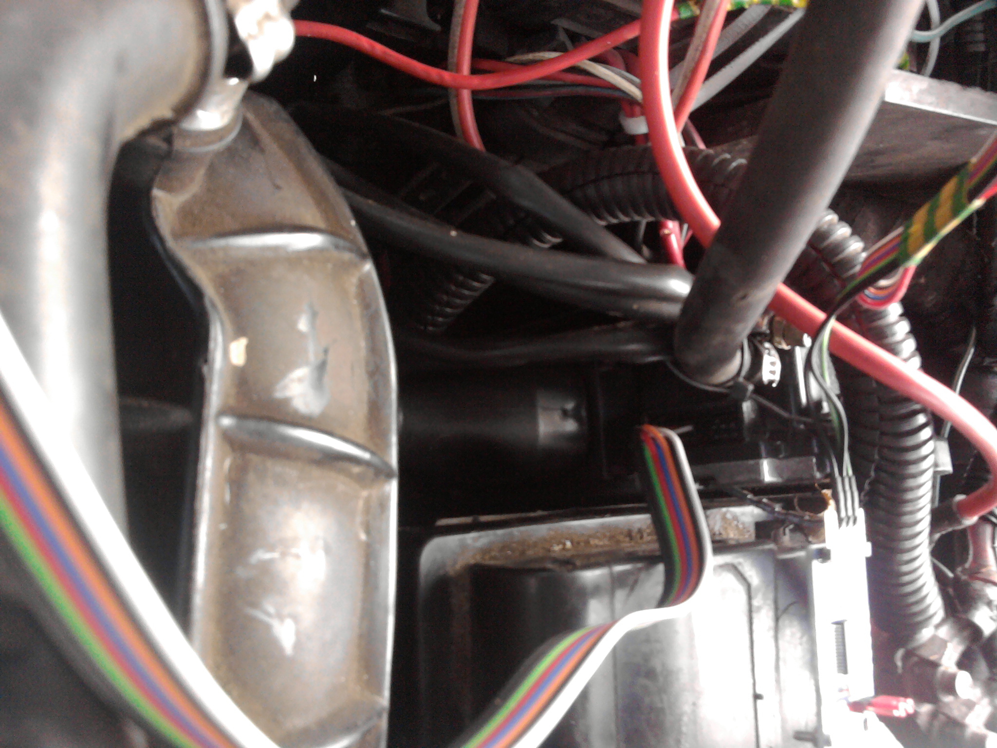

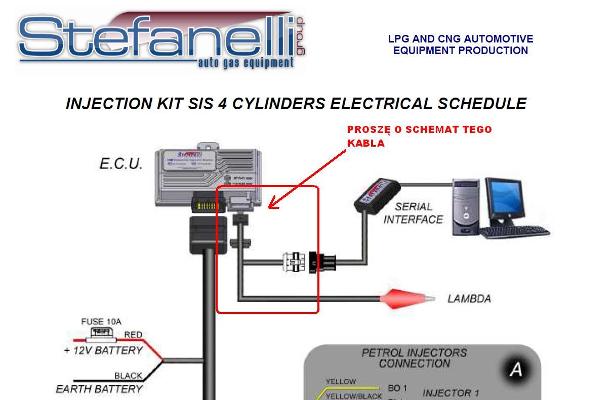

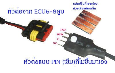

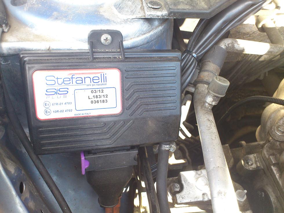

    Witam, od dłuższego czasu poszukuję prostego schematu połączeń kabla diagnostycznego widocznego na zdjęciu do centrali stefanelli SIS PLUS. Problem polega na tym że brakuje gazowników obsługujących te instalacje, a można zrobić to samemu tylko trzeba mieć kabel. Kabel jest dostępny np. w sklepie uni gaz ale kosztuje ok 90zł :( uważam że to bardzo bardzo dużo jak za 18pinową wtyczkę i gniazdo 4 pinowe bez żadnej elektroniki po drodze. BŁAGAM posiadaczy tego kabla o "przedzwonienie" i rozpisanie jak jest to połączone.
    Stefanelli SiS Plus - Okablowanie diagnostyczne do centralki Opis pinów
    Dodam jeszcze własne zdjęcia.

    Witam kolego mogę Cię pocieszyć ale pod jednym warunkiem że obiecasz napisać jakie efekty uzyskałeś tzn czy uda Ci się połączyć ze sterownikiem i jakim programem?.
    osobiście nie posiadam kabla jednakże przeszukując internet znalazłem na jakiś arabskich stronach dokładne prototypy kabli i szczegółowe opisy pinów sterownika.
    Oczekuje na odp. i wtedy wrzucam foto.

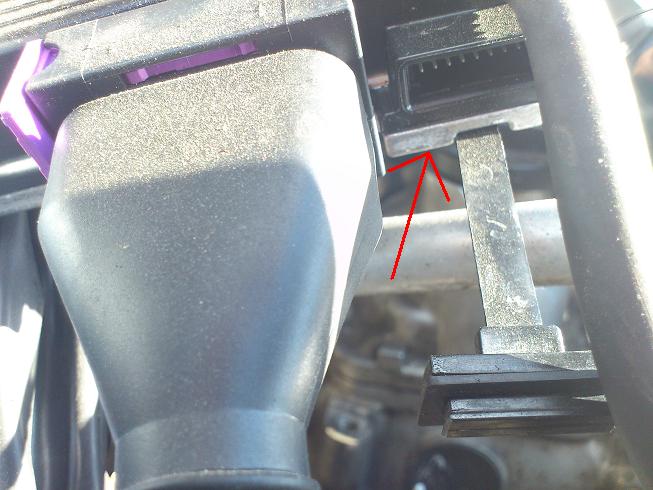

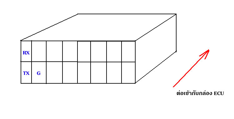

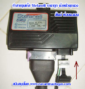

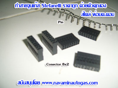

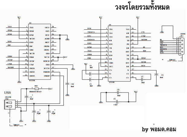

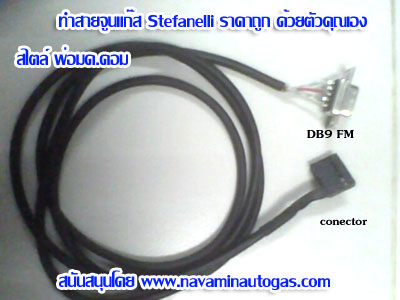

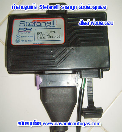

    Witam zamieszczam zdjęcia które udało mi się zdobyć gdyby niezupełnie to pomogło a ktoś z forumowiczów potrafi odczytać tekst ze zdjęć zapodam również link do stron gdzie jest to opisane.
    Stefanelli SiS Plus - Okablowanie diagnostyczne do centralki Opis pinów Stefanelli SiS Plus - Okablowanie diagnostyczne do centralki Opis pinów Stefanelli SiS Plus - Okablowanie diagnostyczne do centralki Opis pinów Stefanelli SiS Plus - Okablowanie diagnostyczne do centralki Opis pinów
    Stefanelli SiS Plus - Okablowanie diagnostyczne do centralki Opis pinów Stefanelli SiS Plus - Okablowanie diagnostyczne do centralki Opis pinówStefanelli SiS Plus - Okablowanie diagnostyczne do centralki Opis pinów Stefanelli SiS Plus - Okablowanie diagnostyczne do centralki Opis pinów
    Pozdrawiam i oczekuje na opis efektów:)
    Zdjęcia 7-8 przedstawiają chyba budowę interface diagnostycznego do połączenia poprzez port USB natomiast zdjęcia 1-6 budowę kabelka pod port COM

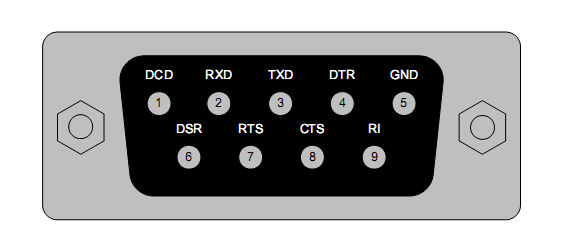

    Ten interface to zwykły RS232 na USB z pełnym portem COM. Jeśli posiadasz komputer z postem COM potrzebujesz tylko zwykłego MAX232 ze stabilizatorem na 5V lub dowolnego kabelka do instalacji gazowych. Jeśli nie posiadasz COM potrzebujesz jedynie FTDI232 i wtedy sygnał w standardzie TTL podłączasz do sterownika BEZ ZASILANIA +12V!!! Jeśli masz przejściówkę USB-COM na FTDI (prolific odpada) to zwykły MAX232 ze stabilizatorem 5V tak jak powyżej w przypadku kompa z portem COM.
    Jedyna moja uwaga to gdzie na kostce ze zdjęcia 5 jest jakieś zasilanie czy to 5V czy 12V? Oczywiście można wziąć i z akumulatora ale powinno być bo jakikolwiek interface gazowy wymaga przeważnie 12V chyba, że teraz jak to widzę to MAX232 jest wbudowany w sterownik i wtedy nie potrzeba MAX232 w kabelku i jest tak jak pokazuje zdjęcie 6. Ja bym rozebrał tego SISa zanim coś się spali. Można by jeszcze zmierzyć napięcia na TxD i RxD sterownika.

    Bardzo dziękuję użytkownikowi kamilo2k, jest to właśnie to o co mi chodziło, czyli komplet potrzebnych informacji do zrobienia kabla diagnostycznego. A napięć myślę że nie ma co mierzyć gdyż na załączonym w 1 poście obrazku widać że oprócz kabla diagnostycznego potrzebny jest jescze interface czyli musi być różnica napięć. O budowie interfejsów było na forum już od groma i trochę informacji jak to zrobić i nie ma co tego powielać. Grunt że temat został rozwiązany a o postępach będę pisał w dalszej części aby potwierdzić że wszystko działa.

    To nie jest żaden interface a zwykła przejściówka USB-RS232 na układzie FT232. Poczytaj pdf:
    http://www.ftdichip.com/Support/Documents/DataSheets/ICs/DS_FT232R.pdf
    W opisie pod schematem na stronie 27 PDFa jest opisane jak się robi port COM z wszystkimi liniami. Porównaj to potem ze schematem i z tym ile linii użyjesz do komunikacji z SISem.
    A tak naprawdę nic nie trzeba robić skoro można kupić takie przejściówki na alledrogo za około 50zł i sam taka posiadam i używam do STAGa. Oczywiście możesz robić i nic nie mierzyć to już twoja sprawa ja swoje wiem.

    Więc tak ścieżki od pinów RX i TX wchodzą pod gniazdo diagnostyczne i giną.
    Teraz wypiszę kompletne symbole układów jakie są:
    (1) układ posiadający 80 nóżek
    MC9S12GC32MFUE
    1M34C
    QQEN0848
    (2) układ posiadający 14 nóżek
    89J541K i nad kreska G4 (pierwsza cyfra zamiast 8 może być 3 nie jestem pewny)
    HC08
    (3) układ posiadający 16 nóżek
    9UHV07U
    ULN2003AG
    (4) układ posiadający 8 nóżek
    24LC32AI
    SN(G3)0943
    YKE
    Nr. płytki sterownika 177966.01 nr. na obudowie sterownika 030623
    Układu MAX232 brak na płytce.
    Kocham internet:):):)
    Znalazłem coś na ruskiej str. co od razu skojarzyło mi się ze stabilizatorem napięcia 3 piny ze sterownika a 4 w tym 12v z komputera zobaczcie i oceńcie.
    Ta stronka była o diagnostyce LPG.

    Na zdjęciach nic nie widać :( , a schemat to konwerter rs232/TTL - taki odpowiednik max232, w wykonaniu na tranzystorach , żadna rewelka .
    Po prostu sprawdź jakie masz napięcia RX i TX względem GND. Jeśli są symetryczne ( jedno + a drugie - o tej samej wartości) to jest to port RS232 i jak pisał wcześniej kolega nie trza interfejsu ttl tylko zwykły kabelek z rs232. Jeśli sygnały są różnej wartości , ale identycznie spolaryzowane ( jeden np. +5 V , a drugi 1V) to jest to port TTL.
    Porty rs czy ttl są dość tolerancyjne co do wartości napięć ( nie ma tu standardu i pracują od 3 do 12 V) więc nie da się go uszkodzić podłączając rs232 zamiast ttl i odwrotnie - tyle że nie zagada .
    Pomylenie Rx i Tx też nie uszkodzi portu . Z masą i zasilaniem nie ma natomiast żartów .

    SIS wymaga dowolnej przejściówki RS232 na TTL i tyle w tym temacie a zdjęcia z ruskiej strony może są OK ale wprowadzają w błąd. Jeśli użyjesz MAX232 musisz go zasilić z 5V przez stabilizator np 78L05 i +12V podać z akumulatora. Jeśli zaś chcesz użyć USB to potrzebujesz tylko FT232 i z niego linie TxD oraz RxD które już są w standardzie TTL. Jeśli kupisz przejściówkę USB na RS232 z gniazdkiem 9 pinów takim jak w PC na porcie COM to musisz użyć dodatkowo MAX232 z 78L05. Reasumując:
    Masz port COM -> MAX232 i 7805 / 78L05
    Masz przejściówkę usb na rs232 (port COM) - > MAX232 i 7805 / 78L05
    Masz przejściówkę USB na TTL -> wpinasz od razu i ona nie wymaga dodatkowego zasilania.
    Każdą z w/w opcji kupisz na alledrogo bo oferują tam wszystkie rodzaje przejściówek nawet od razu w TTLu.
    Pozdrawiam i uznaję za wyjaśnione.

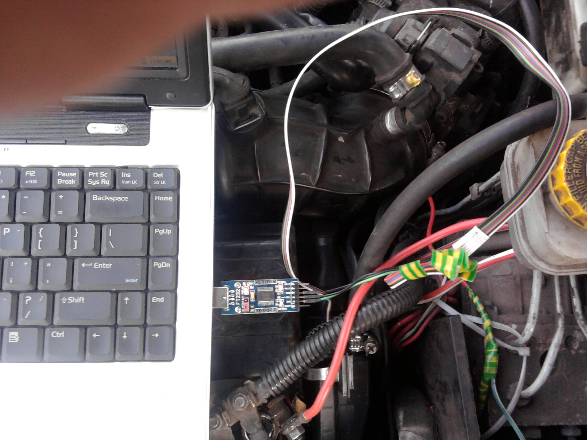

  • #23 11486126
    kamilo2k
    Posty: 81
    Ocena: 6

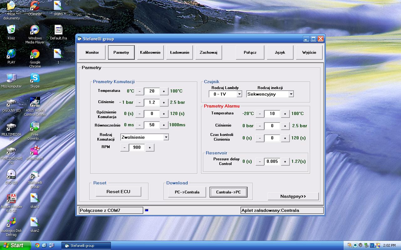

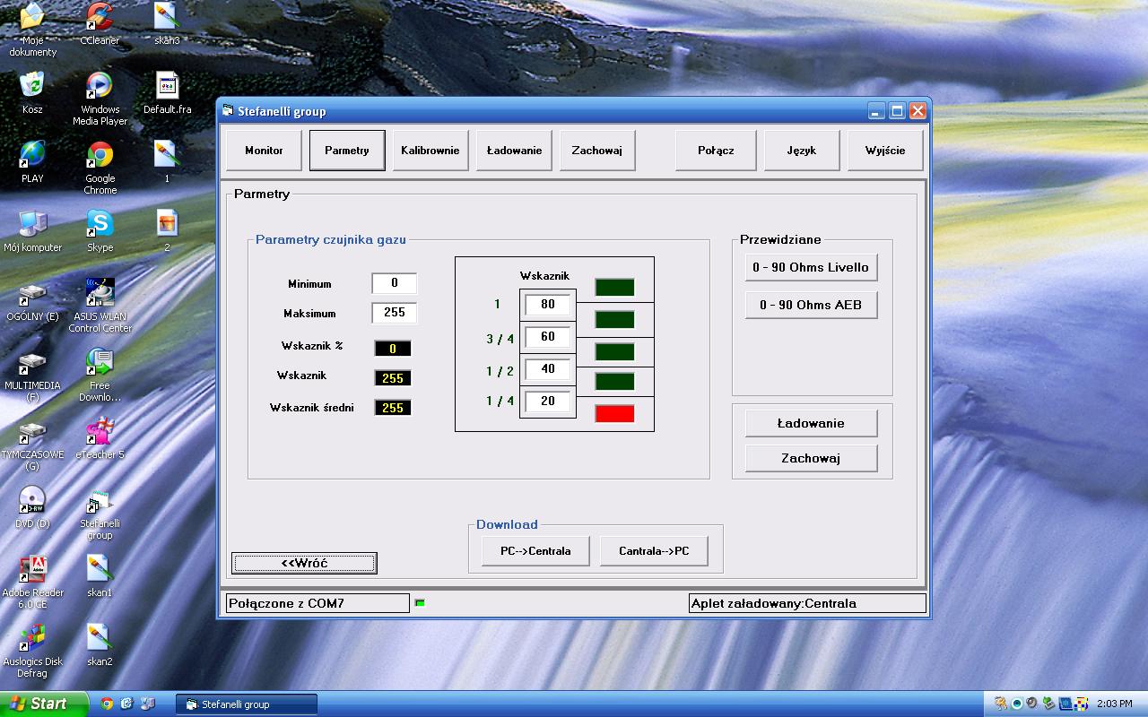

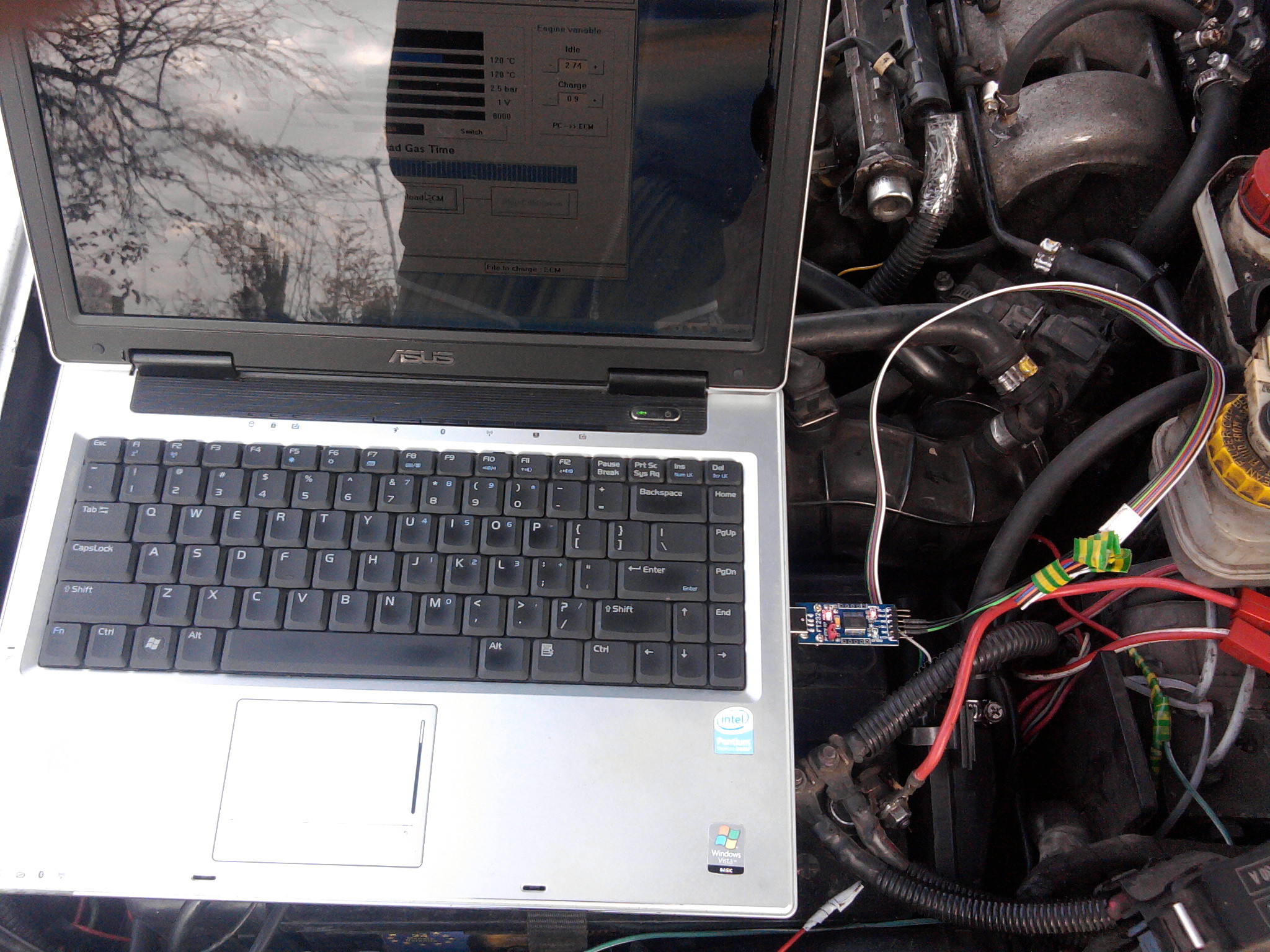

    Więc tak kupiłem Moduł konwertera USB - RS 232 TTL o poziomach 3.3V lub 5V z aukcji na allegro nr: 2740875303.
    Odnalazłem sterowniki do niego można je pobrać tu: http://www.ftdichip.com/Drivers/CDM/CDM%202.08.24%20WHQL%20Certified.zip
    Pobrałem również program ze str. http://stefanelligroup.com/polacco/home.html

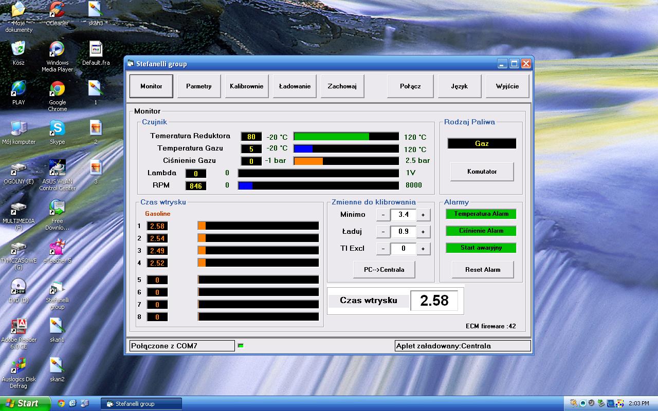

    Wszystko zainstalowałem na PC, następnie dorobiłem przewód do połączenia ECU Stefanelli z konwerterem, zastosowałem do tego wiązkę 8 żyłową z PC od bocznych (dodatkowych) portów USB, dlatego że idealnie pasuje na piny w sterowniku a z 2 str. ma wsuwki, które idealnie pasują do konwertera:)
    Uruchomiłem program i podłączyłem laptopa poprzez konwerter z ECU gazu na odpalonym silniku i o dziwo od razu połączenie zostało nawiązane:)
    Dodam jeszcze że bazowałem w podłączeniu ECU gazu na zamieszczonych wcześniej przeze mnie zdjęciach.
    Niżej zdjęcia potwierdzające że połączyłem się ze sterownikiem Stefanelli SIS PLUS.
    Stefanelli SiS Plus - Okablowanie diagnostyczne do centralki Opis pinów Stefanelli SiS Plus - Okablowanie diagnostyczne do centralki Opis pinów Stefanelli SiS Plus - Okablowanie diagnostyczne do centralki Opis pinów Stefanelli SiS Plus - Okablowanie diagnostyczne do centralki Opis pinów Stefanelli SiS Plus - Okablowanie diagnostyczne do centralki Opis pinów Stefanelli SiS Plus - Okablowanie diagnostyczne do centralki Opis pinów Stefanelli SiS Plus - Okablowanie diagnostyczne do centralki Opis pinów
    Jeżeli jakiś kumaty gazownik mógłby mi doradzić co jeszcze mogę zmienić w parametrach byłbym bardzo wdzięczny:) auto to Alfa Romeo 1.6 T.S. instalacja i podzespoły oryginalna cała stefanelli tak jak sprzedają. Dysze położone są ok 10cm od wtrysku gazu (nie dało się inaczej) o średnicy ok 2,5mm do 3mm.

  • #26 11490652
    kamilo2k
    Posty: 81
    Ocena: 6
    No więc z przyjemnością już piszę:)
    Wtyczka jak wiadomo musi być żeńska o pinach 2 rzędy po 8 pin i wymiarach 5.08mm na 20.24mm rozstaw między pinami 2.54mm w każdym miejscu mierząc:)
    Numery tego gniazda (bo jest ich kilka) to: 76344-308; ZL262-16DG; BLD-16
    Dostępne jest od reki np. na tych aukcjach Allegro: oferta nr 2759307778 i oferta nr 2759317427; a także na tych str.
    http://elkom-serwis.com.pl/zlacza-254mm/2235-...02-1x2-proste-254mm-obudowa-do-piny-bl-t.html
    http://mikrokoszalin.pl/zl26216dg-gniazdo-kolk16pin-p-6262292.html
    Z aukcji Allegro polecam pierwszą gdyż nie wiem czy przy tej drugiej nie będą przeszkadzały nóżki podczas montażu wtyczki w sterowniku.
