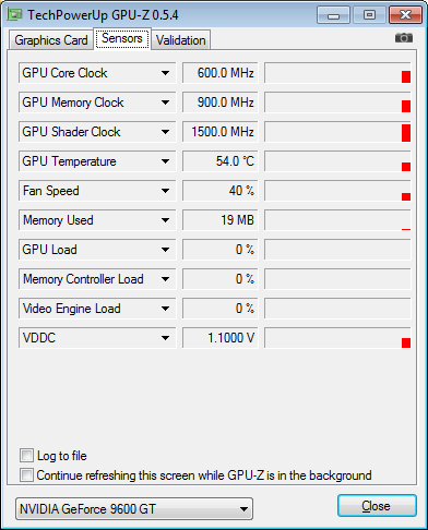

    Pełna konfiguracja komputera z uwzględnieniem marki i modelu zasilacza?!
    Wentylator na karcie grafiki pracuje? Cooler nie jest zakurzony?
    Screen z GPU-Z -> zakładka Sensros.
    Screen (podanie temperatury) z Furmark -> Burn-in test po 10 minutach.

    Odczyt z GPU-Z:
    Gry przestały się wyświetlać po defragmentacji.

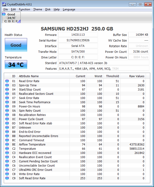

    Dodatkowo proszę odczytać SMART dysku przy użyciu programu:CrystalDiskInfo.
    (w programie przełącz: Funkcje> Advanced feature>Wartość Raw>10[DEC]).
    S.M.A.R.T. Technologia monitoringu i raportowania stanu dysku

    Furmark - na starcie: 57 st, po 10 min: 85 st.
    Podczas testu nic się nie pojawiło- ani kropki ani migotanie ekranu.
    W tych grach to się pojawia od samego początku.
    Smart:

    85 stopni to sporo jak na 9600GT.
    Co to dokładnie za model karty?
    Chłodzenie czyste? Wymień pastę termoprzewodzącą.
    Można sprawdzić napięcia jakie daje ten PSU.
