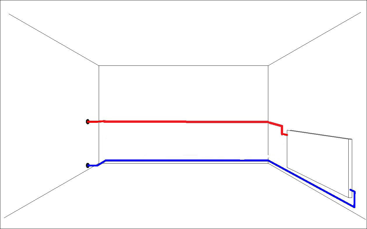

    Sprawa absurdalna rodem z serialu "Usterka". Znajomy "szpecu hydraulik" podjął się podłączyć nowy grzejnik. Do tematu podchodzi czwarty raz i efekt jest taki, że po drugim razie grzejnik grzał w 2/3 wysokości (1/3 na dole nie grzała), a po ostatniej poprawce - nie grzeje wcale :D
    Sytuacja jest o tyle nieciekawa, że zima za pasem, a w domu jest malutkie dziecko.
    Zdjęcie przedstawia aktualną kombinację podłączenia w wersji 4.0. Na błękitno, strzałką ze znakiem zapytania zaznaczyłem miejsce gdzie wg mnie powinno być podłączone wejście - tak wywnioskowałem z danych z katalogu Purmo.
    Jeśli ktoś wie jak prawidłowo podłączyć ten grzejnik proszę o pomoc.

    Faktycznie obecne podłączenie jest bardzo nietypowe. Wlot ciepłej wody powinien w tym grzejniku być na dole od wewnątrz grzejnika, powrót na dole od zewnątrz. Tam gdzie masz teraz podłączony wlot z reguły montuje się zawór z głowicą termostatyczną.

    Mógłbyś zamieścić zdjęcie montażu rur od pionu do grzejnika.
    Coś mi się wydaje, że wiem jak jest podłączony i ..... z tego względu grzać nie będzie :D .

    Rura doprowadzająca wychodzi z rogu przeciwległej ściany - na wysokości metra, dalej idzie pionowo nad podłogę, skręca o 90 stopni i idzie jakieś 4 m wzdłuż ściany (na zdjęciu ściana ta byłaby po lewej stronie), skręca znowu o 90 stopni i dalej już widać na zdjęciu. Odprowadzenie podobnie, tyle że w ścianie rurka jest tuż nad podłogą.

    Nie ma prawa działać.

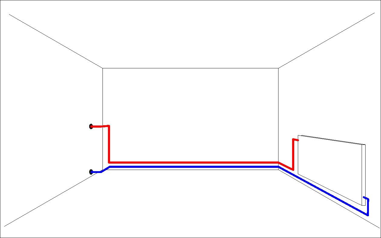

    A ta fotka powyżej nic koledze nie mówi ?

    Tak to powinno wyglądać Purmo - jak powinien być prawidłowo podłączony grzejnik

    Jerzykowski napisał:
    Rura powinna iść tak jak na moim obrazku, rysunek nie za bardzo artystyczny ale chyba wiadomo o co chodzi.
    Czyli że tak jak na Alternatywy 4 w poprzek pokoju? ;)
    Dziękuję wszystkim za pomoc, jutro stary grzejnik wróci na swoje miejsce.
