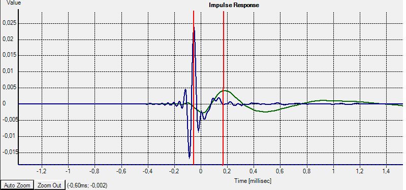

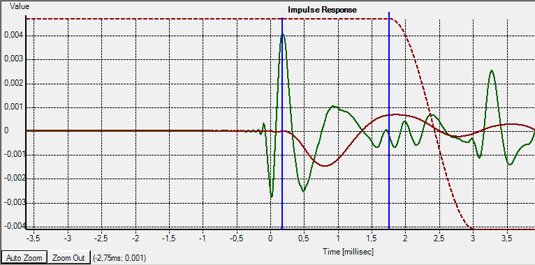

    Jestem zainteresowany możliwością budowy linii opóźniającej do mojego systemu audio. Chciałbym zrobić wyrównanie czasowe dźwięku z głośników. Posiadam własnoręcznie wykonane 3 drożne kolumny ze zwrotnicą aktywną (na MC33078). Różnica w czasach pojawiania się impulsu miedzy głośnikiem wysokokotnym, a średniotonowym to ok 0,2mS, a między średniotonowym, a niskotonowym to ok1,8ms (mierzone za pomocą holimpulse). Opóźnieniem między pierwszymi dwoma głośnikami chyba nie ma co sobie zawracać głowy, ale chciałbym zrobić wyrównanie czasowe woofera i średniotonowego. Żeby to zrobić technicznie (np. zagłębienie/cofnięcie) głośnika w obudowie jest już za późno, pozostaje mi tylko działanie na sygnale.
    Szukając informacji na ten temat natrafiłem na ukłądy typu mn3207, jednak poziom thd wydaje mi się nieakceptowalny (0,5% - mniej mają głośniki w mojej kolumnie...). Mógłby ktoś podsunąć mi propozycje lepszych kostek? Czy wszystko wykonane techniką BBD będzie oferowało tak duże zniekształcenia? A może jakieś sprawdzone rozwiązania linii opóźniających dobrej jakości? Miał ktoś do czynienia z kostkami typu BEL A447 ?
    A może rozwiązania cyforwe będą bardziej odpowiednie? Np wykorzystując Al3201 lub coś podobnego do https://www.elektroda.pl/rtvforum/topic1988680.html

    Przesunięcia impulsów wyglądają tak:
    Analogowa linia opozniająca wysokiej jakości do zastosowania domowego Analogowa linia opozniająca wysokiej jakości do zastosowania domowego
    (pierwszy między średniotonowym, a niskotonowym, drugi między wysokotonowym, średniotonowym,.
